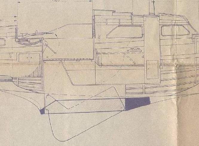

Ponieważ nie znalazł się chętny na zakup mojej łódki - zgodnie z chitrym planem przystępuję do przebudowy.
Przebudowa wg. założenia będzie obejmowała patrząc od rufy:
1. przedłużenie kadłuba o 0,5 m poprzez "doklejenie"
skośnej i otwartej paweży,
2. montaż steru głębinowego w miejscu gdzie pracował oryginalny,
3. zamówienie i montaż stalowego falszkila z mieczem, który będzie sie w nim chował nie ingerujac w kabinę ( trochę na wzór szwedzkiego Albina 57 ),
4. usunięcie oryginalnego miecza i zbędnej już skrzyni mieczowej z pozostawieniem pilersa oczywiście (stanowi on przednią ścianę skrzyni mieczowej).
Jak będzie wyglądała Setka po przebudowie:
Setka L - projekt przebudowy.pdf [152.03 KiB]
Pobrane 1143 razy
Ponieważ zadanie jest poważne , a moje doświadczenie projektowo-szkutnicze liche - będę prosił Was o pomoc , bo szkoda uczynić przez własną niewiedzę łódce nieodwracalną krzywdę.
Pierwszy dylemat to powierzchnia i miejsce umieszczenia miecza, a właściwości nautyczne jachtu.
Obecnie miecz ma kształt ćwiartki koła, a po przebudowie będzie prostokątny, ponadto falszkil IMHO po części będzie spełniał rolę miecza.
Co Wy na to ? :)

Założenia przebudowy mają sens, ale...
Co Wy na to ? :)
Moim zdaniem, powierzchnia nowego miecza i nowego falszkilu łącznie, może być zbyt mała, a to dlatego, że kształt takiej powierzchni oporu bocznego będzie mniej efektywny, a zwłaszcza, będzie chyba generował większe opory psując tym samym zdolnoć chodzenia na wiatr.
Dałbym głębszy falszkil, przyzwoicie profilowany, i większy miecz.

Jeśli chodzi o przedłużenie rufy i wyciągnięcie jej nad lustro wody - zdaje się, że Setka w pełni obciążona ciągnie pawężą wodę, co ją hamuje, poza tym, efektywna długość linii wodnej wzrośnie o 0,5 m, co powinno zwiększyć osiągane prędkości.
Co do zmiany układu miecza i wyrugowanie skrzynki mieczowej z wnętrza - powiększy Lebensraum wewnątrz kabiny.
No i jeszcze - Kurczak może się znowu pobawić w szkutnika :D

A na Ramblerze jest tak (podobnie p.Tobis projektował)
miecz Rambler.jpg [ 146.69 KiB | Przeglądane 14054 razy ]

Rufa - przedłużenie z dwóch powodów:
1. Łodka ma jak na mój wzrost (188 cm) nisko poprowadzony bom, co wymusza na mnie konieczność siedzenia poza zasięgiem jego noku czyli przy samej pawęży, wtedy kiedy ją prowadzę. W takiej konfiguracji przy mocnym przechyle nawet z drugą osobą siedzącą przy samej kabinie jacht nabiera wody przez "szpigat" wanny kokpitu ciągnąc rufą wodę. Przedłużenie spowoduje zwiększenie wyporności rufowej części kadłuba. Podobne rozwiązanie stosowano z powodzeniem w Venuskach, które cierpiały na podobną przypadłość.
2. Jachcik ma wysoką burtę - górna krawędź pawęży nieobciążonej łódki jest na wysokości około 75-80 cm , co utrudnia wejście do niej "z wody" nawet z użyciem drabinki rufowej. Otwarta rufa zminimalizuje tą uciążliwość, ponadto jacht zyska na nowocześniejszym wyglądzie, co też nie jest bez znaczenia...
Miecz:
Setka jest wg. konstruktora jachtem czteroosobowym :D Ale to muszą być raczej osoby niskiego wzrostu. Mnie po prostu skrzynia mieczowa przeszkadza w poruszaniu po kabinie, a moje kajaki (rozmiar 45) nie mieszczą się "na wprost" między skrzynią mieczową a ścianką koi, co zmusza mnie do siedzenia w dziwnej pozycji lub blisko zejściówki , gdzie skrzynia już nie przeszkadza. Ponadto "dwuosobowa" koja dziobowa jast bardzo krótka i spać można tylko częściowo na niej , a częściowo na burtowej. Usunięcie skrzyni pozwoli zamontować wyjmowaną "wkładkę" pomiędzy ściankami koi burtowych. Btedy będę dysponował wygodnym spaniem dla dwóch osób ograniczonym tylko pilersem + jedna lub dwie hundkoje ( jedną zamierzam wykorzystać na wysuwany kambuz). Jest jeszcze jedna sprawa. Przywykłem do jachtów balastowo - mieczowych lub balastowych, moja mieczówka jast dla mnie za "miękka". To nie jest wada, bo ona kładzie się miękko do około 30 stopni , a potem stoi jak zamurowana. Ale ciężki falszkil powinien ją trochę usztywnić i wtedy będzie dawała pływającym nią większe poczucie bezpieczeństwa..........

Rozwiązanie pokazane w Śnieżce MK III to jest niemal to - o co mi chodzi.
Tyle, że chciałbym zamontowac w falszkilu dwa bloczki mosiężne po jednym z jego przodu i tyłu, i fał poprowadzic tak, aby przez te bloczki wchodził do kabiny na wysokości pilersa i dalej szedł wewnątrz niego tak jak to jest w oryginale (pilers ma przekrój litery c), dalej przez kolejny istniejący w oryginale bloczek w stopie masztu i do kokpitu. W ten sposób zmniejszę siłę potrzebną do podnoszenia miecza i wykorzystam przy okazji istniejący system blok - organizer - stoper zamontowany do podnoszenia oryginalnego miecza.
policz sobie obecną powierzchnię miecza oraz środek jego oporu bocznego i porównaj z projektowanym układem. Dylemat sam się wtedy rozwiąże :-).
Falszkil będzie spełniał rolę miecza. Kształt miecza nie ma chyba w tym przypadku większego znaczenia. Rozwiązanie które chcesz zastosować było również na ElBimbo.

Staruszek w portkach! :evil: Na prawdę muszę Cię wsadzić na moją BETH, żebyś trochę potrenował! :lol: :lol: :lol:
Przypomnij sobie, jaką maszyną szybkościową jest El Bimbo... i będziesz wiedział, czy ma znaczenie, czy nie ma. :lol:
Zbyszku jakie wymiary i powierzchnię ożaglowania ma ten jacht, może uda sie przeszczepic wymiary miecza i falszkila ?
Śnieżka jest sporo większa (dłuższa o 1,5 m) od Setki. Dałoby się chyba przeszczepić wymiary i kształt takiego rozwiązania z Maszopki - tego samego konstruktora.

To nie jest łódka o konstrukcji wzdłużnikowej, a wręgowej poszywanej listewkami. "Doklejenie" do niej rufy to akurat najmniejszy problem. Można to zrobić na przynajmniej dwa sposoby. Ja zastosuje dodatkową wręgę mocowaną "na styk" do istniejącej pawęży łączącą się w górnej częsci z nowa pawężą odchyloną dołem o 50 cm. Nastepnie poszyję je listewkami zalaminuję i zaszpachtluję aby zlikwidować ślady gdzie doszło do połączenia......
To jest mój autorski pomysł, tak, że wiecie - tantiemy, te sprawy :lol:
