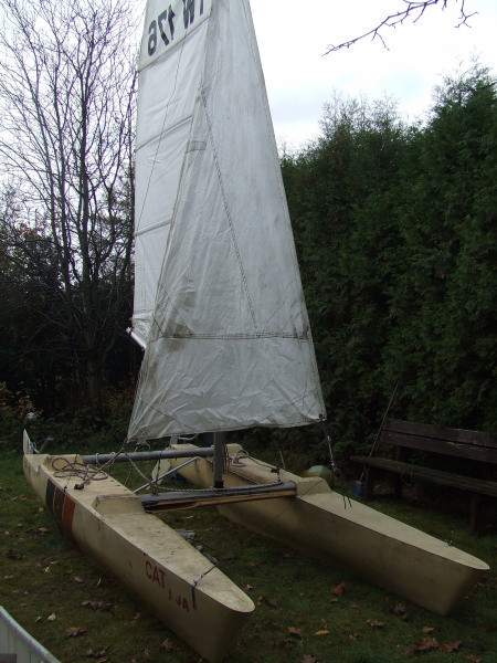

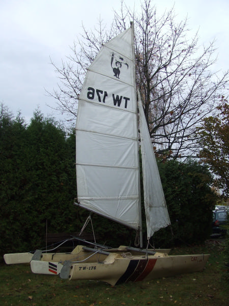

Jakiś czas temu zbudowałem sobie łódkę , takie małe cuś pod tytułem "Frosty".
Malutkie pływadło , jak się szybko okazało za malutkie...
Rozglądałem się więc za czymś ciut większym, do bardziej rodzinnego pływania.
Dość nieoczekiwanie, dzięki uprzejmości mojego szefa , budowniczego tej jednostki , "wszedłem w posiadanie" katamaranu. (katamarana ? )
Jest to Flis Cat 435 - bardzo ciekawa i ładna konstrukcja.
Więcej o nim tutaj:
http://www.jacht.pl/jachty-i-motory/katamarany/119-katamaran-flis-cat-435.html
Ten na trzecim i czwartym zdjęciu to ten mój :)
Katamaran jest ogólnie w dość dobrym stanie , wymaga oczywiście odświeżenia , a niektóre elementy remontu.
W jednym z pływaków jest nieduża dziura do załatania , na stępkę trzeba położyć dwa lub trzy pasy laminatu.
Do uszycia jest nowy batut , czeka mnie też oczywiście malowanie pływaków.
W tym temacie pozwolę sobie dręczyć Was pytaniami na temat remontu tego pływadła.
Na początek żagle - na razie chcę pływać na tym co jest , może kiedyś uszyję nowe , chciałbym je trochę odświeżyć , jak myślicie , da się to jakoś wyprać ?
Żagle mają około 20 lat, wykonane są z Dakronu.
Na początek kilka fotek :

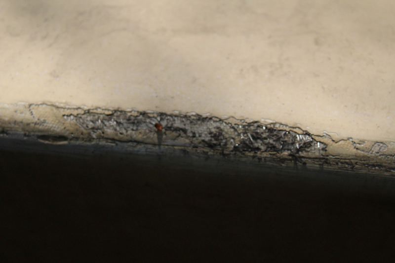

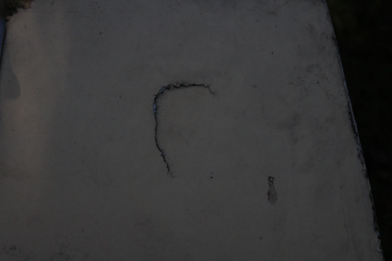

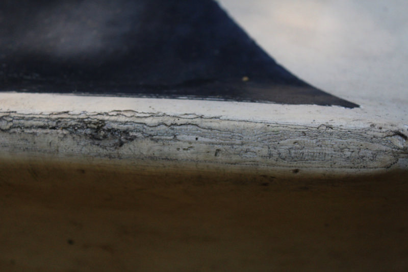

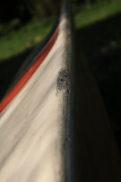

Dziś złożyłem cały katamaran u teściów , podczas popołudniowego grilla - wywołał dobre wrażenie , więc jest ok ;)
Trochę pomajstrowałem przy likszparze - tzn. wyczyściłem jej wnętrze , trochę nasmarowałem poleconym silikonem i już jest o niebo lepiej , aczkolwiek jeszcze do dopracowania ;)
Obfotografowałem też największe uszkodzenia łódeczki , tzn. dziura na wewnętrznej stronie pływaka , oraz przetarcia na stępce.
Katamaran wykonany jest z laminatu epoksydowo -szklanego.
Uszkodzenia myślałem usunąć tak :
dziurę metodą podpatrzoną na stronie sea line :
http://www.jachtowe.com.pl/zaslepienie-dziury-przygotowanie-do-naprawy.html
Natomiast przetarcia na stępce to myślę na całej długości kadłubów położyć dwie warstwy szklanej taśmy o szerokości 50 i 100 mm, potem to zaszpachlować , i całe kadłuby pomalować na biało.
Jak myślicie - dwie warstwy tkaniny wystarczą ?
katamaran pewnie będzie czasem wjeżdżał na żwirowe , lub żwirowo - piaszczyste plaże , i nie chciałbym by po pierwszym sztrandowaniu laminat na stępce szlak trafił ;)
Mam ogromny mętlik w głowie , i taką ilość pytań że sam jestem przerażony ;)
Teraz jeszcze pytanie o szoty foka - na kacie są bardzo grube szoty , w dodatku z identycznej liny jak szot grota , chciałbym je zmienić na nieco cieńsze , myślałem o linie 8mm , wystarczy taka , czy za cienka ?

Z punktu widzenia wytrzymałości, to by pewno i 6mm starczyło. Daje się grubsze liny aby się łatwiej w ręku trzymało - tylko kwestia wygody. Jeśli ciasno przechodzą przez bloczki, to może masz za małe bloczki? Ja ostatnio (na jesieni) kupowałem bloczki do mojego Kata Prindle 16 i zamówiłem sobie polskie z łożyskami na linę 10-12 - chodzą miodzio.
