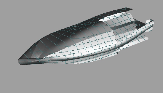

Zgodnie z zapowiedzią część druga.
Będziemy się znęcać nad tym samym modelem. Dodamy pawęż-rufę, stępkę z dziobnicą i na koniec odcinka skrzynkę mieczową.
1. Rufa
Cieszymy się efektem ;)
Stępka + dziobnica
W tym momencie stępka ma dwa błędy, na dziobie i rufie. Koniecznie trzeba je poprawić.
Na obrazie poniżej powiększenie błędu na rufie ( na dziobie jest tak samo). By to naprawić, trzeba tym dwóm malutkim odcinkom kliknąć Switch selected edges..., by wyświetlały sie na czerwono.
Skrzynka mieczowa
Błędy kadłuba - jak poprawić wklęsłości
Jak widać większość modelowania we FS, opiera się poleceniach Edge->Extrude, Create new controlpoints, Split a face oraz Switch selected edges.

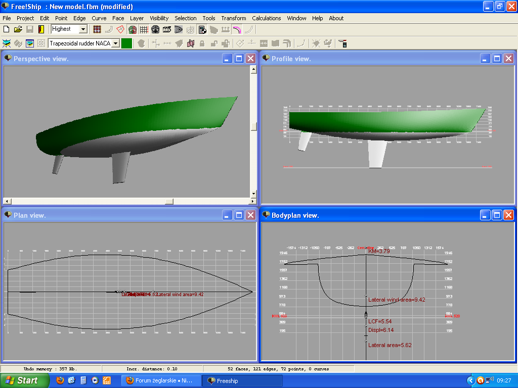

ŁUKASZU:
teraz czekamy na sposób dołożenia kila i steru.
pliiiizzz.
P-911 D kab.jpg [ 49.02 KiB | Przeglądane 15909 razy ]
PostNapisane: 31 maja 2013, o 08:34
Podziękował : 491
O takie coś chodzi?
a9.PNG [ 114.22 KiB | Przeglądane 15852 razy ]

PostNapisane: 31 maja 2013, o 11:53
Nooo
...no właśnie o takie:
mi nigdy nie wyszło :twisted:
pewnie dlatego wszystkie moje nowe to"klasyczne" kilery :mrgreen:

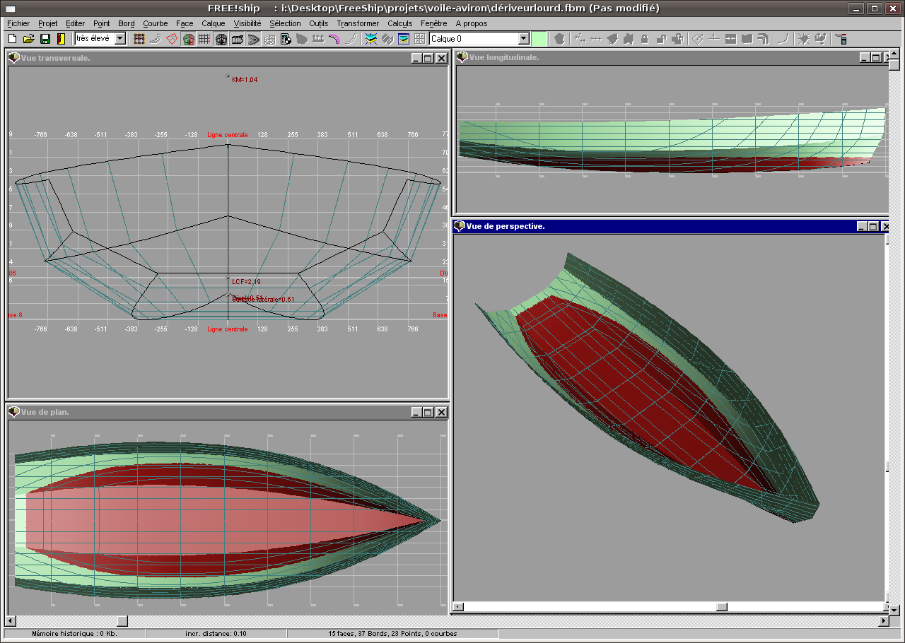

Takie cudo (z FR) zaświeciło na ekranie, policzyłem ilość wręg/sekcji/modułów i jak wół = 10!
hnonldcb.png [ 179.08 KiB | Przeglądane 13609 razy ]
Wie ktoś jak z 20 zrobić 10 ? :roll:

Po prawej stronie paska narzędzi, czyli ostatnia ikonka wyświetla okno modułów. W oknie tym klikasz na pierwszą ikonkę wyświetlającą listę "wręg". Przycisk [+1] dodaje wręgę, trzeba wpisać tylko jej odległość od rufy. Kasowanie wręgi odbywa się przez jej zaznaczenie na liście i klawisz delete na klawiaturze komputera.
Za ten post autor gelorad otrzymał podziękowania - 2: Marian Strzelecki, Mir
PostNapisane: 28 kwi 2014, o 22:55
Posty: 9303
Otrzymał podziękowań: 2224
- Zadziałało! :D
Bez wpisywania. Tylko ptaszek w kwadracik i Delete.
Dzięki!!!

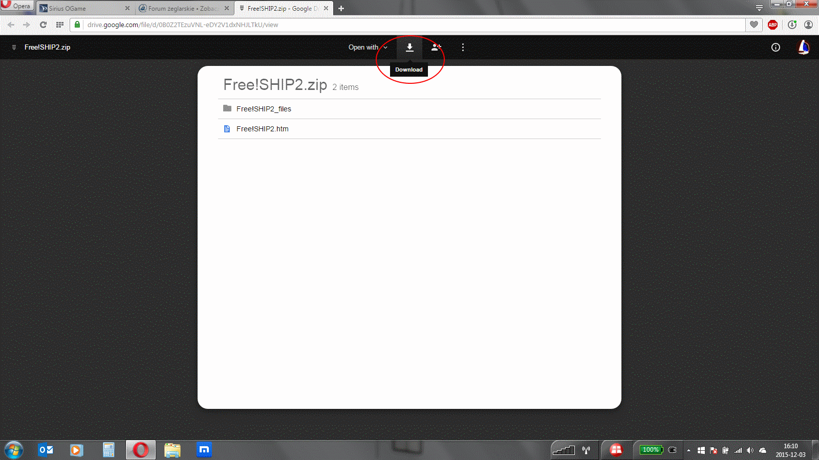

A u mnie nie wyświetlają się obrazki :-(. Spakowanej strony też mi nie wyświetliło. Pomocy.
PostNapisane: 3 gru 2015, o 16:14
Podziękował : 491
Spakowana strona się nie wyświetli, trzeba ją ściągnąć na dysk - klikając w "download".
str.png [ 170.08 KiB | Przeglądane 10747 razy ]
