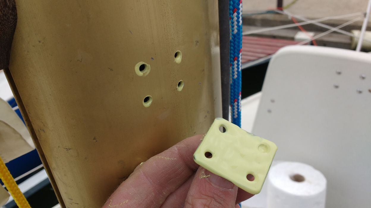

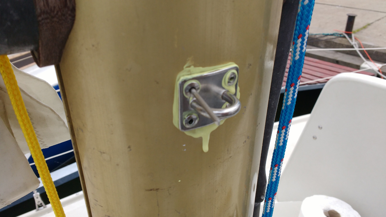

Zarówno do połączeń nitowanych jak i gwintowych (aluminium-nierdzewka) zastosowałem w tym sezonie remontowym Duralac. O skuteczności tego zabiegu można się będzie przekonać pewnie za kilka sezonów. Ale na pierwszy rzut oka, sprawia wrażenie solidnego specyfiku. Po użyciu zastyga tworząc twardą masę - mam nadzieję - izolującą łączone elementy.

W jaki sposób stosowany jest ten Duralac? Czy przed zanitowaniem pokrywa się nim cały nit czy otwór, czy jedno i drugie? Dzięki, za podrzucenie wątku - bardzo ciekawy.
Ja maczam w nim każdą śrubkę lub nit (duralac bardzo dobrze lepi się do wszystkiego), a przy większych powierzchniach styku, smaruję dodatkowo całą powierzchnię styku okucia. Po montażu od razu wycieram naddatek.
Jeszcze nie zdążyłem tego opisać na swoim blogu, bo chwilowo jestem zajęty pływaniem. Ale taki opis na pewno się kiedyś pojawi :)
