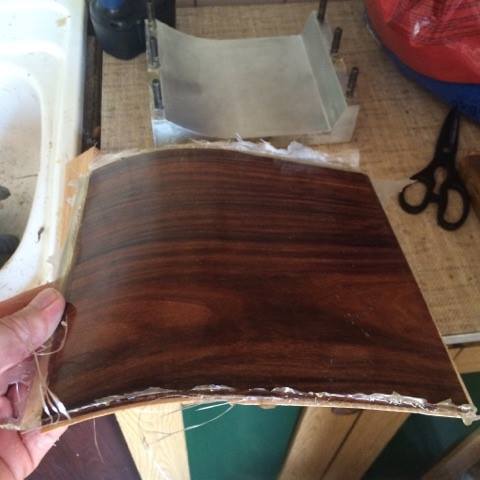

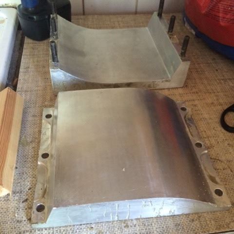

próbuję uzyskać idealnie lustrzaną powierzchnię laminatu, jest to formatka pod makiety architektoniczne,
mam aluminiową frezowaną formę, do środka daję żywicę, włokno szklane i fornir, jak widać na zdjęciu, formatka ma pęcherzyki, bądź jeszcze większe uszkodzenia.
forma.jpg [ 33.04 KiB | Przeglądane 4854 razy ]
używam gęstej zywicy tff, w przypadku rzadkich żywic efekt jest jeszcze gorszy, macie jakieś pomysły co może być nie tak ?

Wprawdzie robiłem kiedyś coś innego ale szło w zasadzie tak samo, piekne bąbelki były.
Źle było to że nie było warstwy porowatego separatora na >lewej stronie produktu< żeby powietrze miało którędy uciekać po skręceniu formy.
Sprawę załatwiła gruba fizelina :D
ed. ponadto forma skręcana najpierw od środka a z pewnym opóźnieniem po zewnętrznej ma również pozytywne działanie

Fizelina nic a nic na docisk nie wpłynie bo tez zależy wyłącznie od ciebie. Jak to mocno skręcisz czy ew. jakim ciężarem przywalisz :D Ona się bidna (ta fizelina) splaszczy całkiem ale pomimo tego przez nią swobodnie ujdzie powietrze, tudzież inne bąbęlkotwórcze gazy i lico twojego produktu będzie nieskazitelne.
Co do sposobu skręcania formy to tak:
moja była długa i wiotka. Widać było po prostu że się ugina podczas dokręcania śrub. Sposób więc na stopniowe skręcanie poczynając od środkowych śrub powodował że powietrze które ew. w formie jeszcze było, zostawało niejako wywalcowane na zewnątrz.

Msz otwarte krawędzie na końcach formy więc nigdy nie będzie idealnie.
Jak już coś to musiał byś nanieść pędzlem lub natryskiwać bezbarwny żelkot poczekać jak wyschnie a potem ułożyć warstwy tkaniny forniru i przycisnąć.
Osobiście skoro ma to być element makiety to sklej fornir tak aby mieć kształt i polakieruj na wysoki połysk będzie szybciej i prościej niż wyciągniecie z takiej formy idealnej odbitki
