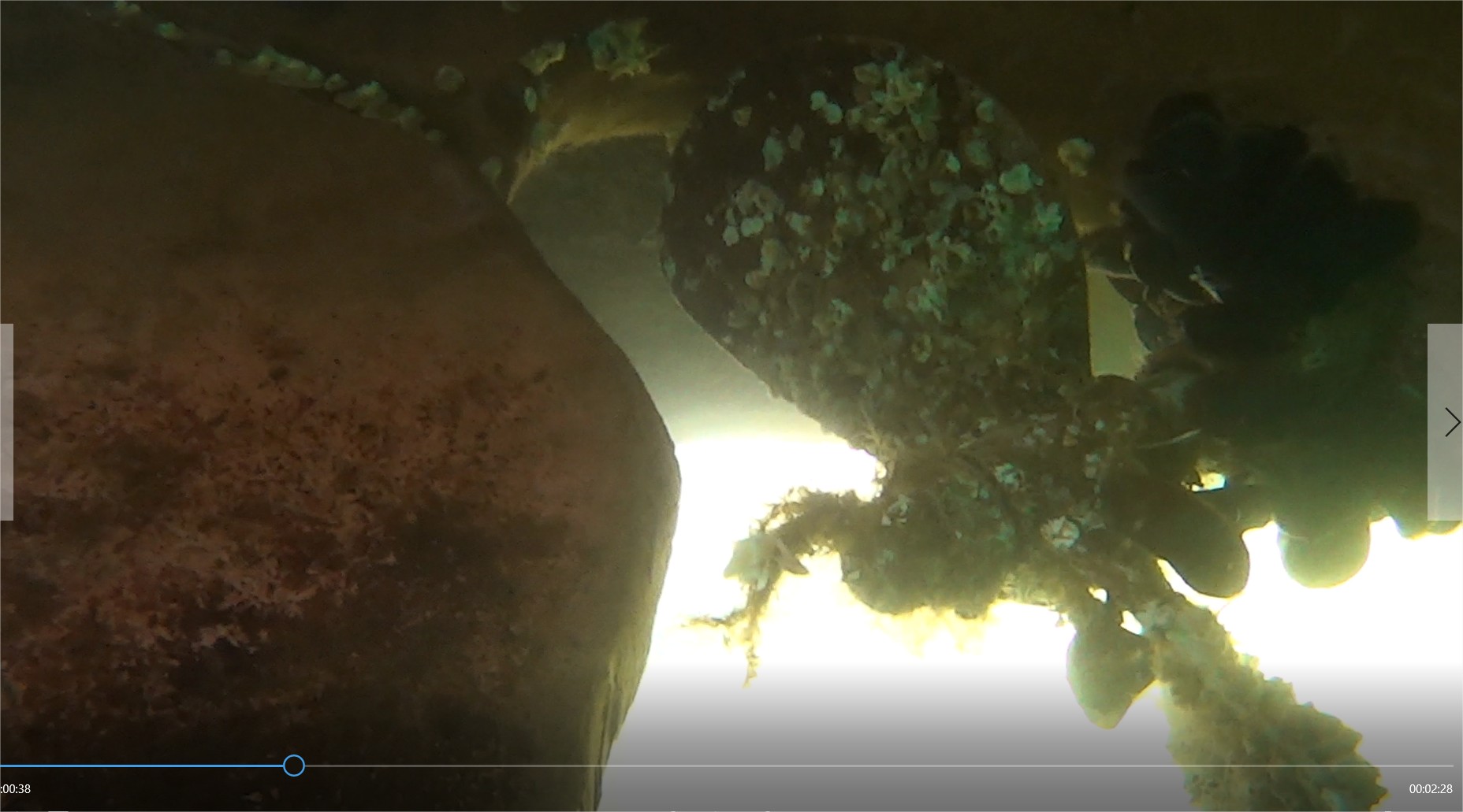

Po prostu juz pod koniec zeszlego sezonu zauwazylem:
Jedziemy na silniku, temperatura skacze, wiec moze byc cos z termostatem, ale takowy chyba mam nowy w czesciach.
No sruba tez jest troche obrosnieta co nie ulatwia.
Zauwazylem, ze mam wylot do wymiany, bo zeliwo jest pekniete (mowa o rurze wydechowej) Generalnie woda z wydechu pryska pieknie, wiec nie wyglada na przypchane.
Jak ciagne na katarynie to po jakims czasie dymi na bialo i czarno razem, czarny wyglada bardziej jak sadza.
Najgorsze ze nie wiem gdzie szukac czesci, no i jak okaze sie ze trzeba cos wymieniac, to nie bardzo sie znam. Pewnie bym zrobil bo jestem uparty. Najgorsze, ze malo miejsca.

PostNapisane: 15 kwi 2017, o 18:23
Posty: 2261
Podziękował : 177
Otrzymał podziękowań: 504
Rafa koralowa na śrubce

PostNapisane: 15 kwi 2017, o 19:35
Posty: 8066
Otrzymał podziękowań: 2426
I wystarczy by zadymić.
O skorodowanym wydechu nie wspomnąwszy...
