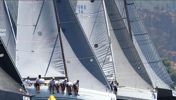

Ana zdjęciu żagle "bezbrytowe".
Żagle bez brytów.jpg [ 87.81 KiB | Przeglądane 7580 razy ]
Ostatnio edytowano 17 mar 2017, o 20:50 przez cors, łącznie edytowano 1 raz
Za ten post autor cors otrzymał podziękowania - 2: Colonel, Ryś
