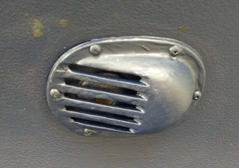

Łódka ma niby osłonę wlotu wody chłodzącej (patrz zdjęcie) i przepływała ponad 40 lat bez filtra. Nie mam też osobnego układu chłodzenia z wymiennikiem ciepła - woda idzie bezpośrednio na blok silnika.
Ale mimo wszystko zastanawiam się czy nie powinienem dołożyć filtra aby lepiej chronić impeler pompy wodnej. Ciekaw jestem Waszych opinii.
Czy warto? Nie spowoduje to nadmiernych strat ciśnienia na przewodzie ssawnym pompy? Dodatkowe ryzyko rozszczelnienia przewodu ssawnego?
Jak już, to jaki filtr? Wystarczy jakiś no-name plastik za 30pln?

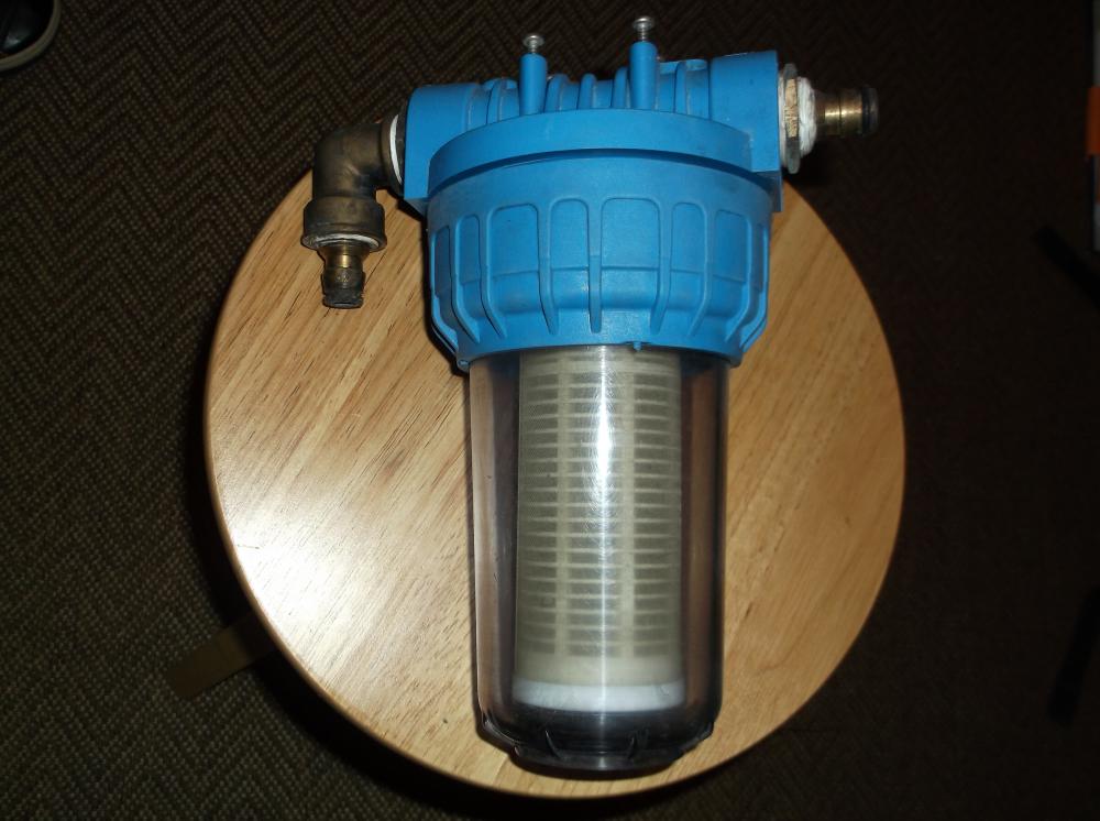

Tu w lewym górnym rogu fotki masz filtr wody u mnie na jachcie.

Jest tam wewnątrz dość spory wkład, który czyszczę średnio raz na miesiąc i zawsze jest on czymś solidnie zatkany i uświniony.
A wszystko to co wyłapuje ten filtr - w sytuacji jego braku - idzie w silnik i zatyka Ci przewody wodne powodując spadek wydajności chłodzenia silnika a w konsekwencji jego stopniowe przegrzewanie się.
A śmieci takie zasysane do układu chłodzenia rzeczywiście bardzo często uszkadzają wirniki pomp wodnych szczególnie w sytuacji, jeżeli wirniki te są miękkie z gumy a nie sztywne.
Także moim zdaniem założenie takiego filtra warte jest świeczki.
A założenie jego nie będzie na pewno powodować spadku ssania wody przez wirnik, natomiast może Cię uchronić przed dużymi kłopotami - pod warunkiem, że nie masz gdzieś ssania fałszywego powietrza przed wirnikiem.
Pamiętaj, że zamulanie kanałów wodnych w silniku nie następuje w jeden sezon.
Jest to proces długotrwały acz niezwykle "skuteczny". :-(
To że do tej pory Ci się udawało to nie znaczy, że tyle szczęścia będziesz miał nadal.
Nie - nie oszczędzaj - kup solidny filtr z wkładem wielokrotnego użytku - taki jak pokazałem powyżej.
Oszczędzisz sobie w przyszłości wielu kłopotów związanych z udrożnianiem zapchanych kanałów wodnych.
Uwierz mi - nie Ty pierwszy i nie ostatni o to pytasz.

Tomek - ten pokazany przeze mnie na zdjęciu tez jest cały plastikowy - zarówno jego obudowa, jak i wkład wewnętrzny jak i siateczka filtrująca.
Ale na Boga - 30 zł to on na pewno nie kosztuje za to filtruje solidnie.
Ja mówię o filtrze wody zaburtowej tego typu:
https://www.google.pl/search?q=filtr+wo ... vo+penta&*
Z górnego rzędu na powyższych rysunkach.

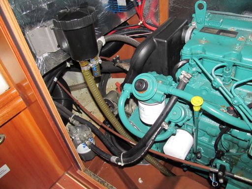

Ja mam we własnym silniku założony dodatkowy przelotowy filtr zaraz za pompą wodną a przed wymiennikiem wody.
O taki:
http://allegro.pl/filtr-wody-raksa-7292 ... 89723.html
Daje mi to ten komfort, że jak nawet urywa się jakaś łopatka - a urywają się one bardzo często - to zostaje ona w tym filtrze a nie zatyka mi rurek wymiennika ciepła.
Polecam ten sposób bo chroni to przed żmudnym poszukiwaniem w silniku urwanych łopatek wirnika.

Popatrz na tą fotkę mego silnika kilka postów wyżej - w centralnej jego części - nad pompą paliwa - jest taki czarny duży pakunek - to jest filtr powietrza.
Wymienia się go zgodnie z instrukcją co 500 godz.
Właśnie go wymieniam drugi raz - a stary jest koszmarnie brudny wewnątrz.
A bez filtra ten cały syf z powietrza zasysany jest do cylindrów ze wszystkimi tego konsekwencjami.
Nie powinno się pływać bez filtra powietrza.
Pomyśl jak sobie taki założyć choć nie wierzę, że w oryginale fabryka nie zaprojektowała go.

Mój filtr wody widać na zdjęciu, duży jest, ciężki, siatka w środku bardzo drobna. Czyszczę go jak w środku zrobi się ciemno, tak 2-3 razy w sezonie, zależy gdzie się pływa.
Filtru za pompą wody nie mam, a pomysł wydaje się bardzo dobry, muszę się zastanowić.
Mam taki filtr w domu przed osmozą bo do tego został on stworzony.
Ma w stosunku do wcześniej proponowanych jedną wadę - jest duży, dużo cięższy i odkręca się od dołu a czasem jak się zassie to kaplica.
Skuteczny jest na pewno tylko mniej wygodny w użyciu bo to chyba wersja 10. calowa.
Wcześniej prezentowane oryginały bez kłopotów odkręcają się od góry i jest to ich niezaprzeczalnym plusem, bo nie zalewa się pół przedziału silnikowego w czasie tej operacji.
Cenowo trochę tańszy ale coś za coś.
Tego nie wiedziałem, taki kupiłem razem z jachtem. W każdym razie działa dobrze.
Jest ciężki, co oczywiście jest wadą (zwłaszcza waży woda w nim), i gdybym teraz kupował, albo zmieniał, to kupiłbym mniejszy ;)
Tutaj też się nie zalewa za wiele. Odkręcasz cały dół i wodę masz w nim, wylewa się tylko trochę, nie jest to problem.
