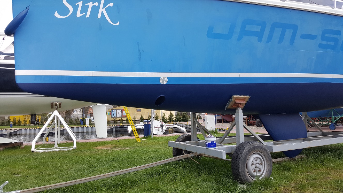

Niestety pogoda nas nie rozpieszcza a w sobote mamy wodowanie.
Pomalowałeś?
Dzisiaj była chyba najlepsza okazja. Ja właśnie położyłem ostatnią warstwę, wodowanie mamy już jutro.
Część nawodna musi niestety poczekać. Jak zregenerować „wyblaknięty” kolor, proszę o praktyczne porady?

To żelkot? to przepoleruj z woskiem. Albo bez wosku, jesli planujesz malowac. A jak to lakier to zależy, i się nie znam.
Graficiarzom z miasta dałbym cynk. Miałbyś naprawdę oryginalny kadłub i zero kosztów.
Pomalowałeś?
Pomalowalem :) Dzisiaj jade dokonczyc pod 2 lapami i ogarnac lodke do wodowania ktore mamy w sobote.
Jesli masz dobry zelkot to najlepiej wypolerowac. Warto zapytac o rade kogos kto sie tym zajmuje profesjonalnie. Wosk oczywiscie tak ale po spolerowaniu utlenionej warstwy zelkotu.

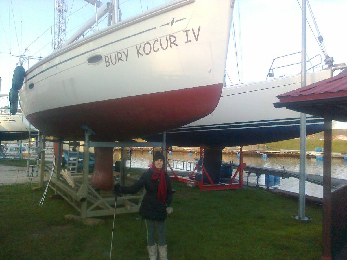

I myśmy tez ten czas wykorzystali.
Pogoda wczoraj była rewelacyjna - oczywiście w skali ostatniego tygodnia :rotfl:
A antyporost Hempla sechł w ciągu kwadransa.
Już gotowi do wodowania.

Teraz prace w środku.
Ale gdzie są ci fachowcy?
Znam jacht po profesjonalnym (autoryzowany serwis) regenerowaniu koloru, (polerowanie, woskowanie itd.), po jednym sezonie tragedia już wolałbym skorzystać z rady kol. Nicram’a lub po prostu nic nie robić. A tak naprawdę to takie pseudo graffiti brałem pod uwagę, niestety łódka jest już na wodzie. Aktualnie myślę o foli samoprzylepnej i jakimś ciekawym wzorku, może jakieś sugestie?
Krzysztof
PostNapisane: 26 kwi 2017, o 06:22
To o czym piszesz iekonicznie moze byc wina osoby , ktora polerowanie wykonywala. to moze byc wina producenta i zastosowanego zelkotu. Carter 30 zaglomistrza Sławka Rogali wyglada lepiej niz nowe ktore wychodzily ze stoczni.
