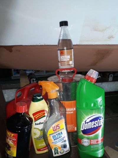

Próbowałem wiele środków z domowego magazynku. Wygrał Aceton. Choć grubsze zabrudzenia trzeba potraktować twardą gąbką.
inne2.jpg [ 145.93 KiB | Przeglądane 3250 razy ]

Aceton to nie jest dobry pomysł, to bardzo silny rozpuszczalnik. Może spowodować zniszczenie, zmatowanie lakieru. Nie wiem jak z żelkotem, ale wolałbym nie próbować... :)

Trzeba zgadywać na czym żółte naloty się pojawiły?
Jeżeli na kadłubie jachtu to czy na żelkocie, czy na farbie i jakiej?!

Zabrudzenia powyżej farby antyporostowej. Teraz już przygotowałem do malowania. Zanim zacznę muszę usunąć rudy pył po przetarciu papierem ściernym.
