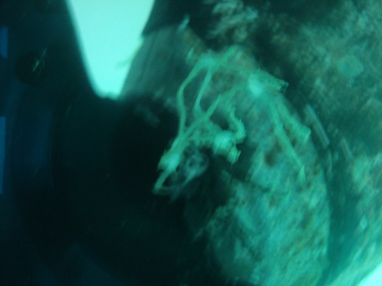

Postanowiłem podzielić się z wami moją historią na przestrogę. Pewnie bardziej doświadczone osoby nie zaskoczę, ale może komuś pomogę. W końcu lepiej uczyć się na cudzych błędach. Pływaliśmy na jachcie pod słoweńską banderą na trasie Portoroż-Wenecja-Novigrad-Portoroż. Elan Impression 45 z saildrive wyprodukowany w 2015.
Przy oddawaniu jachtu byłem przekonany, że jacht jest taki jak go odbieraliśmy. Trochę zdziwiło mnie, czemu nurek siedział jakieś 5 minut pod pokładem, ale nie spodziewałem się uszkodzeń. Po inspekcji podwodnej przyszedł do mnie pracownik czarterodawcy i powiedział, że mam kawałem linki i siatki na śrubie. Po sprawdzeniu przekładni okazało się, że jest woda w oleju i trzeba wymienić uszczelnienia. Operacja tylko do przeprowadzania na lądzie.
Wiem, można powiedzieć, że pewnie pływałem po sieciach, ale moje doświadczenia z zatoki Gdańskiej nauczyły mnie patrzeć przed dziób i zawsze płynąć do ostatniej bojki czy flagi jeśli czuję, ze to rybackie zabawki. Specjalnie trzymam się daleko od takich śmieci. Koleś co odbierał jacht powiedział, że to 3 raz w tym roku na tym jachcie! Na pytanie co mogłem zrobić powiedział tylko, że nurkować co jakiś czas i sprawdzać śrubę. Niestety ostatniego dnia były zapowiedziane lokalne burze i cisnęliśmy jednocześnie na silniku i żaglach, aby nie złapała nas zła pogoda.
Na szczęście miałem wykupione ubezpieczenie kaucji. Teraz zbieram dokumenty i wysyłam z prośbą o zwrot.
Dołączam zdjęcie śruby.

Jarek , nie gniewaj się ale to zdjęcie śruby to jest zdjęcie rentgenowskie ? Bo gdyby mi śmiesznoludek pokazał taką fotkę i potem naopowiadał czego to ja nie uszkodziłem to chyba bym obśmiał się jak norka . Pozdrawiam , Krzychu.

Woda była w oleju przekładni.

Kaucję można stracić też na sprzęcie wędkarskim. Zdarza się, przy wyprzedzaniu i omijaniu jachtu ciągnącego za sobą plecionkę lub żyłkę na ryby, nawinięcie jej na śrubę. Problemem jest dostanie się splotów w wąską szparę pomiędzy śrubą a zimmeringiem, żyłka wpycha wówczas uszczelkę do wnętrza przekładni i tą drogą dostaje się woda.
Znam też takich którzy zapomnieli o tym, że sami ciągną narzędzie połowu i przy manewrach własna linka się im wkręciła.
