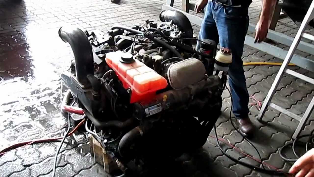

Dla zobrazowania problemu pacjent wygląda tak:
maxresdefault.jpg [ 109.08 KiB | Przeglądane 5361 razy ]
