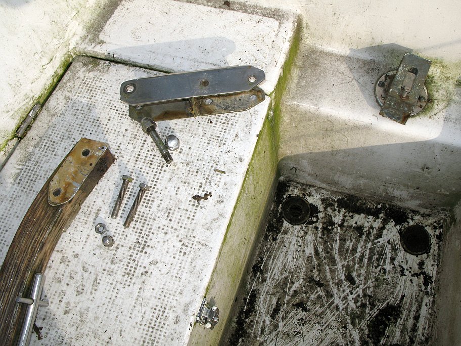

Od kilku dni mam Carinę w stanie ... widać na zdjęciu niżej :). Jednym z problemów jest ster, który bez oporów wychyla się tylko w jedną stronę. Prawdopodobnie był uderzony, o czym mogłyby świadczyć też pajączki po obu stronach. Muszę go rozebrać i sprawdzić jak to wygląda. Czy ktoś potrafi poradzić mi jak się do tego zabrać?
Załączam zdjęcie po zdemontowaniu rumpla. Robiłem je dla siebie, tylko po to aby pamiętać co z czym było skręcone, więc nie pomyślałem aby ster przekręcić bokiem (a teraz łódka daleko). Wydaje mi się, że widoczny element łączy się z osią wbitym kołkiem. Czy dobrze kombinuję? Czego jeszcze się spodziewać?

Adam Słodowy się kłania - wpierw trzeba obczaić jak to jest zamocowanie itp i skąd się biorą mankamenty, wtedy dopiero główkować co z tym fantem zrobić. A no i utka na lądzie.
Pajączki mogą swiadczyć o wiekowości utki stojącej w zimie na śniegu bez poszycia, nie wiesz czy to tilko żelkot czy głębiej, pytasz o cos , rób konkretne zdjęcia, wtedy wzyscy wlaczą sie do rozmowy.

Toż pytam właśnie dlatego, że chcę dowiedzieć się jak to jest zamocowane. :)
Łódka stoi na trawie.

Zazwyczaj myślę, że łodka została wykonana poprawnie.
Łódkę można jeszcze przewrócić na bok i sprawdzić co jest od spodu. Bo może od dołu należy odkręcić płetwę steru a od góry wyjąc cały trzon z takiego niby łożyskowania - zgadywanka - mooże.

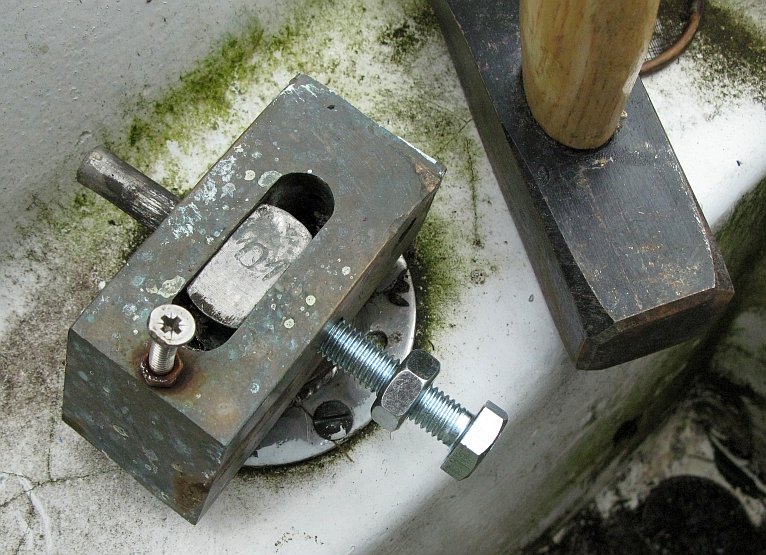

Ster już zdjęty. Na wypadek gdyby ktoś w przyszłości szukał podobnej odpowiedzi, zamieszczam zdjęcie (śrubę użyłem do wybicia). Po wybiciu kołka, ster można wysunąć (z trudem, jeśli oś jest zgięta).
