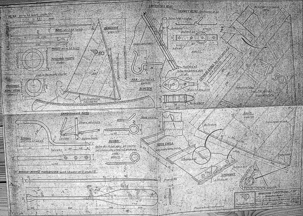

Anyox,
Przejrzyj sobie te linki - znajdziesz tam mnóstwo informacji i odnośników do stron o żaglowych kanadyjkach:
http://freepages.genealogy.rootsweb.ancestry.com/~fassitt/canoe_mirror/canoe_sailing.html#index
http://www.solwaydory.co.uk/
http://www.ocsg.org.uk/
http://www.intcanoe.org/iclife/history.html
Niektóre odnośniki na tych stronach mogą się powtórzyć, ale jest tam kopalnia wiedzy o dostosowaniu kanadyjki/kanu do żeglowania itd.
Np.: http://dragonflycanoe.com/aca1935/ACA1935.pdf
Jak coś znajdę jeszcze, to podrzucę.
EDIT: Załącznik, strona z planów P50 Mieczysława Plucińskiego - mogę zrobić przy okazji skan 1:1 tej strony dla Ciebie, ale kontrast jest raczej słaby. No i prosiłbym wtedy o zwrot kosztów, bo ostatnio groszem nie śmierdzę:
P50_sail_2.jpg [ 299.8 KiB | Przeglądane 7134 razy ]

A nie mówiłem, że coś dobrego z tego wyjdzie? Nagle (out of nowhere) pojawia się nagle ktoś, kto szerokim gestem dzieli się swoimi zasobami. Nic tylko czytać i się uczyć. Jest tego zapewne tyle, że zamiast do pracy w warsztacie, to przy samym czytaniu będę miał zajęcie na kilka tygodni.
Robhosailor, dla mnie jesteś 'Gość'! :D :D :D
(co do skanu, to chyba podziękuję, raczej nie chcę robić jakiś odwzorowań 1:1, linki które przesłałeś na razie i tak dają dość zajęcia, :lol: )
