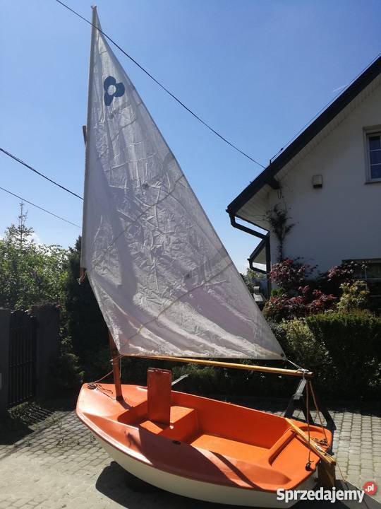

Znalazłem małą łupinę w hangarze z moich poszukiwań w internecie wyszło, że jest to Bławatek. Niespełna 3 m żaglówka z późnych lat 70 - chyba.
Mam parę pytań co to tego potwora :D
Od razu mówię że jestem laikiem więc proszę o wyrozumiałość
Żaglówka to ket lugrowy z laminatu o drewnianym maszcie i bomie
długość 280 cm szerokość 140 cm około
Komentarz: moja znaleziona wygląda identycznie oprócz koloru
lodka-blawatek-lodz-wioslowozaglowa-sprzedam-zeglarstwo-slaskie-bielsko-biala-437922952.jpg
lodka-blawatek-lodz-wioslowozaglowa-sprzedam-zeglarstwo-slaskie-bielsko-biala-437922952.jpg [ 50.23 KiB | Przeglądane 11377 razy ]
1. pierwsze co to nie ma tam gdzie zamocować talii,
jest tylko luźny szot grota (choć żagiel ma inny kształt więc nazwa grot jest pewnie błędna) żagiel podobny jak w optymiście
czy tak powinno być??
przy mocnym wietrze ciężko utrzymać zagiel
2. maszt po włożeniu w gniazdo się obraca a mocowanie bomu łamie się w 3 płaszczyznach co powoduje że bom ucieka 10 centymetrów do dziobu
to chyba nie dobrze?
3. nie ma pasów balastowych czy mogę je założyć?
Jak to zrobić?
4. przy mocnym wietrze i dużym przechyle mocno ostrzy.
co mogę z tym zrobić?
masztu nie mogę przesunąć, pochylić raczej też nie
wydaje mi się że przesunięcie balastu na rufę trochę pomaga, mam racje?
czy większy miecz pomoże?
Jeśli mam to oddać do muzeum i poszukać sobie optymista to rozumiem :-P
dzięki za wszelkie rady

Zacznijmy od tego że Bławatek ma długość 255 cm a nie 280 cm. W takich mini jachcikach producent jak i konstruktor w tym przypadku A. Skrzat nie zakładali specjalnego mocowania bloku talii szota. Konstrukcja jest dwu skorupowa i nie bardzo technicznie jest to wykonalne. Chyba na kołkach tz. Molii do regipsów !!!
Żagiel ma 3 metry więc w czym problem . Nie masz siły?

Ja miałem na myśli rozwiązanie kokpitowe. Można i tak .Na górnej wywiniętej krawędzi rufy formy kadłuba i kokpitu są razem ze sobą sklejone tworząc gruby na około 8 mm fartuch. Do niego można przykręcić wszystko .

1. maszt po włożeniu w gniazdo się obraca a mocowanie bomu łamie się w 3 płaszczyznach podczas żeglowania maszt się skręca bom ucieka 10 centymetrów do dziobu a żagiel odkształca
co powinienem z tym zrobić i jak?
2. nie ma pasów balastowych czy mogę je założyć?
Jak to zrobić?
na rufie są 2 oczka myślałem że od nich gdzieś w okolice skrzynki mieczowej ale n a tych oczkach chce podczepić talie grota
3. przy mocnym wietrze i dużym przechyle mocno ostrzy.

wydaje się, że maszt powinien się obracać. Jeśli chodzi o zachowanie bomu to pomocne będzie zdjęcie połączenia bomu z masztem (może wtedy będziemy mogli poradzić jak to usprawnić).
Jak to zrobić?
pasy balastowe powinny być znacznie niżej niż wspomniane oczka na rufie (tak naprawdę przy podłodze kokpitu) wtedy spełniłyby swoje zadanie. Jeśli są jakieś otwory inspekcyjne w tylnej ściance kokpitu można przez nie umieścić od wewnętrznej strony dużą podkładkę (lub klocek drewna) celem rozłożenia siły na większej powierzchni laminatu. Jeśli nie ma (otworów) pozostaje wykorzystanie systemów zamocowań przeznaczonych do płyt G/K. Poradziłbym wtedy takie sprytne kołki-motylki, które rozkładają się jak parasolki. I tu też postarałbym się rozłożyć siłę na większej powierzchni (np. przykręcając listwy do tylnej i przedniej ściany kokpitu. Można rozważyć montaż pasów na bocznych ścianach kokpitu (wtedy listwy umocnieniowe dałbym pionowo do bocznej ściany w przedniej i tylnej części - wtedy mocowanie działałoby bardziej na ścinanie niż wyrywanie a to dobrze).
W zasadzie tylko wybalastować - przy mniejszym przechyle łódka nie będzie tak ostrzyć. Można pomyśleć ewentualnie o większym sterze ale chyba nie ma sensu. Jak już będą pasy balastowe nie powinno być problemu.

1. Maszt może się obracać.
A bom, jeśli chcesz stałą pozycję, najlepiej by miał "szponę". https://sjp.pwn.pl/doroszewski/szpona;5504631.html
Ale można też mieć na go na lince i regulować położenie - możesz go wypuścić przed maszt, jeśli dla aerodynamiki żagla akurat pasi. Każdemu podług potrzeb.
2. Na ... ten, jakmutam, Ci pasy? Nie umisz usiedzieć bez? Kup Lasera, czy inny produkt dla dyletantów. :mrgreen:
3. Ostrzenie wynika z praw fizyka. Studiuj teorię żeglowania, bo rzecz w trymie żagla, i nie tylko, jednym zdaniem nie odpowie. na początek http://www.empik.com/teoria-zeglowania- ... ,ksiazka-p a potem poszerzyć.
A i patrz punkt 1.
Albo refuj jak zawieje ;)
4. Czytaj Robhosailora na forumnie :D
5. Na "brzuchu" żagla i na krawędzi spływu. I gdzie jeszcze masz chęć, jak już naumiesz aerodynamiki. Z tego co lepiej ci będzie widzieć: można powiewną tasiemkę (trzeba naszyć/nakleić) albo lekką włóczkę, którą można igłą przeciągnąć.
