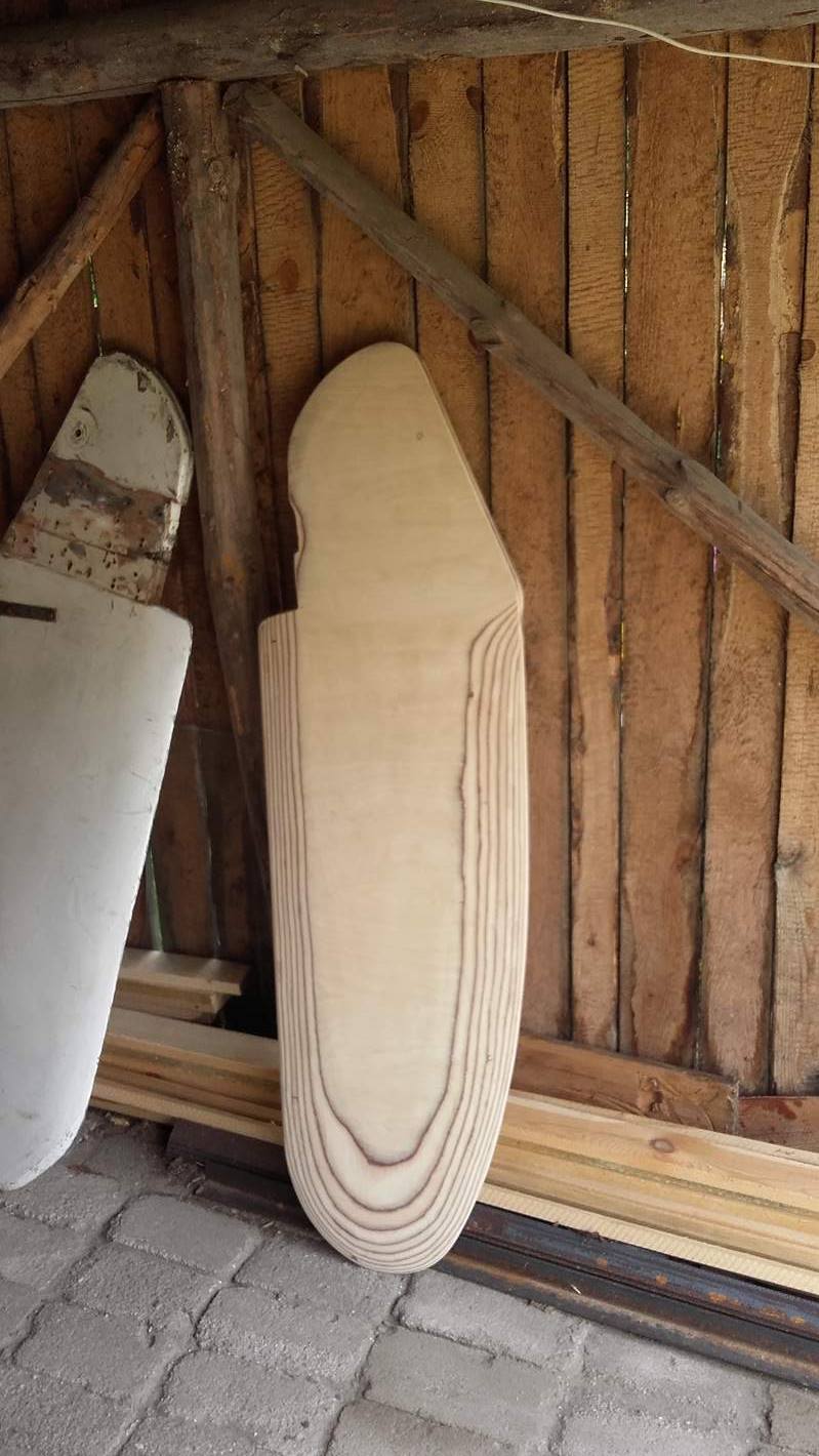

witam wszystkich mam pytanie,czy na moją nową płetwę sterową,wykonaną sklejką wodoodporną,wystarczy położyć warstwę lakieru wodoodpornego czy będzie pił on wodę.

Dla spokojności lepiej dać poliuretanowy - ze 2 warstwy, a wcześniej zagruntować sklejkę żywicą epoksydową.
Bo zwykły jakiś do parkietów się do tego nie nadaje, popęka.

jak zrobię go tą żywicą epoksydową,potem lakierem czy słoje na tej płetwie dalej będą widoczne?bo chcę aby wyglądał tak jak na zdjęciu.

czy jak zrobię tą żywicą epoksydową,czy słoje na płetwie dalej będą widoczne,bo na tym mi zależy.

Zrobiłbym tak:
1. Położyłbym na surowe 3 warstwy epoksydu (np. Epidian 6011) metodą wet-on-wet, czyli zanim utwardzi się jedna warstwa zaczynamy kłaść kolejną.
2. Na ostatnią warstwę położyłbym cienką tkaninę szklaną np. 200g/m² i pokrył warstwą E 6011.
Jako utwardzacza użyłbym TTF, żeby wszystko nie trwało dwa tygodnie - będzie można kłaść kolejną warstwę po około 2-4 godzinach.
3. Po pierwszym sezonie bym płetwę odtłuścił, zmatowił i polakierował lakierem poliuretanowym np. 3 razy.
A czy to dobra metoda? U mnie działa - tak wyglądały płetwy po laminowaniu:
Dzisiaj widać na nich powierzchowne otarcia bez zniszczenia warstwy laminatu:
Przed następnym sezonem może dostaną warstwę lakieru, a może nie będzie nawet takiej potrzeby.
