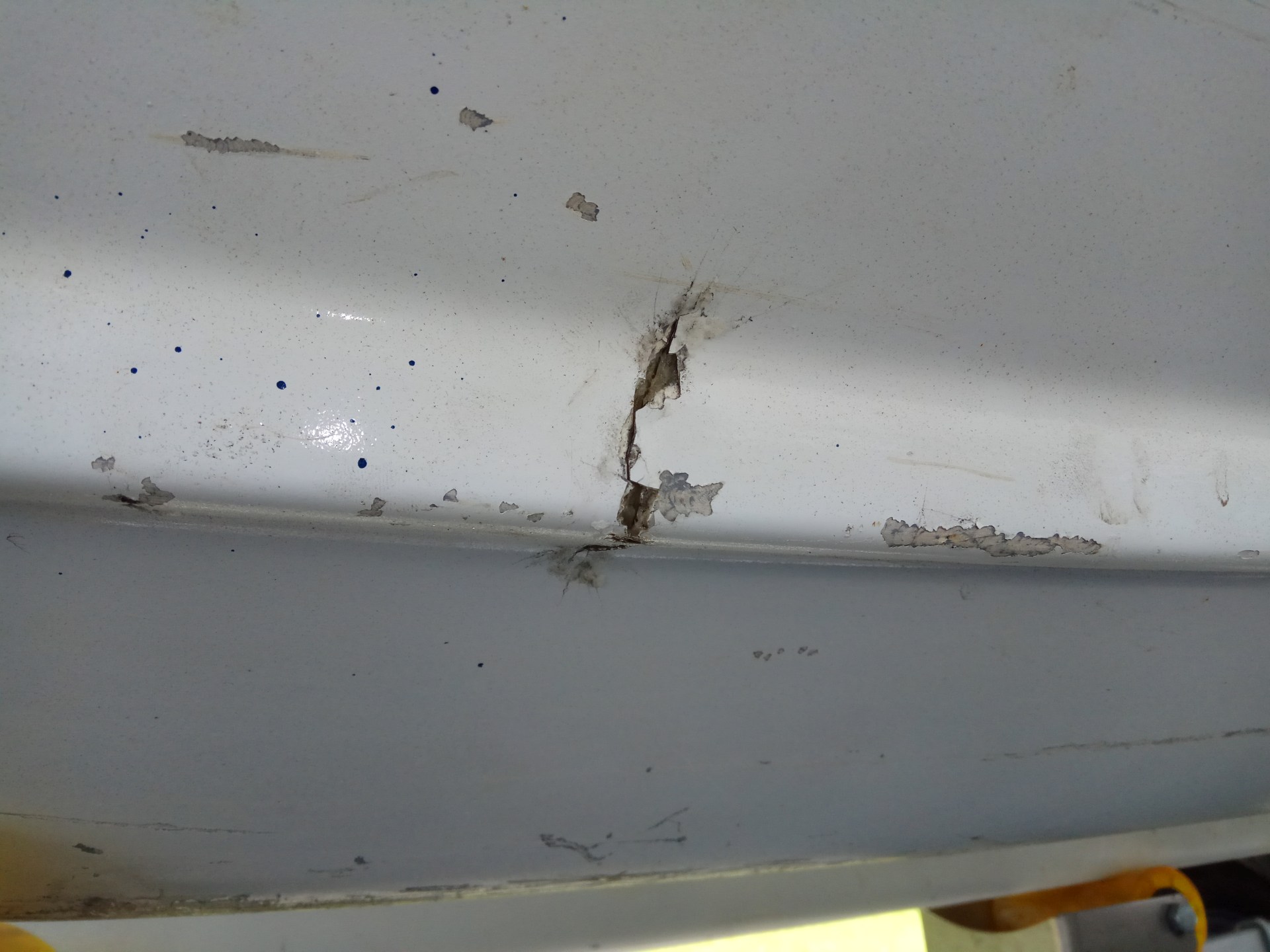

Na poczatku :
Witam wszystkich ;-)))
Mam pytanie dotyczace naprawy laminatu ...
Zdjecia ponizej . .
Czy wystrarczy zywica plus mata ewentualne postepowanie z filminu z YT ..
Wiadomo kilka zmina bym tam wprowadzil, czyszczenie polerowanie itd..
Czy jakos bardziej profesjonalnie to latac ...?
laminat 2 plaszczowy wiec nie dostane sie od srodka jedynie od spodu .
https://www.youtube.com/watch?v=F23jSEjAR80&t=184s
Thx za pomoc ;-))
Grzesiek.

PostNapisane: 18 sie 2017, o 21:33
Posty: 14122
Z załączonego filmiku nic wynika żadna dobra naprawa..
Dobry komentarz do przestawionej "naprawy" masz pod filmikiem: "kto laminuje dziury na nieusuniętą farbę? jeszcze żywicą poliestrową pod linią wody."
Usuń z obydwu stron tego uszkodzonego miejsca wszystko co jest uszkodzone z dużym obrzeżem ( do żywego laminatu) a następnie na miejsce uszkodzone połóż ze 3 lub cztery warstwy maty 300 - 400 gr (oczywiście z prawidłowym przesyceniem żywicą).
Po zżelowaniu zeszlifuj z zewnątrz nadmiar żywicy i maty a następnie warstwę zewnętrzną połóż z topkotu.
Po zżelowaniu topkotu wyprowadź warstwę zewnętrzną na gładko odpowiednimi papierami ściernymi - na końcu papierem wodnym.
Być może będziesz musiał ostatnią warstwę czyli topkot - powtórzyć dla uzyskania właściwej gładzi.
Potem sobie maluj to czym chcesz, ale sugerowałbym jednak czymś o przeznaczeniu jachtowym a nie nie lakierami samochodowymi, ale tutaj zrobisz jak zechcesz.
Warstwę wewnętrzną tej naprawy nie musisz już aż tak dokładnie wyprowadzać niemniej ze względu na pozostawione zadziory od maty sugerowałbym także to z lekka zeszlifować i położyć choć jedną warstwę topkotu - nie będziesz sie potem kaleczył w tym miejscu robiąc choćby porządek na łodzi.
To tak na szybko - tak się to z grubsza powinno wykonać, ale jak staranie to zrobisz to już zależy tylko do Ciebie.

No tak tak . . kumam ale podczas szlifowania oto taka historia. . .
Laminat byl tak uszkodozny ze sie wykruszyl :/
Wiec chyba bez ciecia podlogi i wzmocnienia od srodka sie nie obejdzie ..
Co Wy na to .?
Jescze jest to poziome pekniecie ... ktore rozchodzi sie na boki.

A czego się spodziewałeś?
Tarcza w dłoń. Ukosujesz - jak było opisane - na obie strony pęknięcia i wokół dziury, bacząc by cały rozwarstwiony/skruszony laminat usunąć, do zdrowego. Potem dziurę wypełniasz nowym laminatem; na zakończenie kładziesz płótnem po całym odsłonietym laminacie, poza ukosy i łatę. Da się zrobić i od zewnątrz, jeśli ode środka nieporęcznie.

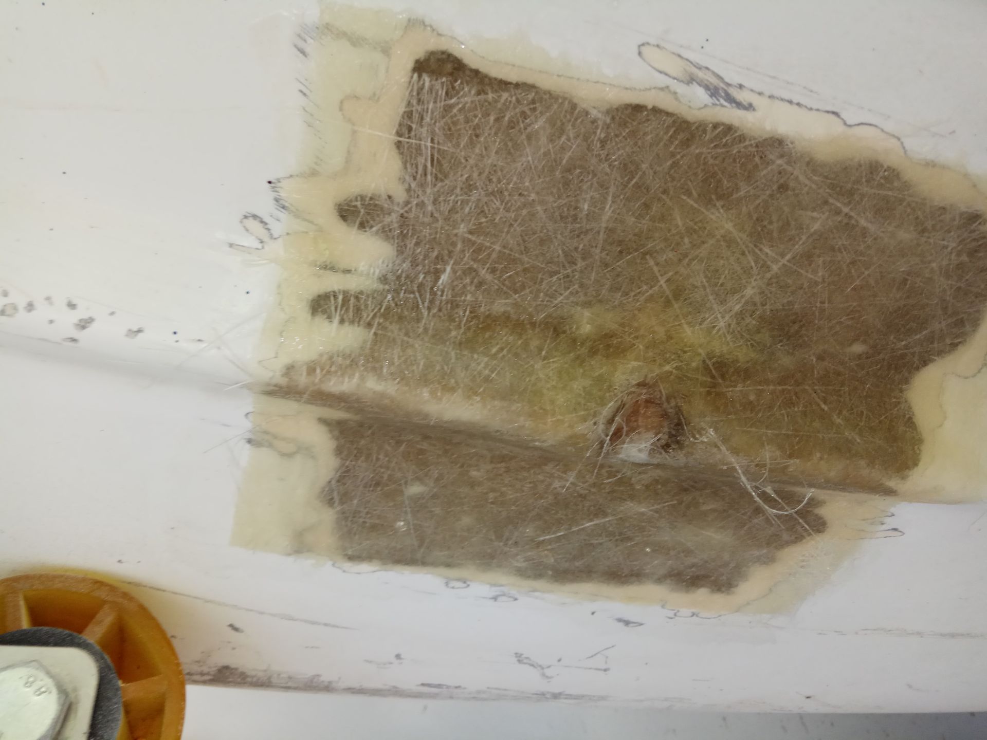

1. Duza dziora .. ile sie dalo .. wlozylem dosc duze kawalki maty nasaczona zywica .... przez otwor i w miare udalo sie to ulozyc na plasko i przyklepac ;-))) od wewnwtrzej strony hehehe . . (jak naprawa silnika przez wydech) ale poszlo mi lepiej ..
2. poniej nalozylem mate od zewnetrzej strony 450g .. ulozyla sie fajnie ... weszla idealnie w dziure ...
3. pozniej pociete kilka rodzajow mat rozne grubosci . . . upuchane do dziury na mate . ..
jak bylo ich juz w miare duzo przykrzywalem to wiekszym kawalkiem maty 300g .
I tak jechalem na przemian az do wypelnienia calosci otworu.
Robilem to pierwszy raz w zyciu .. troche za duzo zapasu ... dalem i czeka mnie jutor szlifowanie i wyprowadzenie powierzchni ... bedzie szlifffooowanie ... hehehe
Jesli w miare uda sie zdjac nadmiar zywicy i maty ... to w ruch idze .. . .i teraz nie wiem czym wyprowadzac ... jakas szpachlowka czy topkotem ..??? czy innym ustrojstwiem . .
Szpachlowke najelpiej bedzie mi ulozyc i pozniej szlifowac jak w samochodzie .. .. szpachla szplachla i jeszcze raz szpachla heheh ..
wiec pytanie co zastosowac ..??
Jesli juz wypeowadze powierzchnie to maluje farba podkladowa .. . i pozniej docelowa . .???
Ps. Na pekniecie nr2 nalozylem mate 450g ... pozniej 3 warstwy 300g
Wyszlo jak wyszlo .. ciekawy jestem efektu koncowego czy uda mi sie to wyprowadzic tak aby wygladalo podobnie do oryginalu ;-)
Zdjecia ponizej ...

PostNapisane: 21 sie 2017, o 11:32
Dołączył(a): 18 sie 2017, o 18:42
Posty: 10
Ro teraz jeszcze jedno pytanie stan obecny :
zywica piliestrowa + mata
Szlifowanie i szpachlowka EPOKSYDOWA ... ....???
Czy szlifowac tak mocno aby weszla jeszcze jedna warstwa maty z zywica EPOKSYDOWA .+ wykonczenie szpachlowka epoksydowa . ????
Dalej ....
Malowanie --- farba podkladowa epoksydowa + farba zewnetrzna biala jeszcze nie wybralem .
