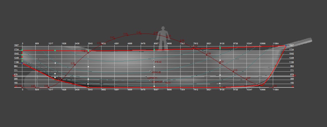

Cześć, zaprojektowałem i wymodelowałem w blenderze model małego statku typu Bryg
o wymiarach 18 / 3.5 / 2.7 ( długość / Szerokość / Wysokość )
Chciałbym się dowiedzieć czy to co wymyśliłem mogło by pływać, czy nie wywracało by się itd?
PostNapisane: 3 paź 2017, o 21:17
Posty: 9301
Otrzymał podziękowań: 2224
FreeShip pokazuje, że dziób mógłby być wyżej...
ship1.jpg [ 66.79 KiB | Przeglądane 3635 razy ]

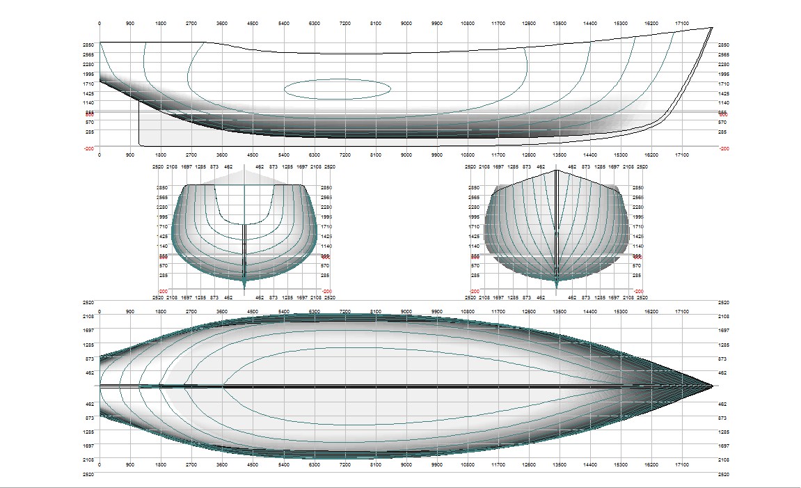

PostNapisane: 3 paź 2017, o 22:53
Posty: 9301
A nawet jeszcze bardziej: :D
ship2.jpg [ 179.75 KiB | Przeglądane 3613 razy ]
Dużo pracy przy nim, oj dużo... :roll:
