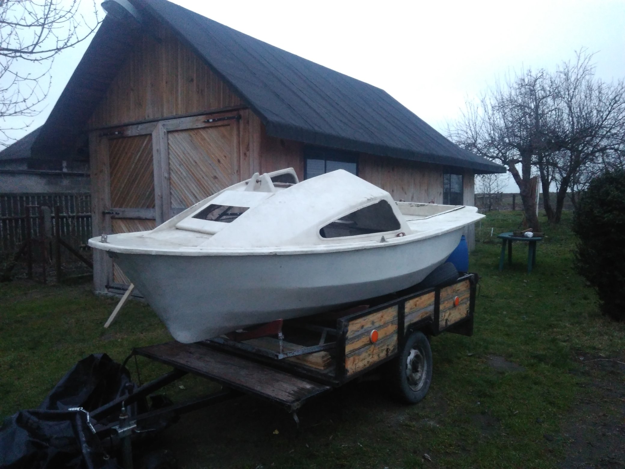

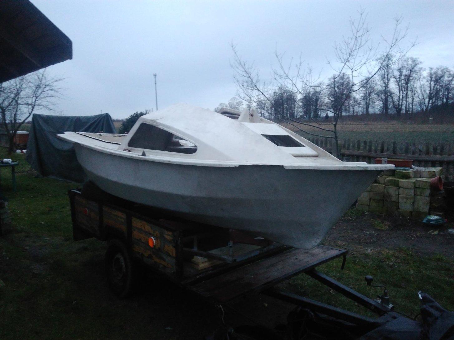

Odnośnie zdjęć to mam tylko zrobione w dniu przywożenia.
IMG_20171211_073806.jpg [ 377.91 KiB | Przeglądane 5532 razy ]
IMG_20171211_073816.jpg [ 175.21 KiB | Przeglądane 5532 razy ]
IMG_20171211_073830.jpg [ 368 KiB | Przeglądane 5532 razy ]
Jeszcze pytanie o luki Holta czy te białe plastikowe wytrzymują bezpośrednie nadepnięcie nogą czy trzeba je umieszczać w miejscach na to nie narażonych lub czymś zakryć ?

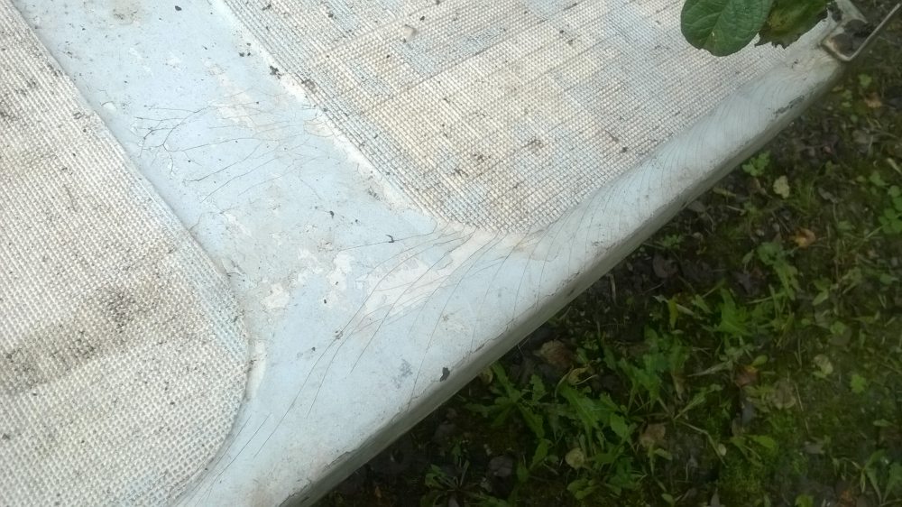

Co do spękań "od skakania" podobny mam problem i rozwiązuje go poprzez ścieranie laminatu tak mocno żeby plombę położyć. O tym rozwiązaniu jest tu na forum bardzo dużo.
Ja robię na raty, bo czasu nie mam. Przy małych pajączkach badam przez nacisk jak stabilne jest podłoże i jeśli w mojej ocenie jest szansa na ominiecie grzebania głęboko w laminacie szlifuje na 2-3mm powierzchnię laminatu, smaruje żywicą i nakładam szpachlówkę samochodową, przycieram i do malowania.
