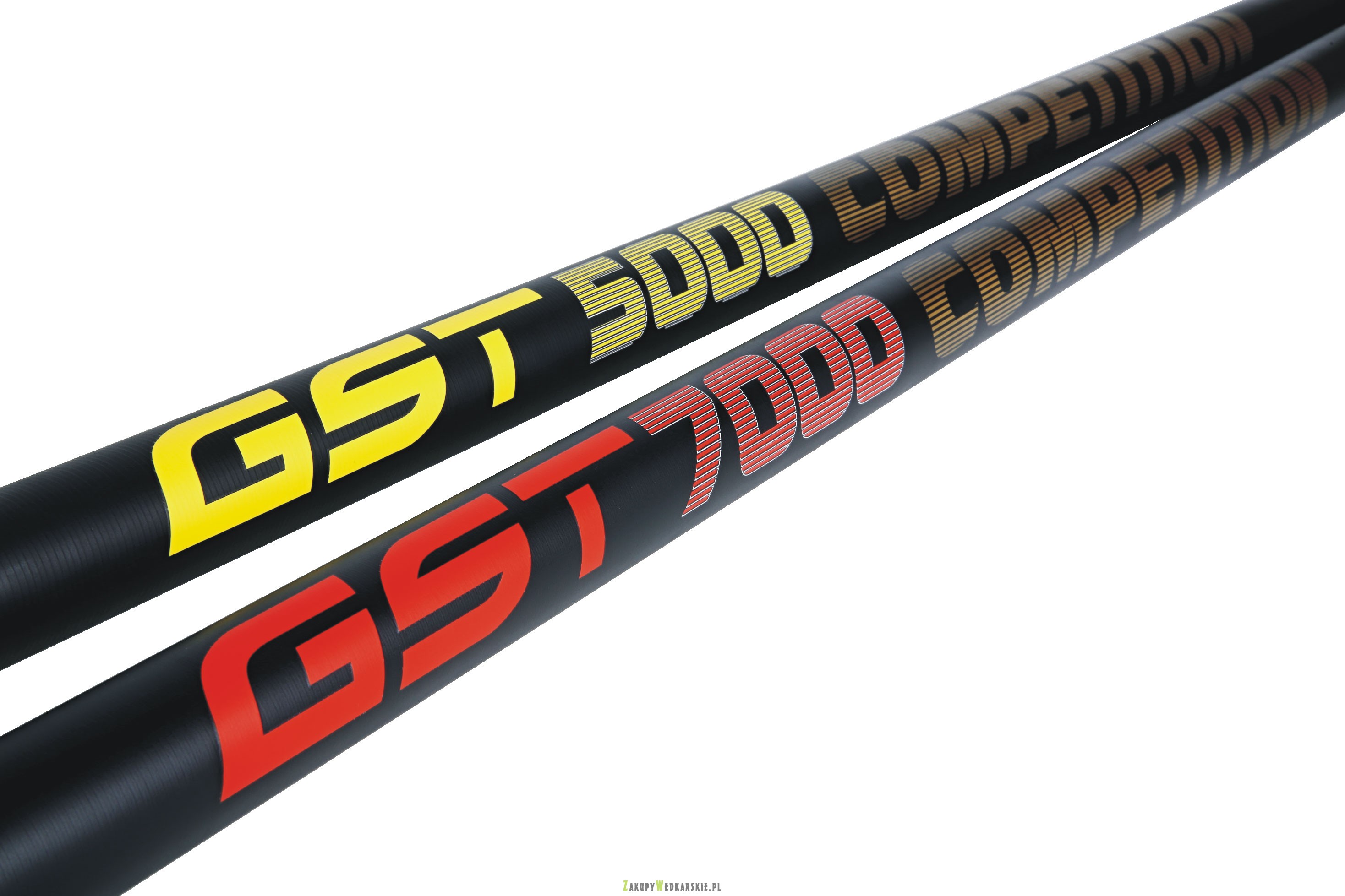

Nie!
Wędkarze mają masowo w użyciu rury (węglowe, kewlarowe itp) na ich długie wspaniałe wędziska.
Długie, tak. Ale składane!!!!!!!!!! Nie widziałem dłuższego odcinka jednolitego niż 1,5 mb.

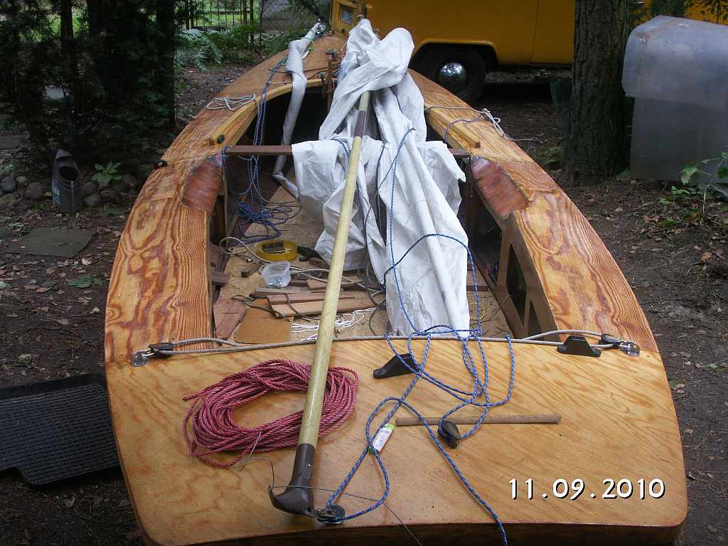

A co szkodzi skleić dwa na epidian?
Są (były) jeszcze w wojsku rury tyczki do zawieszania kabli na drzewach: z takich (2x2m) zrobiłem kiedyś maszt i rozprzę do ożaglowania Va-Marian
Nie tylko w wojsku. Sam mam ""na stanie"" taki dzynks. W założeniu miał robić za bosaczek. Ale to cholerstwo jest bardzo ciężkie i jako rejka raczej się nie nadaje
