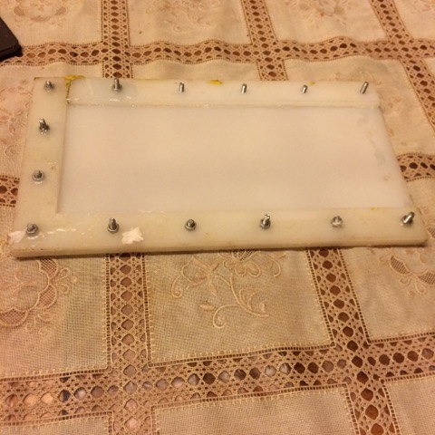

Hej,
w załączonej formie z PE chcę wykonać płytkę o grubości 4 mm ( uzywam żywicy LG 400 będzie tam cieniutki fornir, zalewm go zywicą z kubka i oczywiście powstają pęchęrzyki powietrza, czy mogę w ta formę wtłoczyć za pomocą pompy żywicę aby nie było powietrza ? Mam polmpę, nie chcę wzmacniać płytki włóknem, tylko zalać formę żywicą aby nie było pęchęrzyków
Forma ze zdjęcia jest oczywiście zakrywana od góry przykręcaną płytką, można też otworzyć ją z boku, tzn od krótszej strony.

Ja się tam specjalnie na takich drobiazgach nie znam ale w Twoim przypadku użyłbym żywicy formierskiej
http://www.tooling.milar.pl/strona-systemformierski-6
Tak niegdyś wykonywałem amatorsko okazy* dla szkoły
* głównie raki i insze stawonogi których nie dałoby się w żaden sposób inaczej przetrzymać a tym bardziej dać dzieciarni do łapek
Dla jasności - nie "wtłoczyć", a "zassać" poprzez wytworzenie podciśnienia. Dzięki podciśnieniu odgazujesz żywicę. Jeśli będziesz próbował ją wtłoczyć za pomocą podwyższonego ciśnienia, mogą powstać pęcherze.

German napisał(a):
dlaczego ta żywica powinna być lepsza od epoxydowej w tym zastosowaniu ?
1. Bardzo szybkie samoodgazowywanie

Pompą pęcherze usuniesz, ale pytanie czy Twoja forma jest na tyle dokładnie wykonana że przy wyższym ciśnieniu (pompy do pompowania epoksydów w szczeliny dają nawet pow. 200 Atmosfer :shock: , oczywiście przy takiej wartości byś zbierał tę formę z sufitu... :-? :wink: ) żywica zacznie w sposób nie kontrolowany formę opuszczać.
A może lepiej rozlać żywicę, nie przykrywać, i ją odpowietrzyć kolczastym wałkiem? Tak jak to robią ci od posadzek epoksydowych rozlewnych???

German napisał(a):
powiedziano mi że lepiej żebym próbował z epoxydami normalnymi właśnie z uwagi na pęchęrzyki :-(
Nie pamiętam już skąd i jaka żywica ( poza tym że formierska). Żadnych pęcherzyków. Idealna przeźroczystość, nawet przy kolorze ""miód""

Witam,
udało mi się z pęcherzykami tak na 90 % !! po zalaniu formy nie wygrzewam od razu ! tylko czekam az żywice zwiąże, potem wygrzewam.
potrzebuję wyfrezować formę strikte pod zasysanie żywicy, ktoś pomoże ? albo ją wykona $$ oczywiście, pilny temat bardzo
