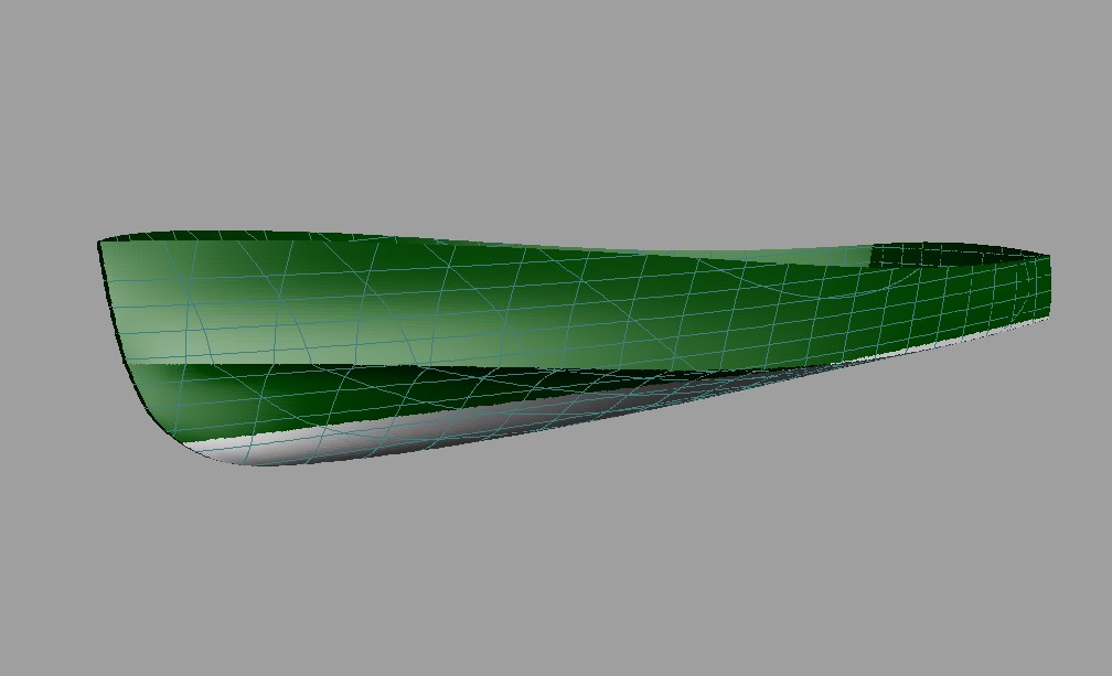

Niedawno narysowałem takie coś... :roll:
Ja wiem, że "niedawno" to może być i miesiąc temu, ale czyty naprawdę nie masz co robić w wakacje, tylko coś nowego ciągle projektować? ;)

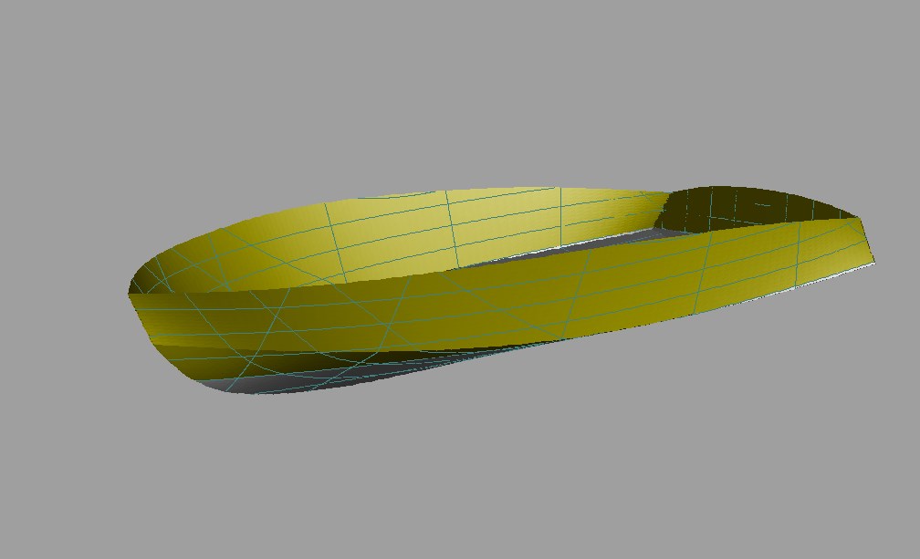

Dawniej, zimową porą, wczytałem taki kadłub na rzeki, znaleziony gdzieś w sieci, rocznik chyba 1947... ;)
Motorówka 2.jpg [ 51.04 KiB | Przeglądane 6212 razy ]
Lc = 5 m
Bc = 1,4 m
W = 400 kG
