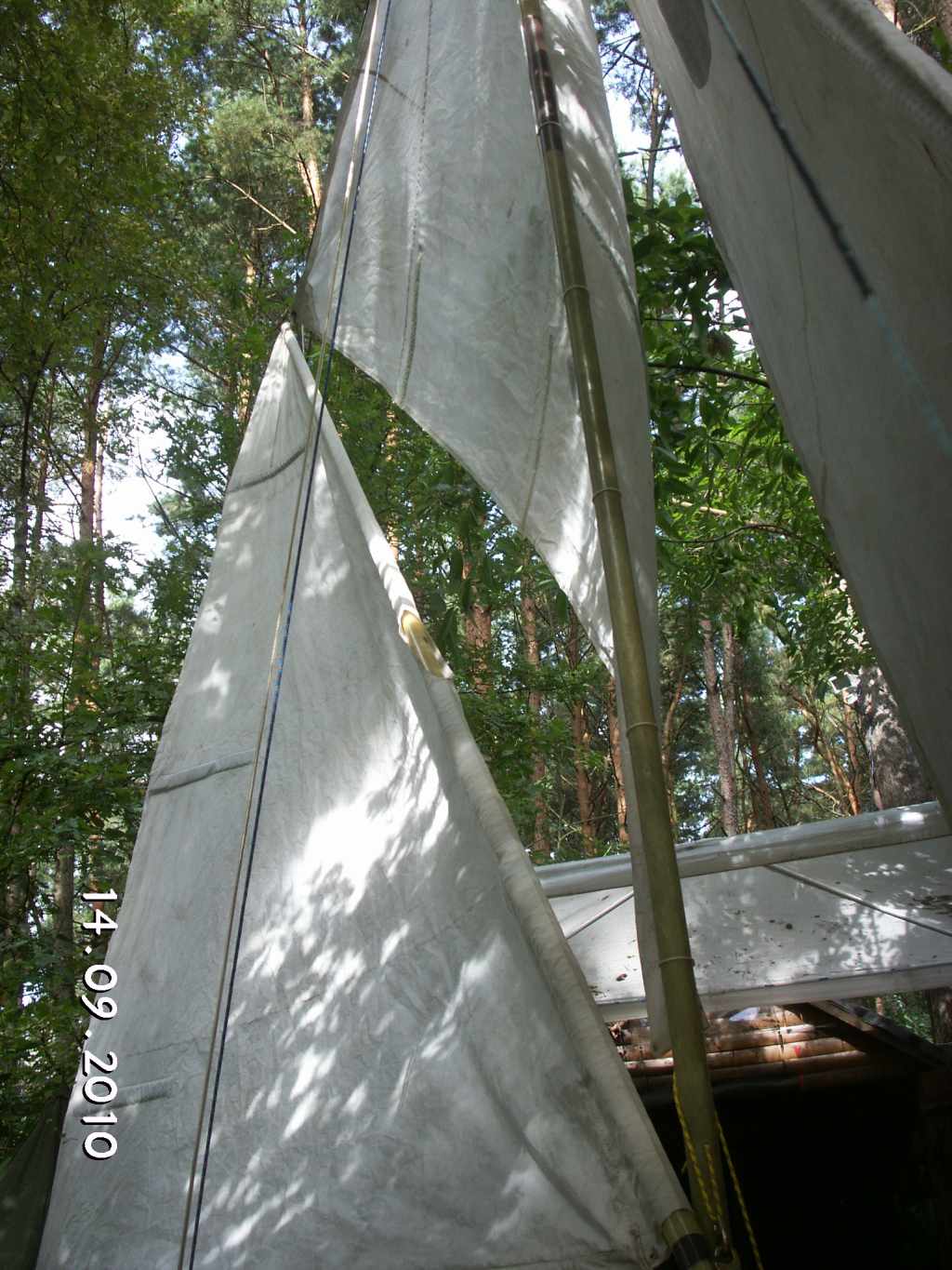

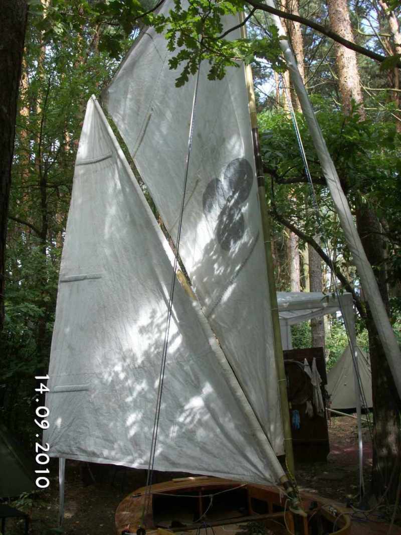

Ja od lat lansuję takie (niesprawdzone jeszcze) rozwiązanie które Catz nazwał Va-Marian :cool:
PICT4843.JPG [ 72.59 KiB | Przeglądane 6152 razy ]
Za ten post autor Marian Strzelecki otrzymał podziękowanie od: MarekSCO
PostNapisane: 22 wrz 2017, o 22:49
Posty: 2261
Podziękował : 177
Otrzymał podziękowań: 504
Kadłub ładny, a żagle to dziwności, nie widziałem takowych może dlatego uważam za dziwne, hmm ...
pozdrawiam Bartosz
PostNapisane: 22 wrz 2017, o 23:38
Kadłub to klasyczny Finn więc co się dziwić, że ładny.
A ożaglowania Va-Marian nie mogłeś widzieć, bo go jeszcze na wodzie nie było: to moja wariacja na temat rozprzy, aby na obu halsach była sprawniejsza.
Na dodatek podział grota na dwa, może polepszać sprawność na wiatr. (dysza regulowana ? ) :rotfl:
