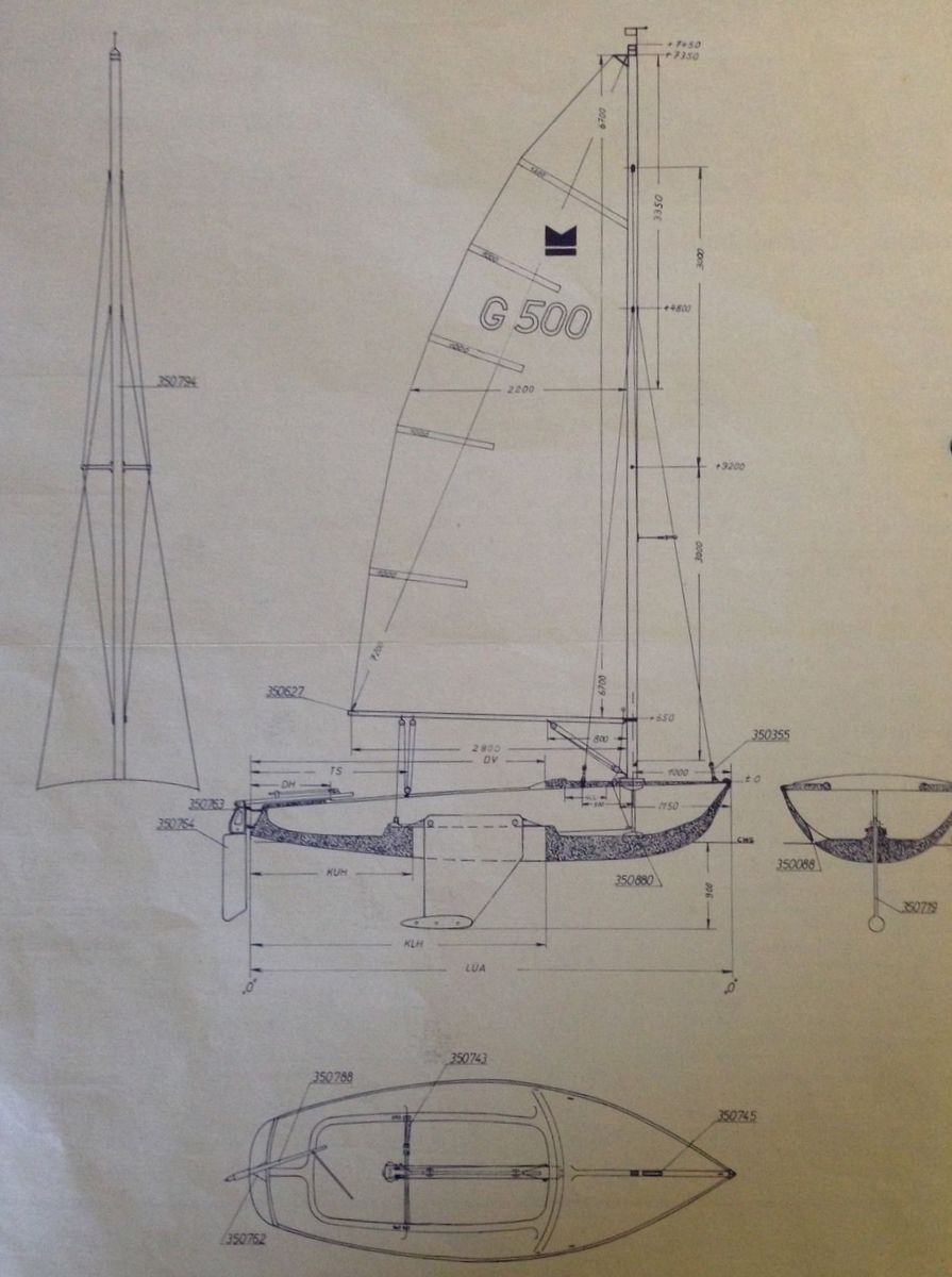

Halo uwaga - tak wyglada 420-ka:
A jeśli tytułowa łodzia wygląda tak, jak Maestro pokazał:
Monarch.jpg [ 182.68 KiB | Przeglądane 6984 razy ]
to rzeczywiście chyba lepiej nic nie zmieniać, tylko pływać, malować, uszyć nowy żagiel, pokrowiec, może spinakera sobie sprawić... A potem ją sprzedać i kupić lepszą. Wprawdzie miecz można by odwrócić tyłem do przodu i przesunąć owe 20 cm, ale trzeba by odwrócić też bulba, a to już jest robota... Chyba, żeby zrobić nowy miecz, inny.

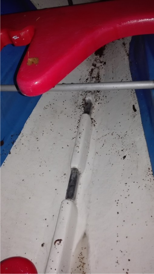

Taka jedna miałem 420 ale tam było tylko jedno gniazdo na maszt. Szczerze powiem to się nie spotkałem.
W mojej 420 są dwa gniazda masztu i dodatkowe wantowniki
gniazda.jpg [ 70.72 KiB | Przeglądane 6931 razy ]

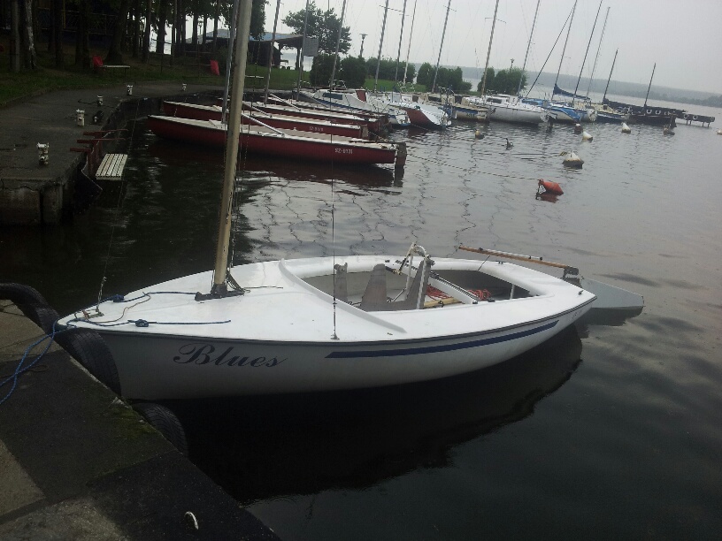

Witam
Co do studiowania teorii to moją lekturą do poduchy jest "Żeglarz jachtowy"
Z większości postów wynika że nie warto się w to bawić, na razie jestem na etapie szpachlowania, wyklejania uszkodzeń tkaniną szklaną i szlifowania, także na podjęcie decyzji mam trochę czasu. Choć wantowniki i linkę mam juz zamówioną i raczej jestem za tym aby dalej w to brnąć. Co do wielkości foka to jak najbardziej interesuje mnie taka wielkość przy której nie trzeba będzie ingerować w przeróbkę masztu jak już wspominałem w którymś poście w razie nie powodzenia "misji " będę mógł wrócić do oryginału. Przeróbka polega na dorobieniu pięty, uchwytu masztu, fału prowadzenia szotów, przedłużenia szatgu i chyba tyle.
Lepszej jakości zdjęcia niestety nie mam na którym widać przednią część.

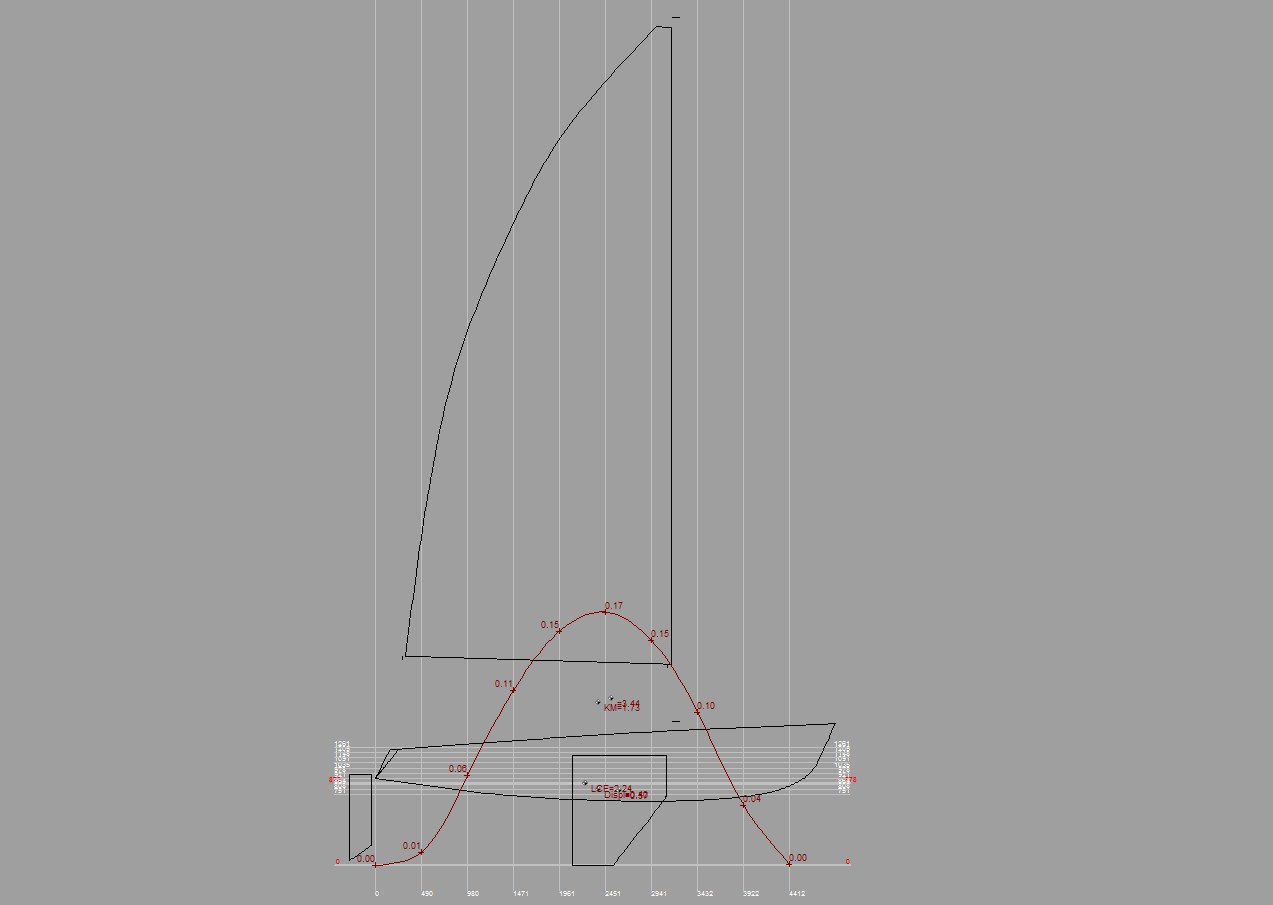

Monarcha przełożyłem do FS-a, przeskalowałem do Lc = 4,90 m, z boku wygląda to to tak:
Monarch profil.jpg [ 56.72 KiB | Przeglądane 6697 razy ]
Maszt jest w odległości 1 m od dziobu.
Przednia krawędź miecza 2,12 m od dziobu.
Za ten post autor Mir otrzymał podziękowanie od: jedrek

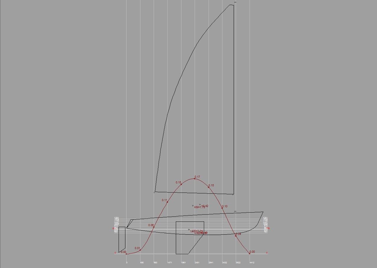

Po przesunięciach wygląda tak: :D
Monarch2.jpg [ 56.28 KiB | Przeglądane 6536 razy ]
ps. Maestro, Monarch ma 4 m, a ten przedmiotowy 4,9 m. ;)
