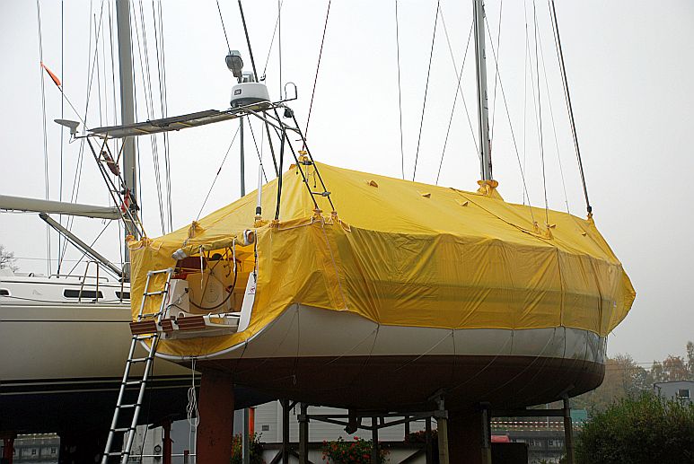

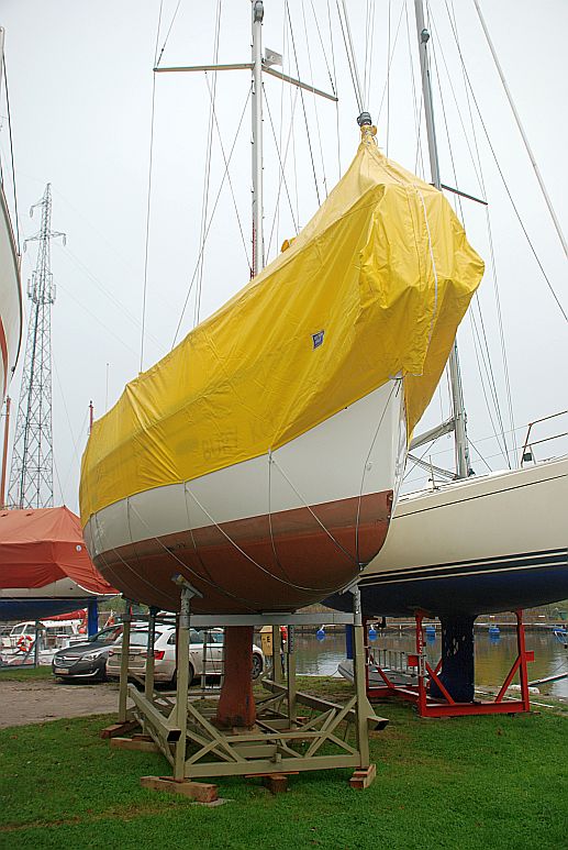

A do najbliższej zimy Bury Kocur przygotowany jest następująco:
Kocur pod zimowa kołderką002.jpg [ 141.15 KiB | Przeglądane 2847 razy ]
Kocur pod zimowa kołderką003.jpg [ 151.38 KiB | Przeglądane 2847 razy ]
Kocur pod zimowa kołderką001.jpg [ 154.1 KiB | Przeglądane 2847 razy ]
