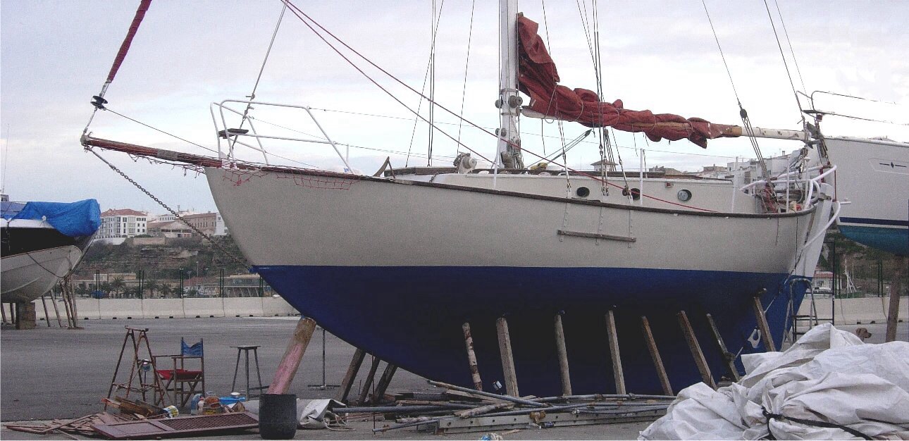

Co do ramy na rufie to duże, wygodne, ma jeden minus. W większości przypadków jest wysoka, a spory ciężar wysoko to średni pomysł. Ja sama myślę nad montażem swoich na ramie na rufie, ale primo mój jacht ma 13 ton i byle co go nie wzruszy, a secundo moja rama jest niżej niż pokładówka :)
ImageUploadedByTapatalk1425060699.102776.jpg [ 280.74 KiB | Przeglądane 12677 razy ]
nie wiem, czy na tej fotce zauważysz, ale mam na Wiedzmie ramę na której siedzi sobie samoster. To ją omam chotę wykorzystać do paneli słonecznych (docelowo 150 a być może nawet 270W, zależy, jak wyjdzie po testach z 75W którą mam).

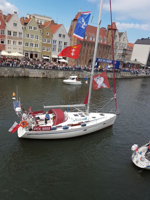

Mam - dwa po 100 W - umieszczone na bramce - nic ich nie zasłania i nic im się nie dzieje.
Polecam taką lokalizację.

Właśnie z tego powodu zbudowałem bramkę.
Tam nic nie zasłania paneli - w dobre słoneczne dni uzyskuję ok 10 A prądu.
