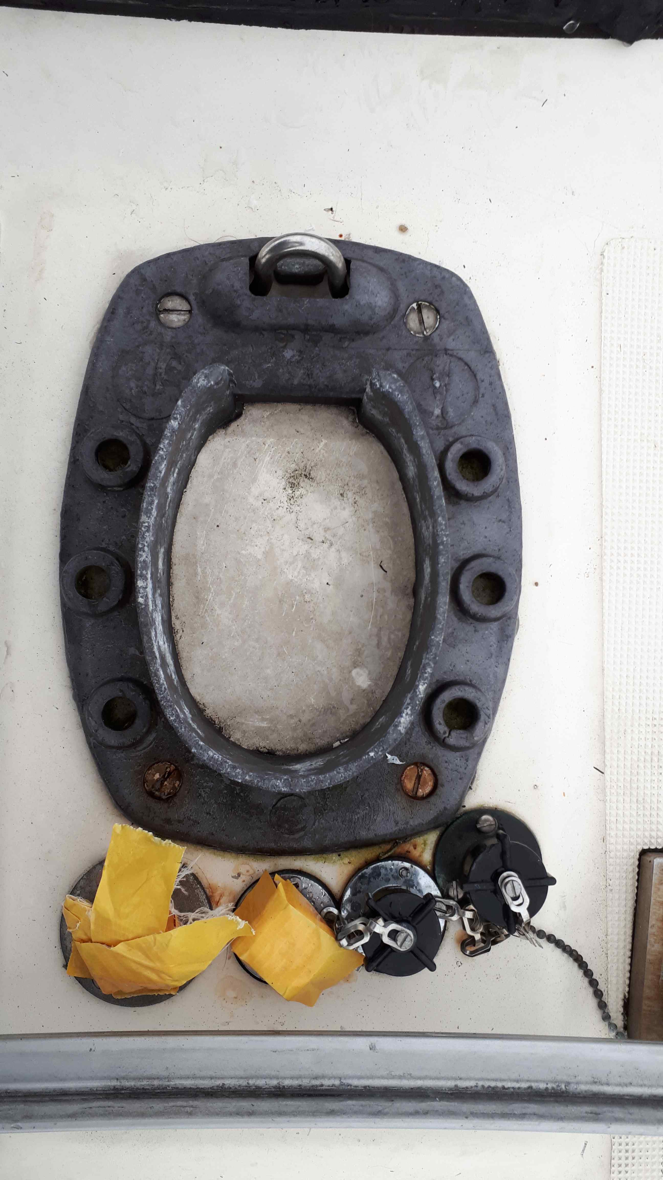

Rozmyślam nad tym jak zamontować bloki zwrotne. Maszt u mnie stoi poniżej nadbudówki i jego stopa wygląda tak:
Stopa.jpg [ 442.93 KiB | Przeglądane 5480 razy ]
Kombinuję w jaki sposób zawrócić do kokpitu liny, których będzie 10.
Jedna opcja to dojechać z nimi do stopy, potem do góry na nadbudówkę i na bloki stand-up. Wydaje mi się, że w tym przypadku czeka mnie montaż organizerów takiego typu lub zrobienie stopy od nowa:
Druga opcja to wymyślić jakieś ustrojstwo zamontowane do masztu na wysokości nadbudówki, do którego będą zamontowane bloki. Coś takiego, tyle że wyżej na maszcie:
To rozwiązanie uprości prowadzenie lin po nadbudówce, bo nie będą potrzebne bloki stand-up, jak w pierwszym przypadku, a zwykłe organizery. Nie będę też musiał ruszać stopy, ani robić dziur w pokładzie pod montaż bloków zwrotnych. Liny idące od masztu na nadbudówkę nie będą w niczym przeszkadzać, bo tam i tak jest mało miejsca i przechodzenie pod bomem nie ma sensu. W typ przypadku boję się jednak o osłabienie masztu w miejscu montowania tegoż ustrojstwa.
Łódka ma 27 stóp, a powierzchni ożaglowania około 35 m2.
Co doradzicie?

Do czego służy ta biało niebieska lina opleciona wokół masztu poniżej bloków ?
Czy mógłbyś wykonać zdjęcie stopy masztu wraz z blokami i linami ale bez tej liny ?
Nie mam pojęcia, bo to nie mój maszt - to przykładowe zdjęcie z Netu.
Zdjęcie jest z forum J30 Class i podane jako przykład...

Najlepiej byłoby naszkicować przekrój wzdłużny pokładu, położenie masztu, miejsce docelowe dla fałów i określić ilość fałów. Reszta sama wyjdzie.

BMarek napisał(a):
Rozmyślam nad tym jak zamontować bloki zwrotne...Maszt u mnie stoi poniżej nadbudówki i jego stopa wygląda tak:
Co doradzicie?
Marek
Można to zrobić na przykład tak:
Wariant 1
- Z blachy (stal lub aluminium) wycinasz, mówiąc w uproszczeniu, elipsę szerszą niż podstawa Twojego masztu, z obu boków po jakieś 25-30 mm na stronę.
- Z przodu i z tyłu ta blacha może nie być poszerzona , a narożniki będą zaokrąglone niedużym łukiem.
- W blasze wiercisz otwory na śruby mocujące okucie oraz - jeżeli trzeba - wycinasz otwór na przepuszczenie masztu (chociaż z fotografii nie wynika, że maszt przechodzi przez dach pokładówki).
- Po obu stronach blachy, we wspomnianych poszerzeniach, wiercisz po pięć otworów, z gzymką pod spodem.
- Przez te otwory przechodzą śruby M8 z nakrętkami oczkowymi, które znajdą po obu stronach masztu.
- Do nakrętek oczkowych są przyszeklowane bloki zwrotne.
Wariant 2
Ten sposób jest znacznie prostszy ale mniej elegancki:
- Do dachu pokładówki, po obu stronach masztu przykręcasz kątowniki z blachy stalowej.
Stanowią one rodzaj grzebieni, każdy z pięcioma otworami w pionowej półce.
- Do otworów przyszeklowane są bloki zwrotne.
Ze względów bezpieczeństwa - pionowa półka kątownika nie może być zbyt cienka ani nie powinna zanadto wystawać za skrajny bloczek kierunkowy - aby uniknąć ryzyka skaleczenia bosej nogi o ostrą krawędź blachy.
W razie użycia blachy stalowej (Wariant1) należy - dla uniknięcia korozji elektrolitycznej -koniecznie izolować aluminium od stali, np. przy użyciu pasty Duralac (tuba 115 ml, cena 15.5 GPB) lub podobnie działającego środka.
Przy okazji: modernizując takielunek mojej remontowanej lodzi podobnej wielkości - zastąpiłem gniazdo masztu cęgami, dzięki czemu nareszcie nie potrzebuję do kładzenia i stawiania masztu używać dźwigu.
Po obu stronach podstawy cęgów zamocowałem właśnie takie jak opisałem, przykręcane os spodu, nakrętki oczkowe przeznaczone do mocowania bloków zwrotnych, po pięć sztuk z każdej strony.
No i słusznie, że się boisz. Wg mnie należałoby zrezygnować z dziurawienia profilu i narażania go na siły, jakie będą działać przy pracy lin.
Pozdrawiam - Maryla

U mnie są klasyczne cęgi i myślałem już nad mocowaniem bloczków bezpośrednio do nich po lewej stronie - bo tam schodzi fał grota. Tyle, że mało miejsca jest - bo cęgi wystają raptem kilka centów przed/za profil masztu.
Muszę to sobie pomierzyć i obfotografować przy okazji wyjazdu do KP.
Pokonanie poziomów dachu kabiny załatwią 4 takie bloczki:
http://sklep.splot.pl/blok-zwrotny-pion ... p-421.html
Niestety poczwórnych się nie kupi :-(

Moniia napisał(a):
Ja tam się nie znam, ale po prostu dałabym podstawy z twardego drewna "podnoszące" galerię bloczków na właściwy poziom.
Tą drogą chyba nie pójdę, bo nie będzie to chyba estetycznie wyglądać.
A co myślisz o takim rozwiązaniu? Gdyby to podnieść deczko na nadbudówce dając jakąś podkładkę, to przy docelowym kącie pracy nie wprowadziłoby to zbyt dużego tarcia. Koszt takiego organizera jest nieporównywalny z zestawem tradycyjnych bloków over-the-top. A poza tym to jest superaśno nowoczesna technologia przyszłości stosowana coraz powszechniej.

Moim zdaniem jakiekolwiek tarcie liny o laminat odpada. Mam pięknie wypiłowaną przez szoty grota zrębnicę kokpitu. Tam też kąt jest nieduży. Dlatego kombinuję jak koń pod górę z "lewym" kabestanem.
Podkładkę można wykonać z kawałka nierdzewkowej blachy, laminat wówczas będzie chroniony, lina niestety nie. A pamiętaj, że fały pracują pod dużym obciążeniem.
To się chyba nie zrozumieliśmy - mi chodziło o siłę tarcia liny w pierścieniu organizera :). W sensie, że przy kącie rozwartym liny przechodzącej przez pierścień, nie będą powstawały zbyt duże opory, których wszyscy chcemy uniknąć.
Ja kombinuję, aby te organizery Antala zamontować do nadbudówki, najbliżej jej krawędzi, za którą opada ona skośnie w dół do masztu. Tak więc z dołu z poziomu pokładu gdzie będą normalne bloki zwrotne fał idzie do organizera pod kątem ostrym, na nim lina idzie dalej do kokpitu już pod kątem rozwartym.
Bardzo fajny pomysł. Ciekawe ile kosztują te organizery.
Tu pod słowem "takim" dałem link do tego o co mi chodzi:

Ciekawe, nigdy nie widziałam takiej zwielokrotnionej kipy.
W moim przypadku raczej się nie sprawdzi. Liny przechodziłyby pod kątem zbliżonym do prostego, IMHO za duże tarcie.
Kiedyś powszechnie stosowano kipy np. do prowadzenia szotów foka w małych jachtach, teraz się od tego także odchodzi na rzecz bloków.

Kurczaku, ja bym tego ni traktował jako kipy. To rozwiązanie jest stosowane zamiast bloków. Tu przykład Bartona:
Wiele firm ma to w swojej ofercie i stosowane jest w bardzo wielu zastosowaniach.

Tego się nie traktuje jak kipa - bo to jest kipa tyle, że zwielokrotniona. Czym się różni od tej pojedynczej ?
https://www.szopeneria.pl/pl/p/Kipa-PCV-1012-mm/469
Jedyna różnica - ta ma jedną dziurę, tamta sześć.

Różnica między tymi "low friction rings" a zwykłymi kipami polega na innych kątach pracy lin oraz na zmniejszeniu oporów tarcia przez odpowiednie przygotowanie powierzchni tarcia. Kipa ma raczej przekrój walca, tu mamy coś jak obwarzanek czy torus. W ogóle mówienie o tym per kipa to obrażanie inżynierów, którzy nad tym pracowali :)
Jeśli chcesz zgłębić temat, to rzuć okiem tu http://www.antal.it/ENG/7_soft_links_en. Zaskakujące do czego ludzie próbują wykorzystać tą nową technologię.
Widzisz w dobrych sklepach zeglarskich mozesz nabyc roznej dlugosci listwy ochronne wykonane z polowek nierdzewnego preta. Mam juz 3 sezony i jakos liny sie ie przecieraja w tym miejscu.

Poniewaz widze ze Twoja stopa ma po 3 otwory z kazdej strony a Ty potrzebujesz miejsca na nie 6 a 10 bloczkow zamowilbym dwa palaki z odpowiednio grubej nierdzewki za ktorych bedzie po 5 uszek . Najlepiej od dolu. Do nich zamocowalbym zwykle bloczki na petlach z dynemy o odpowiedniej dlugosci.
