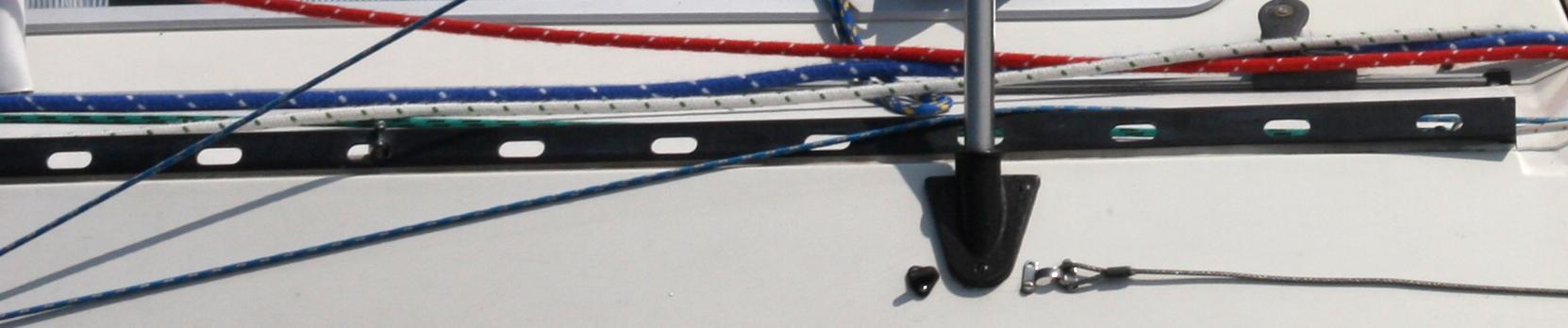

Szukam miejsca gdzie można przejrzeć, pogadać, kupić kątownik aluminiowy typu jak na zdjęciu. Ten czarny z otworami.
Firma Mast ma tylko jeden model (który mi nie pasuje) a poza tym, w sumie mnie olali mailowo.
Czy ktoś może wie, gdzie takie coś mogę (ewentualnie, bo może zostanę przy teakowym stoprelingu), kupić?

Podaj wymiary, ile na ile, grubośc ścianki, jakie długie, i wymiary łezki. Jaki gatunek duralu.
PostNapisane: 14 gru 2017, o 12:31
Posty: 12663
Podziękował : 1775
Otrzymał podziękowań: 4276
Nie mam pojęcia właśnie.
Wiem do czego chcę tego użyć (stopreling na dziobie, może też na śródokręciu). Wysokość części pionowej minimum 25 mm (no i w sumie maksimum niewiele lub wcale, większe)
Co do reszty, to chciałem się zorientować, przejrzeć różne, sprawdzić cenę i wybrać.
Ma mieć otwory w części pionowej (bo lżej, a poza tym dobre jako choćby zaczepy linek i gum). Ma być anodowane (lub coś alternatywnego). Ma mieć u góry ładne zaokrąglenia, żeby osoba siedząca na balaście jakoś to przeżyła.
Aktualnie mam stopreling teakowy, który jest za niski, do tego zbyt okrągły i przy większym przechyle bywa zwyczajnie niebezpiecznie, a na pewno spowalnia takie coś prace na dziobie.
Długość: jeżeli tylko dziób to dwa metry na burtę, jeżeli do kokpitu to 6 metrów na burtę.

No tak, tylko że to są zwykłe, poste kątowniki, bez zaokrągleń na krawędziach i bez otworów.
Szukam takich jak na zdjęciu.

Ale właśnie nie chcę takich. Chcę takie, które na końcu ramienia pionowego mają kuliste zgrubienie. I z otworami w ściance pionowej. Ktoś to jednak sprzedaje i tego ktosia (w sensie firmy) szukam.
Co do zaokrąglania krawędzi, to raz że nie jest ławo zrobić to ręcznie, tak żeby było ładnie. A dwa, trzeba potem anodować. Czas i koszty, więc chyba jednak lepiej kupić.

Panowie, bardzo dziękuję, właśnie takie gotowe elementy chciałem kupić. Co prawda nie aż tak wielkie, ale może coś znajdę, bardziej dopasowanego do małego jachtu ;)
Jeszcze uwaga co do firmy Mast. Okazało się, że mają tylko jeden model, z długą listwą w dól, a to mi bardzo nie pasuje. Na pytanie o możliwość kupienia innego rodzaju, bez części dolnej - cisza.
Czemu dół mi nie pasuje? Bo mam back-deck, ścianka nie jest pionowa, więc listwy w kształcie litery T nie założę. Poza tym, nie ma sensu dokładać ciężaru, bo to nie będzie element konstrukcyjny.
A może nowe listwy teakowe będą po prostu tańsze/lepsze?
Zobaczę.

Wygląda na to, że nie ma łatwo dostępnych listew aluminiowych. A jak są, to zdecydowanie dla mnie za duże i nieodpowiedniego kształtu. Do tego są naprawdę drogie. Kombinacje z dostosowaniem zwykłych kątowników są też mało sensowne, do tego potem jeszcze problem z anodowaniem.
I, co dla mnie też ważne, są po prostu ciężkie (nawet gdyby udało się dostać nieduże profile).
W tej sytuacji listwy będą teakowe. A dodatkowo, po wizji lokalnej dokonanej przez Piotra, będą to nakładki na już istniejące listwy (po ich pewnym obrobieniu). W ten sposób unikam paskudnych problemów związanych z demontażem i montażem listew (trudny dostęp pod pokładem) i minimalizuję koszty materiału. Oczywiście to i tak będzie kosztowało, ale tak już musi być.
Wygląda na to, że podejście pod aluminiowe toe raile było bez sensu.
W sumie te profile są naprawdę drogie i naprawdę ciężkie.
