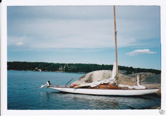

Kupilem sobie jesienią Drake, jakies 9 m drewnianej uciechy niedaleko Stockholm, wiec pozwalam sobie zalozyc nowy watek. Będzie trochę o remontach, trochę o żeglarstwie zoltodzioba i trochę o Szwecji.
Lodka rok na brzegu, wcześniej co roku po odpowiednim remonciku wodowana, poprzedni wlasciciel swiezy 80-cio latek, wiec se kupil plastika. Na dobry początek planuje skrobanke i olej, w zaleznosci od czasu który mi zostanie do wodowania dobiorę odpowiednia ilość rozpuszczalnika. Naprawy szkutnicze chyba niepotrzebne za wyjątkiem kawalka pokładu nad zejsciowka(1,5 m2), bo dziadkowi się nie chciało i zrobil z sosny. Zszyc grota( na szczęście tylko szew), licze ok. 2x po 5 dni skrobania i machania pędzlem. No i zakup porządnej pompy na wodowanie, jedna już jest. Remoncik ktoregos z dwu silnikow zaburtowych. Chyba zostane u oleju i lakierow używanych wcześniej na lodce, przyzwyczajona jest. Zakup materaca, wysokość siedzenia w pełni osiagalna.
Plany na pływanie: w tym roku chyba jednak zostane pod Stockholm (pomimo ceny postoju, i tak taniej niż w PL) i będę sprawdzal to cacko i eksporowal szkiery, fajne miejsce to Akersberga.
https://www.google.cz/maps/place/%C3%85 ... d18.310783
Fajne sa tanie przeloty z Katowic, można sobie jezdzic. Znow taniej i szybciej niż do polskiego wybrzeża. Ceny postoju w tym roku to ok. 2 tys. pln za zimowanie ( sa tansze w okolicy, ale wlasciciele się bali, ze im drewniaka postawie i więcej się nie pokaze).
Na wodzie to roznie może być z cenami, wiadomo kluby najtańsze, czeka się 4 lata. Wlasnie dlatego po odpowiednim zwiedzeniu szkierow stockholmskich lodka zostanie przetransportowana na polnoc do Sikea ( koszty roczne 1000pln z wodowaniem i wyciąganiem) droga morska lub ladowa. A moja plastikowa mala plastikowa Stortriss poplynie sobie na południe i stanie u mnie na zaporze lub u znajomych na Kaszubach i będzie wodowana i wykorzystywana w przerwach szwedzkich.
No to na tyle, zdjęcia diabli wzięli, jest jedno mocno nieaktualne.
ilve.jpg [ 55.66 KiB | Przeglądane 7278 razy ]

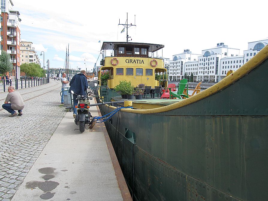

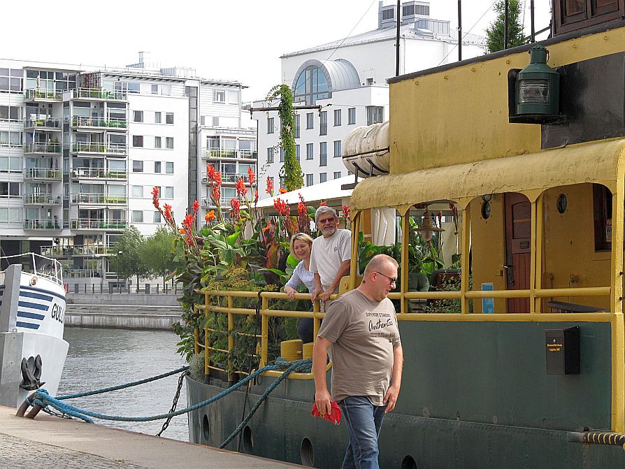

Posty: 14127
Podziękował : 358
brodaty napisał(a):
. Czy spotkałeś się w Szwecji z przypadkiem że ktoś mieszka na jachcie żaglowym na stałe czyli cały okrągły rok ?
Pozwolisz, że coś na to odpowiem ?
Na jachtach nie spotkałem się ale na statku tak:
IMG_5182.JPG [ 149.16 KiB | Przeglądane 7084 razy ]
IMG_5184.JPG [ 173.78 KiB | Przeglądane 7084 razy ]
Statek stoi w Sztokholmie a do armatorów tego statku - przyjaciół swych - zawiózł nas Jurek Sychut - 2013 sierpień.
