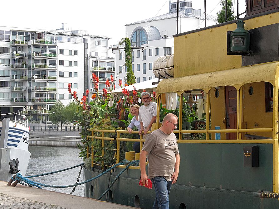

 Tytuł: Re: Drake
PostNapisane: 30 sty 2018, o 22:34
Posty: 14118
Podziękował : 354
Otrzymał podziękowań: 2454
brodaty napisał(a):
. Czy spotkałeś się w Szwecji z przypadkiem że ktoś mieszka na jachcie żaglowym na stałe czyli cały okrągły rok ?
Pozwolisz, że coś na to odpowiem ?
Na jachtach nie spotkałem się ale na statku tak:
IMG_5182.JPG [ 149.16 KiB | Przeglądane 6952 razy ]
IMG_5184.JPG [ 173.78 KiB | Przeglądane 6952 razy ]
Statek stoi w Sztokholmie a do armatorów tego statku - przyjaciół swych - zawiózł nas Jurek Sychut - 2013 sierpień.
