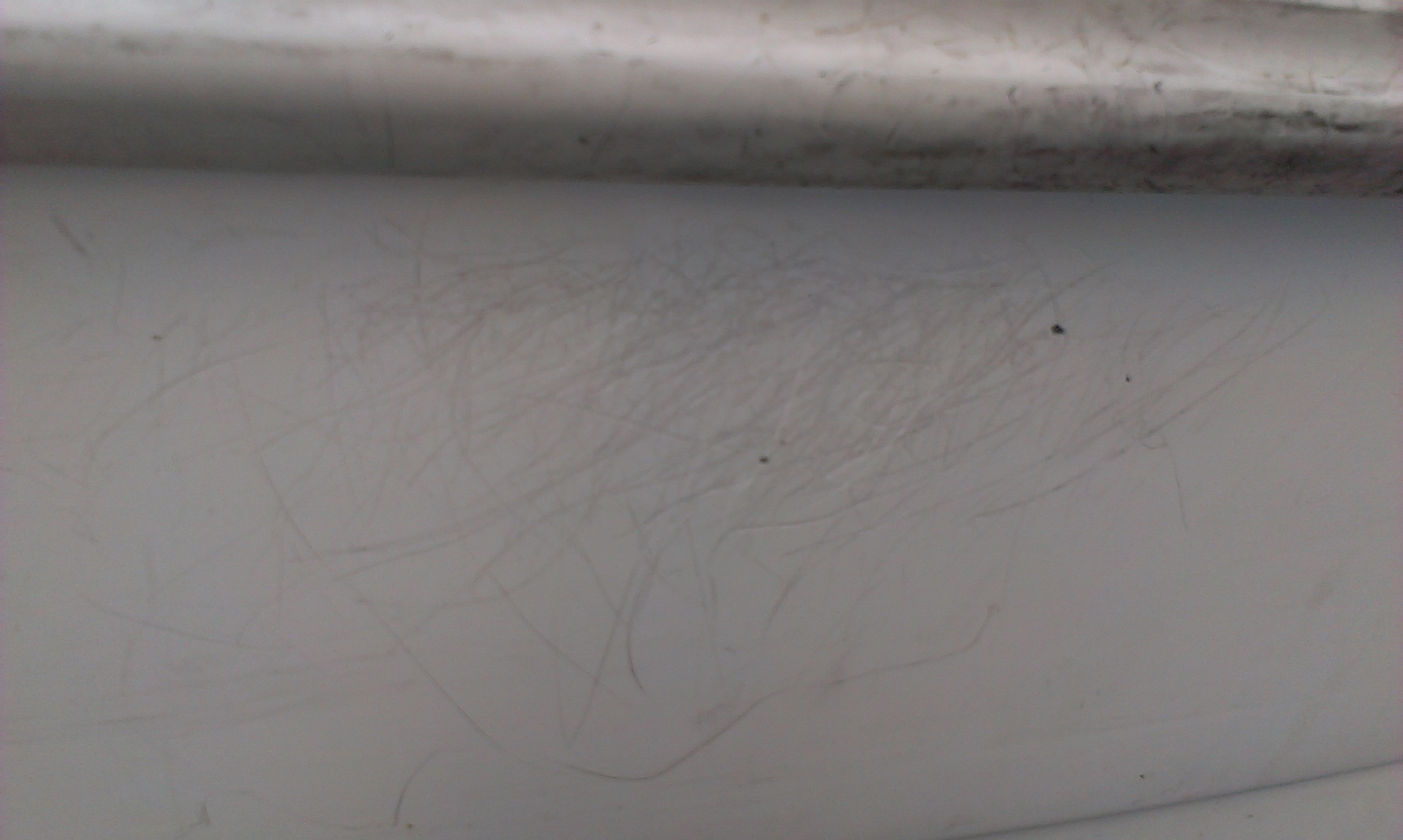

Witam. w zalaczeniu dodalem dwa zdjecia. mam pytanie jak zabrac sie za naprawe ubytkow? Jestem poczatkujacy takze za kazda informacje bede wdzieczny.
IMAG0021.jpg [ 94.52 KiB | Przeglądane 10778 razy ]
IMAG0020.jpg [ 408.97 KiB | Przeglądane 10778 razy ]

Na zdjęciu pierwszym: pęcherze (purchle) na ostrych załamaniach powierzchni. Typowa wada brakoróbstwa. Złe zbrojenie -mata typu "krosno" z małą zawartością papretury, z 18mikronowym rovingiem zamiast 8 (laminowanie "drutów"), niska temperatura-gęsta żywica i na końcu słaby "fachowiec" nie wiedzący co to jest LAMINOWANIE.
Reklamować.
Naprawa: szlifowanie, "grunt z mikstury", oklejanie, zalewanie topcoatem o RAL-u identycznym z bazowym żelkotem, szlifowanie 120,280, na wodę 400, 800, 1200, polerowanie pasta 100, i 150.
Zgłoś się do SIGI 2. Według jego oferty to powinno mu zająć (jedno miejsce) ok.49 sekund!! :rotfl:
Drugie to rysy. W zależności od głębokości: szlifowanie na wodę 800, 1200, polerowanie pasta 100, i 150. Głębokie rysy jak wyżej-zalewanie (bez mikstury) i 280, na wodę 400, 800, 1200, polerowanie pasta 100, i 150.

Nie mogę znaleźć odpowiedniego tematu - o naprawie żelkotu, więc napiszę w tym. Naprawiałem ubytki na dziobie - w niektórych miejscach dałem szpachlę epoksydową, w niektórych trzeba tylko lekko uzupełnić żelkot. Jaką folią zabezpieczyć żelkot po nałożeniu go na szpachlę? Gdzie taką folię kupić? Czy do małych ubytków żółta taśma malarska wystarczy aby odciąć dostęp do powietrza?

Tak myślę, że w przypadku 1 rysunku , po dokładnym oczyszczeniu i odtłuszczeniu, nawet sama szpachla epoksydowa mogłaby załatwić sprawę , uzupełniając ubytek ...

Jeśli chodzi o rysy można próbować je zeszlifować a jak to się nie uda to trzeba zmatować to miejsce i pomalować kilka razy cienko żelkotem. Cienko żeby mógł on się dobrze odpowietrzyć. Nie będzie małych dziurek po wyszlifowaniu. Można też nałożyć żelkot pistoletem lakierniczym tylko trzeba go rozcieńczyć. Ja dodaje trochę acetonu. Z cienkiej warstwy on szybko wyparowuje. Przy podgrzaniu (suszarka lub opalarka) wyparuje zanim żelkot zwiąże. Takie rozwiązanie jest znacznie lepsze na dużych powierzchniach. Wtedy dziury można zaszpachlować szpachlówka i "polakierować" żelkotem lub topkotem. Taką powierzchnie obrabia się szybciej i łatwiej i nie tak grubymi papierami jak przy pędzlu. Głębokie uszkodzenia trzeba naprawić wpierw szpachlówką epoksydową najlepiej z włóknem lub poliestrową z włóknem. Szpachla samochodowa na kadłub nie nadaje się bo absorbuje wodę i odpadnie. Lepiej już do żywicy dodać pociętą nożyczkami matę szklaną i trochę krzemionki. Tylko te trochę to czasem trudno zdobyć albo trzeba kupić worek. Ale czasem znajdą się ludzie dobrej woli i pomogą
