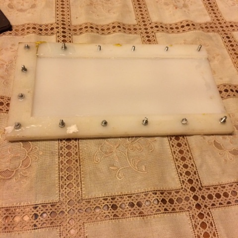

Hej,
w załączonej formie z PE chcę wykonać płytkę o grubości 4 mm, będzie tam cieniutki fornir, zalewm go zywicą z kubka i oczywiście powstają pęchęrzyki powietrza, czy mogę w ta formę wtłoczyć za pomocą pompy żywicę aby nie było powietrza ?
oczywiście forma jest zamykana, od góry przykręcana płytką,
forma Pe.jpg [ 68.09 KiB | Przeglądane 4983 razy ]

German napisał(a):
czy u mnie w formie jak na powyższym zdjęciu żywica wypełni całą formę bez mat ?
Maty są przeszkodą dla żywicy i pompy, bez nich pójdzie szybciej. Nawet z bąbelkami w żywicy. Doświadczaj, doświadczaj, za chwilę będziesz dla nas autorytetem. :lol:

Mir napisał(a):
https://www.youtube.com/watch?v=p17galQB99o
w nawiązaniu do powyższego filmu,
chcę zrobić formę 220 mm na 100 mm z przestrzenią na wylanie z żywicy płytki o grubości 3,5 mm z jednym fornirem w środku,tak by fornir był po środku tej płytki.
myślisz, że tak jak na filmie pompa zassie mi żywicę i wypełni to przestrzeń w formie ?
PostNapisane: 27 gru 2017, o 17:30
Posty: 2261
Podziękował : 177
Otrzymał podziękowań: 504
Ciecz pójdzie w próżnię. Nie myśl za dużo a zrób jakieś proste doświadczenie. Z wodą na przykład.

German napisał(a):
WIRÓWKA ? ale tylko to odsysania ?nie do zasysania do formy
Wirówka po to, aby wypchnąć pęcherzyki powietrza. Podczas wirowania cięższa żywica pójdzie na dół, a lekkie powietrze w górę.
Nie znam się za bardzo na technologiach odlewów żywiczych, ale się wypowiem ;-)
IMVHO, jeżeli Twoja forma nie jest idealnie szczelna, to podczas zasysania żywicy, zaciągniesz też powietrze.
Ja spróbowałbym napełnić taką formę od dołu (na zasadzie naczyń połączonych) odwirowaną żywicą, a następnie pozwoliłbym formie poskakać na stole wibracyjnym, żeby wypchnąć ewentualne pęcherze.

chcę zrobić jutro idealnie szczelną formę aluminiową
Ludzie robią tą metodą laminowanie jachtów o dlugościach do 40m w formie i jakoś to się laminuje, a ten tu jakąś podpierduchę o wielkości kartki z zeszytu, więc zwyczajnie jesli nie jestem czegos pewien to robię eksperyment z wodą, wodę można usunąć, odparować itd.
pozdrawiam Bartosz

nie moge dodać zalącznika, nie wiem dlaczego, docelowo moja forma ma wyglądać podobnie jak ta u góry tylko domknięta drugą płytką od góry, jeśli ktoś jest zainteresowany chętnie wyślę Wam na @ rysunek
