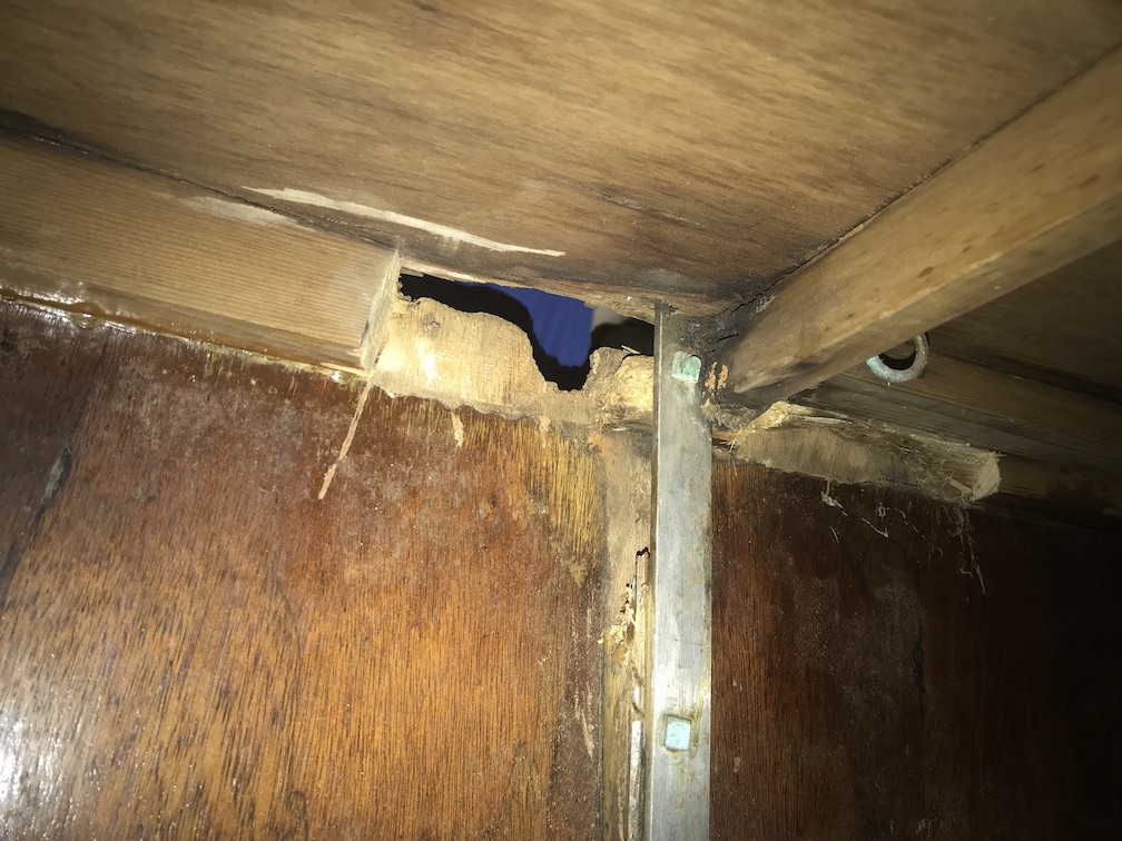

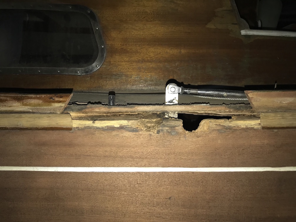

Od pewnego czasu jestem szczęśliwym posiadaczem drewnianego jachtu. W tym roku postanowiłem dokonać gruntownej naprawy, w związku z pojawiającą się wodą w miejscach, gdzie wolał bym by było sucho :D . Po ocenie okazało się, że przecieki mam w obszarze połączenia burty z pokładem.
Zwracam się do bardziej doświadczonych z prośbą o wskazanie w jaki sposób zabrać się do naprawy - wiem że należy przygotować wstawkę ze sklejki (burty są sklejkowe) jednak jak najbezpieczniej się do tego zabrać, aby jednostka nie straciła uroku po naprawie. Poniżej załączam zdjęcia uszkodzonego miejsca.

Cześć
Naprawa takiego miejsca nie jest skomplikowana, miejsce zgnilizny typowe wszędzie tam gdzie metalowe okucie wchodzi do wnętrza jachtu, lepiej wantowniki dać na zewnątrz burty.
Ale o tym żeby naprawa nie była widoczna można zapomnieć, przemyśl przemalowanie na jakiś kolorek po naprawie.

Dziękuję za odpowiedź. Okucia chcę zostawić jak są - wyprowadzenie ich na zewnątrz, zaburzy mocno estetykę jednostki, która ma już 55 lat ;-) W miejscu uszkodzonej burty będzie docelowo pasek koloru ciemny mahoń, więc naprawa nie powinna być mocno widoczna.

To może być też efekt zwykłej korozji elektrochemicznej drewna. A naprawa - chyba najlepiej wkleić nowy kawałek sklejki i dać szerszą listwę żeby ukryć łatę. Albo pogodzić się z łatą i pływać :)
