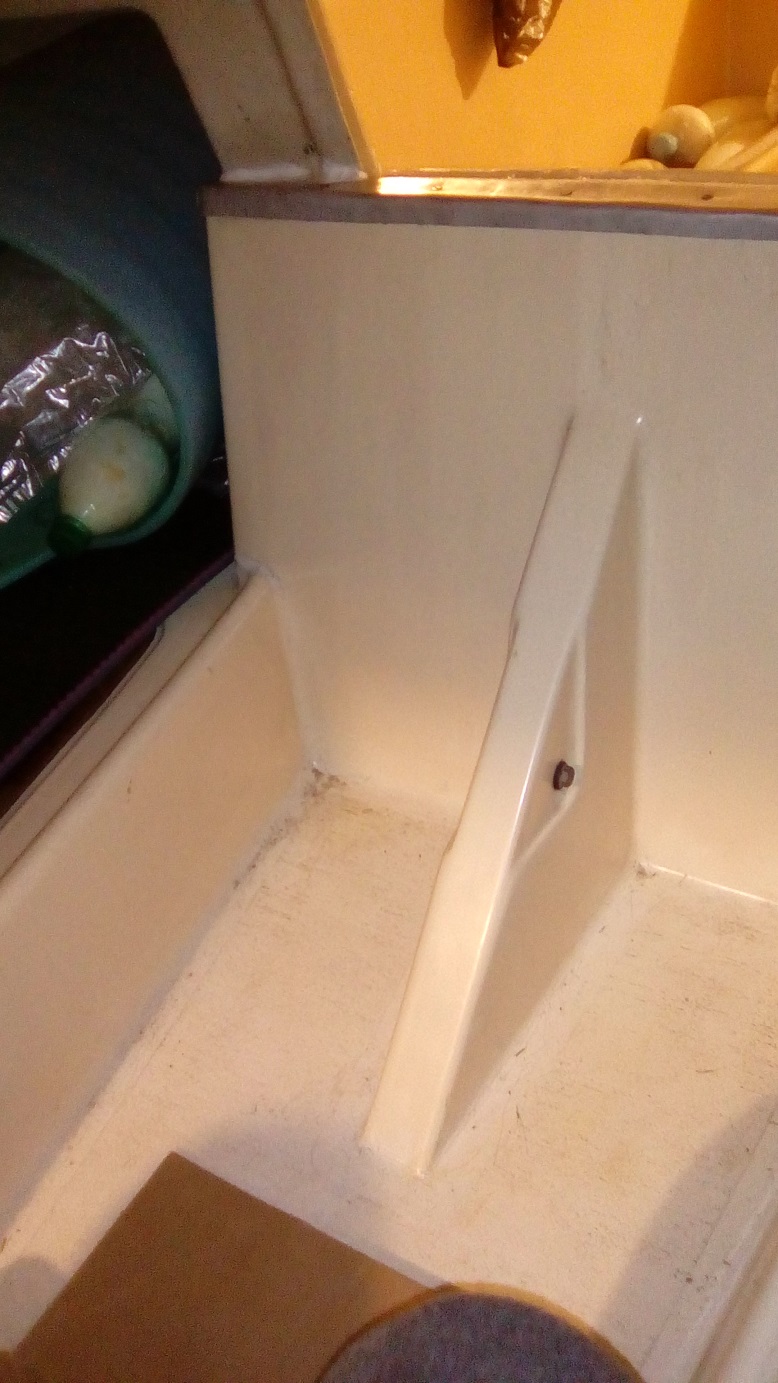

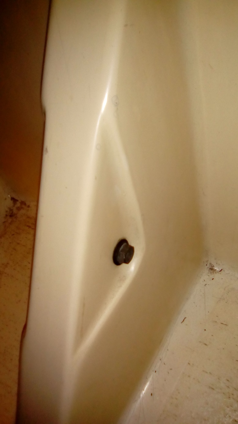

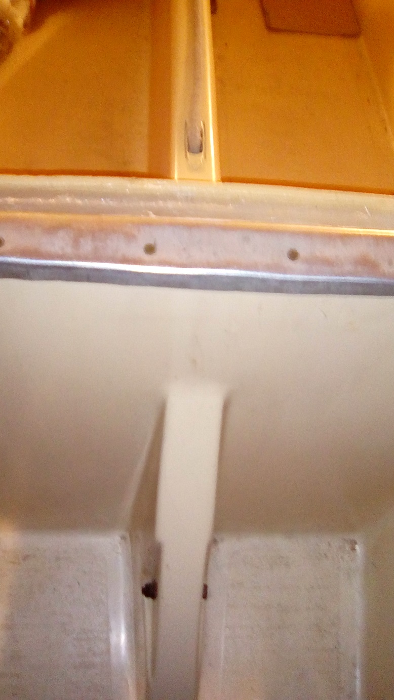

No dobra,wkleję też tu bo może jeszcze komu się przyda
Tak to wygląda w oryginale
Komentarz: śruba,podkładki metalowe i gumowe
IMG_20181218_165222.jpg [ 337.24 KiB | Przeglądane 4785 razy ]
IMG_20181218_165010.jpg [ 235.77 KiB | Przeglądane 4785 razy ]
Komentarz: Mocowanie jest w kabinie ,zaraz przy zejściu
IMG_20181218_164810.jpg [ 328.15 KiB | Przeglądane 4785 razy ]

Witam po długiej przerwie . U mnie trochę bardziej ta skrzynka jest wsunięta do środka kabiny, jutro zrobię zdjęcie.
