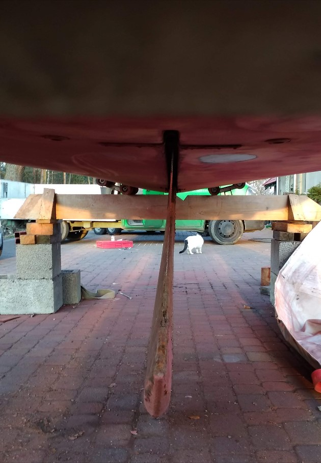

Witam.
Maciej z tej strony. Sprawiłem sobie Jaguara 22. Podczas prac przygotowawczych do sezonu zauważyłem,że miecz jest wygięty (zdjęcie w załączniku). Czy będzie to miało znaczący wpływ na sterowność. Czy jest możliwość naprawy takiego wygięcia. Pozdrawiam
ResizerImage504X727.jpg [ 112.58 KiB | Przeglądane 3195 razy ]

Mając taki miecz przed oczami trudno jest mi uwierzyć że to on jest wygięty. to kawał litej stali o masie 250 kg i gruby na kilka centymetrów. Zwróć proszę uwagę na jego mocowanie. Najprawdopodobniej tak samo jak u mnie będziesz miał wyrobiony otwór w mieczu, oraz wygięty i częściowo wyrobiony bolec na którym on wisi. ponieważ sami miecz jest dość długi żeby zobaczyć czy w rzeczywistości będzie on wyprostowany musiałbyś odnieść nie czołówkę ponieważ w pozycji maksymalnie opuszczonej część miecza powinna zawierać się o scianki skrzyni mieczowej. żeby zobaczyć w jakim stanie jest otwór musisz odkręcić od dołu oba mocowania , i wtedy opuszczając przód miecza o około 10 cm powinieneś móc wyjąć bolec i sprawdzić stan samego zawiasu.
