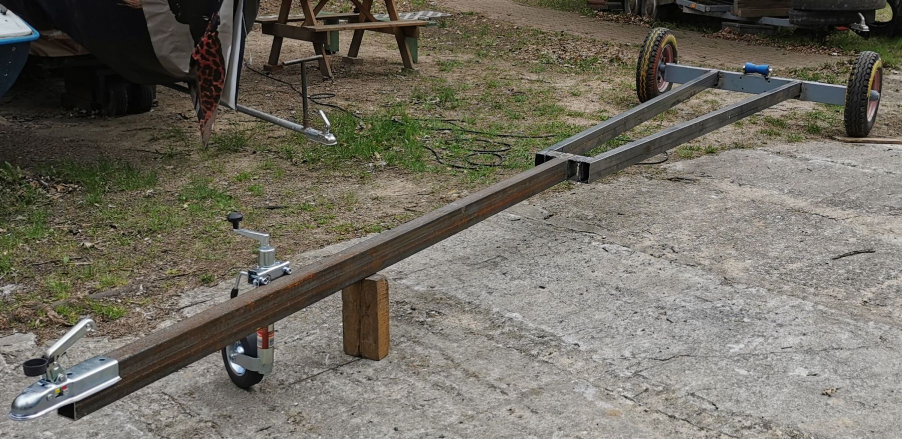

Otóż zakupiłem od rolnika potężną oś z kołami i zbudowałem z niej przyczepę (zdjęcie).

Andrzej, jeżeli to ma być GOTOWA przyczepa to daleko na niej nie zajedziesz. Przy byle nierówności terenu złamie się w miejscu przejścia w jeden dyszel.
I nie zamierzam daleko jeździć - to będzie przyczepa portowa i do jeżdżenia będzie miała góra 50 m w jedną stronę dwa razy na sezon - na wiosnę i jesienią. :cool:
A do meritum - wyważenie będzie takie, że gross ciężaru będzie spoczywać na osi (która ma przekrój prostokąta 140 x 60 mm o grubości ścianki ca 8 mm) a nacisk na zaczep maximum maximorum 100 kg.
AIKI

AIKI napisał(a):
Niech Ci się wiedzie/jeździ jak najlepiej :mrgreen: ale.....
Najsłabszym miejscem jest spawanie za pomocą krótkich odcinków profilu zamkniętego. Tu najszybciej nastąpi ""zmęczenie"' materiału.
Póki masz jeszcze czas :mrgreen: wzmocnij ten punkt choćby naspawaniem kawałka grubej blachy w kształcie trójkata.
W ub. roku rozumowałem tak samo jak Ty. Efektem jest zgięcie dyszla. Mój udek jest spoooro lżejszy od Twojego a i tak dyszel ( zespawane 2 x 40x80) "wziął się i wygł" w sposób nie nadający się do naprawy. Wystarczył niewinnie wyglądający dołeczek. :oops:
Za ten post autor Bombel otrzymał podziękowanie od: Ognisty Szkwał

Bombel napisał(a):
Póki masz jeszcze czas wzmocnij ten punkt choćby naspawaniem kawałka grubej blachy w kształcie trójkata.

AIKI :)
Na litość boską ! A na ślinie to nie dało się tego zlepić ???
Posłuchaj co gada Bombel, bo On dobrze gada!Potnij to w cholerę, żeby nie kusiło i zrób przyczepę. Albo przynajmniej kup z metr blachy trójki ( nawet gównianej St235 )...
Najlepiej od razu przyciętej na szerokość porfilu ( profila ? ) ...
I równiutko pozamykaj te - no jak to nazwać ? Tą hiperherezję łączącą dyszel z tymi zastrzałami...
No weź nie żartuj AIKI. Zrób po ludzku, czas jest. Jak nie poświęcisz go teraz, to stracisz niebawem na reperację tej... Tego czegoś :twisted:

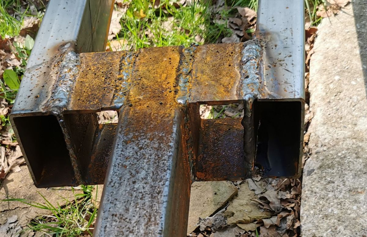

AIKI :)
To zrób jeszcze tak. Zanim zrobisz zdjęcie, wskocz na to miejsce połączenia ( tak jak stoi - dyszel podparty tym klockiem ) i przyłóż jakąś dłuższą poziomicę lub prostą listewkę...
Jeżeli oczywiście będzie jeszcze do czego przykładać... Żeby ocenić jak bardzo się ugięło ;)
To jest herezja AIKI i to podwójna. Raz dlatego, że wytrzymałośc tych krótkich odcinków akurat w płaszczyźnie w której będą pracowały jest żadna...
A dwa, dlatego, że z tych profili można naprawdę fajne rzeczy wycinać, doklepywać młotkiem ( na zimno ) i spawać migomatem z łatwościa... Użyskując w ten sposób spora wytrzymałość naprawdę tanim kosztem ( małą pracochłonnością ) z naprawdę gównianej stali :D

Może spróbujmy w ten sposób, żebyś zrozumiał ideę operowania tymi profilami zamkniętymi...
Weźmy te dwa krótkie odcinki, które wspawałeś między dyszlem i tymi dwoma dłuższymi
kawałkami przyczepy. Wyobraź sobie teraz, że odwracamy je o 90 stopni w płaszczyźnie równoległej do podłoża... I co mamy ? Oto mamy dwa zamknięte sześciany. Widzisz to ?
A to już całkiem inna wytrzymałość jest. A koszt - żaden - prawda ?
Teraz idziemy dalej. Zamiast tych krótkich odcinków przygotowujemy dwa dłuższe. Dłuższe o szerokość profilu. Następnie wycinamy tzw "półkę" czyli trzy ściany na szerokość profilu i wspawujemy tak, że bez dodatkowej blachy "zamykamy" wszystkie otwarte dotąd boki profili. ( Widzisz to w wyobraźni, czy zbyt mętnie tłumaczę ? )...
Dalej oczywiście możemy jeszcze stosować cięcie pod różnymi kątami itd...
Inne podobne tricki na "szybkie spawanie"... Np jeśli chcemy dwa profile połączyć śrubą, ale przy skręcaniu one się przecież zgniotą ( jeden nałożony na drugi i skręcony ).
Robimy np tak. Wiercimy otwory o większej średnicy, wspawujemy w poprzek profilu rurki i przez te rurki przeciągamy śrubę i gotowe...
Jeszcze inny trick, jeśli chcemy zwiększyć wytrzymałość profilu na skręcanie.
Robimy przecięcia po dwu stronach profilu, młotkiem wbijamy kawałek blachy, tak, żeby przechodził przez oba przecięcia i wspawujemy...
Tu jest naprawdę miliony sposobów, żeby zrobić to i szybko i dobrze.
Ciąć można klasyczną szlifierką kątową, małą ( np bosch 800W z tarczą 125 grubości 1mm - doskonale leży w jednej ręce )...
No pomyśl o tym inaczej. Pośpiech nie ma tutaj miejsca, bo sam profil jest doskonale "skrojony" pod szybkie łączenie i modelowanie :D

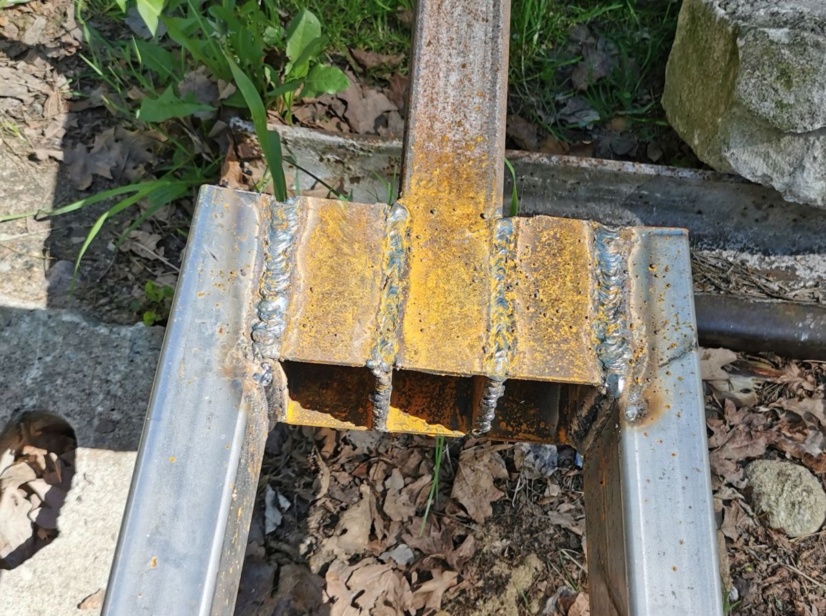

No to zdjęcia poniżej - ten stojący na połączeniu profili waży około 83 kg, ale wchodziliśmy też we dwóch - razem >150 kg. Ugięło się i owszem, ale "przykładać nadal jest do czego"
Nagrałem jeszcze filmik właśnie z wejścia osobnika 80 + kg ale ma prawie 23 MB, więc tu go nie wrzucę, chyba że ktoś podpowie jak to skutecznie zrobić.

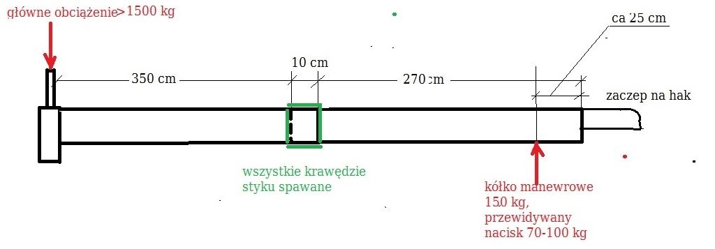

I jeszcze rysunek schematyczny jak to moim zdaniem będzie pracować. Mocowania dziobu łodzi nie wrysowałem bo odległość wyjdzie w praktycznej przymiarce ale to będzie tak +/- 1 metr od zaczepu.
Tym niemniej - dziś miałem wizytę fachowca od silników, który okazał się również fachowcem od łodzi itp.
Za Waszą i jego poradą wzmocnię jednak to połączenie :)

Tylko, żebyśmy się dobrze zrozumieli. Piszę w nadziei, że może Ci to pomóc a nie po to, żeby recenzować Twoją pracę :D
Jak się ugięło i "wróciło" to pół biedy. Ale ja nie przez przypadek napisałem "wskocz", nie
"wejdź". Chodziło mi o zasymulowanie dynamicznego udaru. Wchodzisz i podskakujesz na tym, obserwując jednocześnie czy nie będzie trwałego odkształcenia.
Bo właśnie takie obciążenia będą decydujące w czasie użytkowania tej konstrukcji :D
Pisząc "Przyłóż poziomicę albo listwę, jeśli będzie jeszcze do czego przykładać" ;)
Miałem na myśli, że kontrolując trwałe odkształcenie po podskokach na tej konstrukcji, możesz dojść do wniosku, że powiększa się ono stanowczo zbyt szybko i wcale nie liniowo...
I w efekcie sam zrezygnujesz z takiego rozwiązania konstrukcji ( stwierdzisz, ze nie ma sensu dalej przykładać ). Zauważ też, że konstrukcja będzie korodowała a metal ulegał zmęczeniu... A to naprawdę nie jest jakaś konkretna stal...
W ogólności chodzi mniej więcej o to ( zwróć uwagę na fotkę pod postem ):

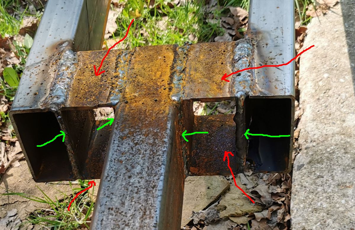

Krytycznym obciążeniom będą podlegały te "płótna" ( fragmenty profilu ) które zaznaczyłem czerwonymi strzałkami. One będą pracowały na skręcanie, bo nic ich przed tym nie powstrzyma ;)
Druga sprawa. Zielonymi strzałkami zaznaczyłem te fragmenty spawu, które właściwie nie "pracują" ( nie podlegają znaczącym/istotnym obciążeniom...
A jednocześnie będą bardzo przeszkadzały, jeśli zechcesz teraz "zamknąć" ta krótkie odcinki profilu kawałkami blachy.
Mam nadzieję, że obejrzałeś pobieżnie filmik który podlinkowałem w poprzednim poście ?
( Obejrzyj tylko samą konstrukcję i poszukaj analogii do tego co Ty zrobiłeś )
Widzisz teraz gdzie założyłeś majtki przez głowę ? ;)
łączenie 2ax.jpg [ 219.26 KiB | Przeglądane 2536 razy ]

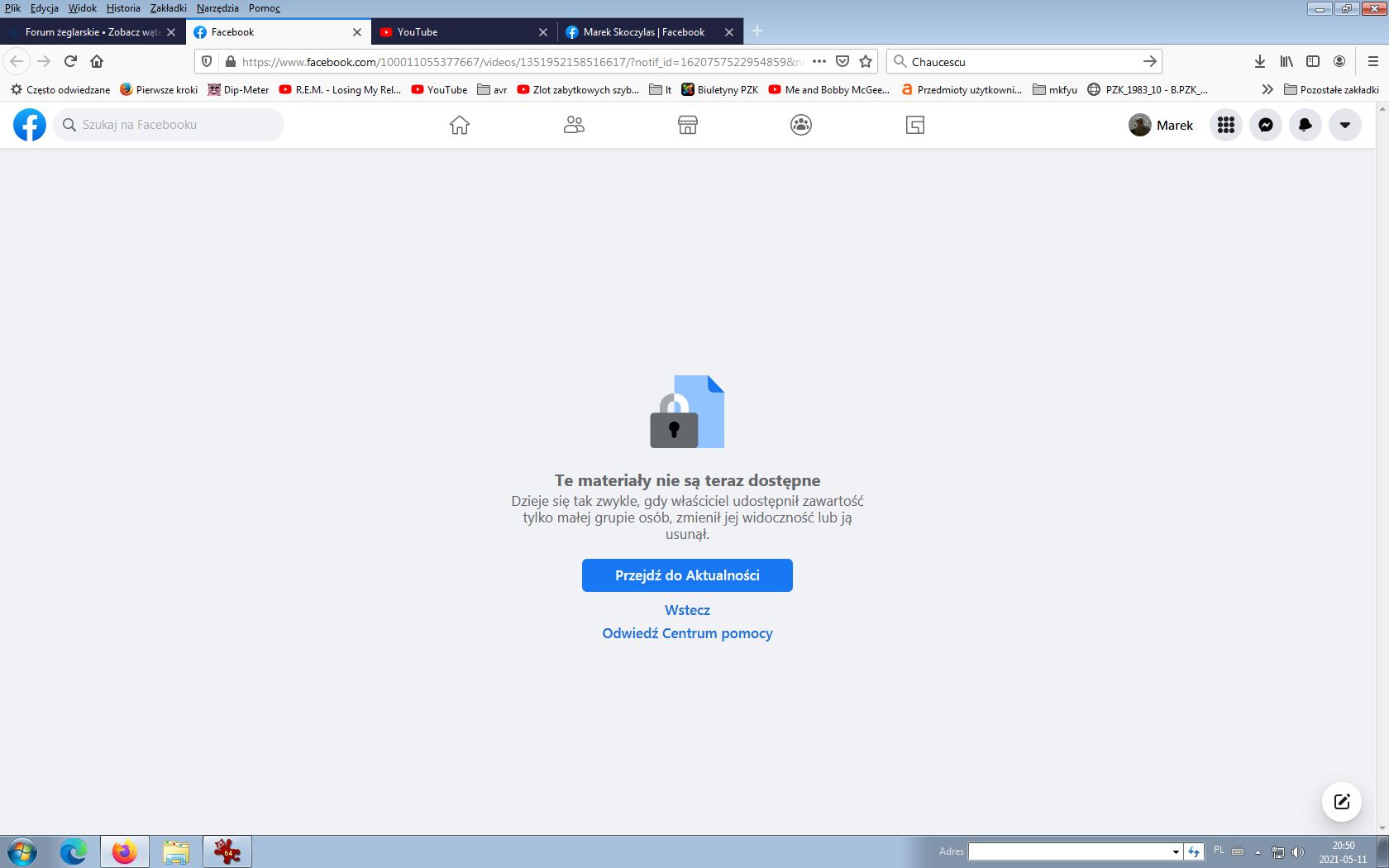

Jestem i nawet jestem teraz zalogowany. Pokazuje mi takie coś jak w załączniku.
Może nie udostępniłeś wszystkim a tylko znajomym, czy coś w ten deseń ?

Może wróćmy do princypiów: Na zginanie pracują tylko ścianki pionowe.
Tak więc tu pracują dwie "scianki" po 4mm razem 8 mm pinowego nośnika.
Wytrzymają tyle ile wytrzyma te 8mm ... czyli nieźle. Resztę żelaztwa można by wyrzuciś, bo będziemy wozili tylko jako złom.
Proponuję "dla świętego spokoju" na spawać blachę ( może być ta 4mm) w pionie na przedłużeniu bocznych skośnych powierzchni, aż do zetknięcia się z dyszlem.
Można też/lub przedłużyć te boczne "rury" do tego samego styku.
O tak:
przyczepa.jpg [ 15.57 KiB | Przeglądane 2438 razy ]
A od góry zamknąć to trójkątem/(trójkącikami) z nawet cieńszej blachy, ale spawanej gęsto do tych pionowych.
