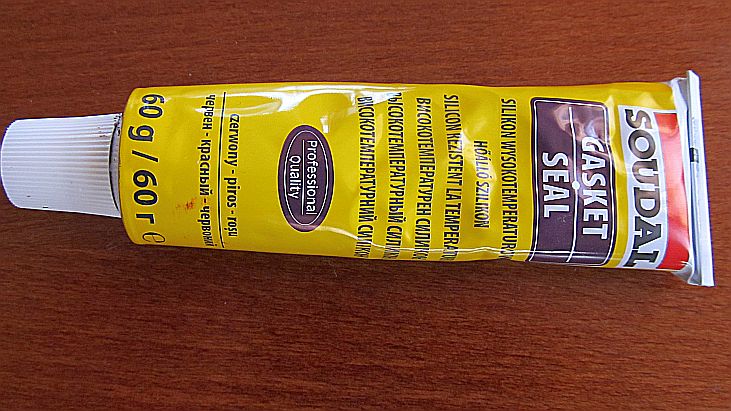

Kupiłem kiedyś do uszczelnienia pokrywy zbiornika paliwa silicon (czerwony), o którym było napisane, że jest przeznaczony do silników, odporny na smary, oleje i temperaturę.
Sprawdzałem przez kilka dni w domu, czy z tym silikonem pod wpływem paliwa nic się nie dzieje...
Pare miesięcy później, miałem w paliwie liczne drobne grudki czerwonego g.. , o czym się dowiedziałem, jak elektryczna, nowa pompka podająca paliwo definitywnie odmówiła posłuszeństwa (pierwszy filtr był głupio zainstalowany — za pompką).
Tak więc Włodku jak znajdziesz coś co rzeczywiście nie jest wypłukiwane przez olej napędowy, to napisz koniecznie — nadal jestem zainteresowany. Test rozciągnąłbym jednak na dużo dłuższy okres niż kilka dni.
Napiszę - ten wymieniony przez Ciebie czerwony tzw. "silikon płynny" właśnie skończyłem testować i test wypadł źle
Mówiąc inaczej - potwierdzam Twoje uwagi.

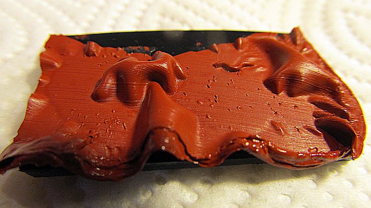

Patrz - testowałem taki uszczelniacz:
IMG_9827.JPG [ 97.17 KiB | Przeglądane 5274 razy ]
A konkretnie wyciśnięty z tubki silikon na gumę odporną na olej napędowy i rozsmarowany po takim testowym kawałku tej uszczelki.
I zobacz co było po tygodniu kąpania się tej próbki w ropie:
IMG_9826.JPG [ 80.14 KiB | Przeglądane 5274 razy ]
Także ten uszczelniacz odrzuciłem właśnie z powodu opisanego przez Ciebie.
Nie jesteś przecież w stanie nałożyć pomiędzy elementy uszczelniane tylko takiej dawki uszczelniacza, aby nie została ona choć trochę wyciśnięta poza płaszczyznę elementów uszczelnianych do wewnątrz uszczelnianego zbiornika.
Sądzę, że Twoje grudki tego czerwonego świństwa wzięły się z oderwania się nadmiaru tego uszczelniacza, który został wyciśnięty pokrywą rewizji po jej dociśnięciu do ramki - patrz powyższa fotka.
I właśnie Marcin robię te testy dokładnie pod tym kątem.
Teraz testuję dużo lepszej klasy silikon uszczelkowy - tzw. "płynną uszczelkę" i już widzę, że jest on zdecydowanie lepszy jakościowo.
Potrzymam tą próbkę w ropie jeszcze z tydzień/dwa i przedstawię wyniki.

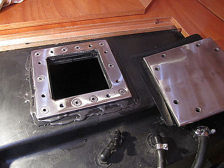

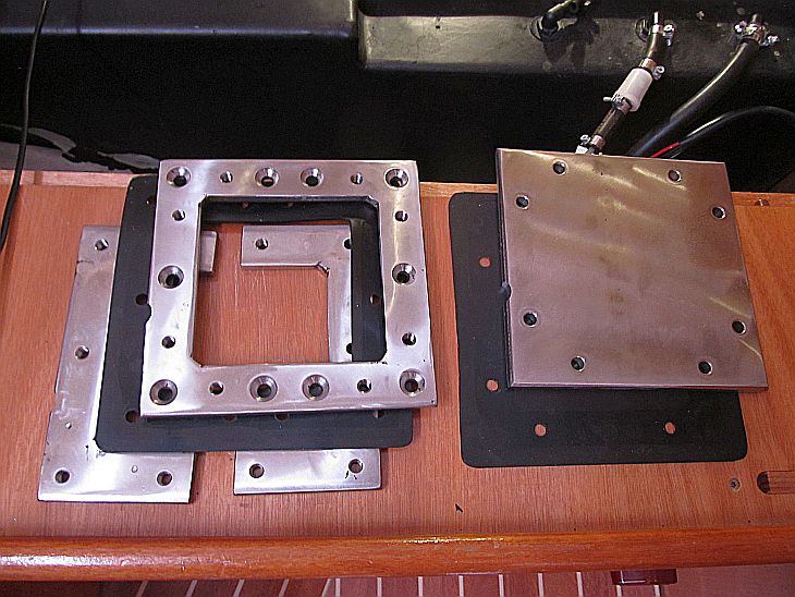

Rewizja wygląda przed założeniem tak:
Okucie rewizji zbionika paliwa rozłożone.jpg [ 108.42 KiB | Przeglądane 5274 razy ]

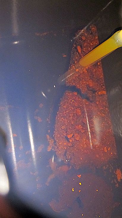

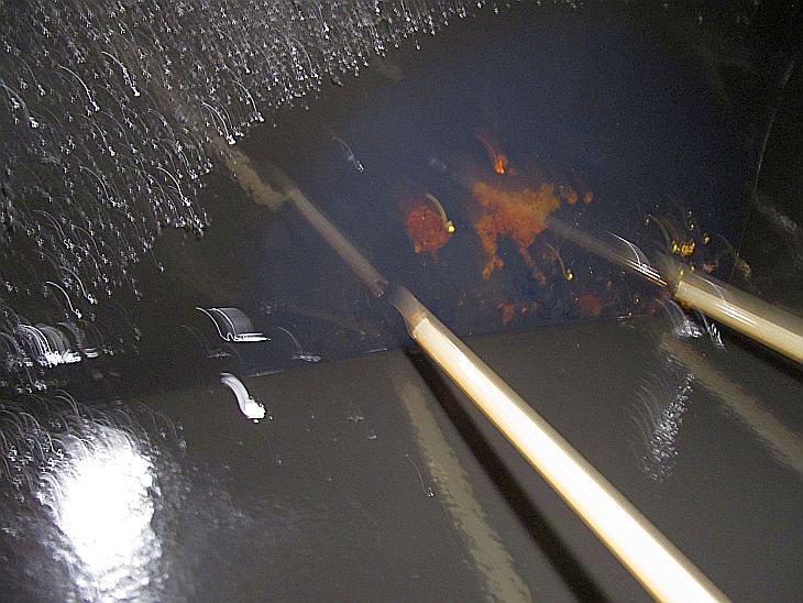

Natomiast na dnie zbiornika znalazłem takie rzeczy, które na szczęście nie są wynikiem skażenia ropy a jedynie śmieciami z tankowania:
IMG_9802.JPG [ 74.12 KiB | Przeglądane 5274 razy ]
Także Marcin - dam znać jakie będą wyniki moich testów w sprawie tych uszczelniaczy - na szczęście nie spieszy mi się nigdzie i mogę w warsztacie spokojnie przetestować kolejne uszczelniacze.
Jak powyżej na fotce.

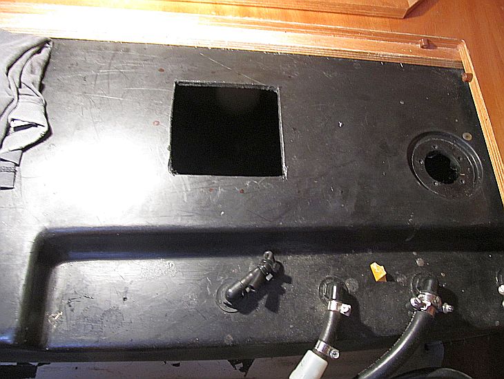

A po założeniu na zbiornik paliwa tak:
IMG_0067.JPG [ 112.92 KiB | Przeglądane 4907 razy ]
Otwór na rewizję wyciąłem taki - 12 x 12 cm:
IMG_0063.JPG [ 99.11 KiB | Przeglądane 4907 razy ]

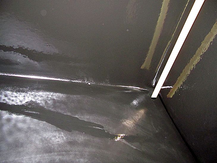

Przy okazji wyczyściłem zbiornik od wewnątrz - lśni jak nowy:
Zbiornik po czyszczeniu.JPG [ 100.15 KiB | Przeglądane 4907 razy ]
Roboty cały dzień, ale chyba się opłacało.

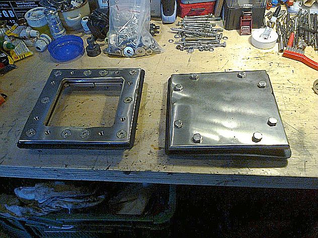

Zainteresowanym mogę jeszcze przedstawić jak taka rewizja wygląda w kawałkach przed zmontowaniem:
IMG_0066.JPG [ 104.3 KiB | Przeglądane 4894 razy ]
Żeby nie było kłopotów z montażem całość musi być bardzo dokładnie wykonana i sprawdzona "na sucho."
Wszystkie gwinty muszą się wkręcać na sucho palcami tak, żeby potem przy montażu - pod presją czasu i tężejącego uszczelniacza całość montować bez stresu i pośpiechu.
Grubość zastosowanych wszelkich blach to 10 mm. a śruby montażowe to 8 mm.
Uszczelki olejoodporne 4 mm.

A zbiornik miałeś mocno brudny?
Nie - zresztą oceń sam ...
IMG_9802.JPG [ 74.12 KiB | Przeglądane 4873 razy ]
Zbiornik przed czyszczeniem.JPG [ 101.05 KiB | Przeglądane 4873 razy ]
Zbiornik po czyszczeniu.JPG [ 100.15 KiB | Przeglądane 4873 razy ]
