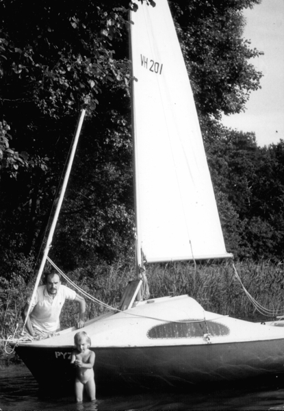

Mieliśmy, w latach 80. ubiegłego wieku, INKĘ z amatorskim rolfokiem, na miękkim stalowym sztagu.
Działało, ale z zastrzeżeniami:
Pływając w pojedynkę czasami się przydaje możliwość zwinięcia jednego z żagli bez ruszania tyłka i zwkle właśnie tak robiliśmy, że w momencie zbliżania się do brzegu, portu, czy czegoś takiego zmniejszaliśmy powierzchnię żagli o prawie połowę za pociągnięciem sznurka. Rozwijanie podobnie, znaczy ciągnąc za szot. Problemy zaczynały się, kiedy zwijanie foka odbywało się w warunkach awaryjnych, czyli jak mocniej rzeczywiście przywiewało. Amatorski roler zwijał żagielek nierównomiernie i w jego górnej części powstawała trzepiąca się falbanka - trzeba było operację kilkakrotnie powtarzać, żeby żagielek równo zwinąć na miękkim sztagu. Zostawiając zwinięty żagiel na dłuższy postój, trzeba było dokładnie sprawdzić, czy żagiel jest możliwie ciasno i równomiernie nawinięty na sztag. W przeciwnym wypadku potrafił się w górnej części, pod wpływem wiatru, rozwinąć tworząc trzepiącą się falbankę.
Rolfok na Beziku, czy na INCE?
Przydaje się! Musi jednak być skuteczny w każdych warunkach, czyli żadnych półśrodków, stylko sztywny profil sztagu pozwalający na skuteczne, równomierne nawijanie żagla. Fok na Beziku, czy na INCE nie jest duży, ale żeby nim skutecznie manewrować, trzeba albo wejść na kabinę, albo zanurkować w niej i wystawić się z przedniego luku. Pływając w pojedynkę, trzeba w tym momencie puścić ster i szot grota, a łódka - nie wiadomo, co wtedy zrobi. Mając skuteczny roler foka, zwijamy i rozwijamy żagiel, cały czas kontrolując grota i ster.
Inka_bw_03x.jpg [ 162.18 KiB | Przeglądane 11364 razy ]
