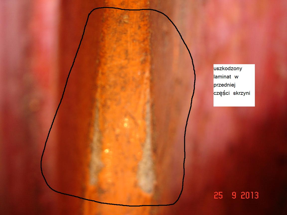

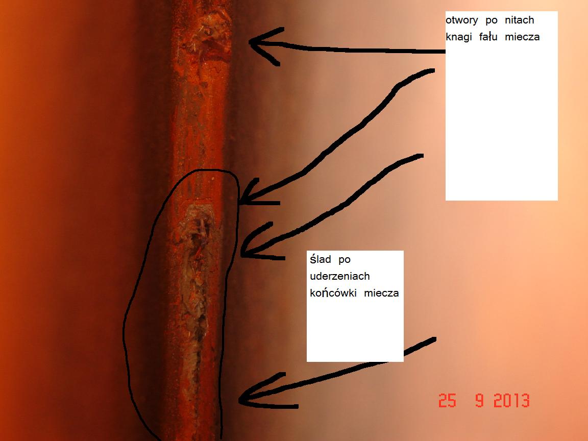

Witam ! Chciałbym odświeżyć temat naprawy kadłuba łódki z laminatu.Po obróceniu łódki dnem do góry,odkryłem dość nieciekawą sytuację we wnętrzu skrzynki mieczowej.Okazało się .ze są dwa miejsca z uszkodzonym laminatem od uderzeń miecza,w przedniej części pomiędzy osią obrotu a dnem i w tylnej części skrzynki na samej górze.Problem jest w tym ,ze skrzynka mieczowa Bezika ma podwójne ścianki ,właściwa skrzynka wlaminowana jest w kadłub ,a nadto skorupy podłogi kabiny i wanny kokpitu mają odpowiednio ukształtowane elementy nachodzące na skrzynię.Po złączeniu wszystkiego razem tworzą skrzynkę mieczową o podwójnej ściance.Stwarza to utrudnienie aby mieć dostęp do obydwu stron laminatu w miejscach uszkodzeń.Moje pytanie do Szanownych Kolegów ,czy spotkali się z takim uszkodzeniem i jak widzą skuteczną naprawę w miarę "mało inwazyjną".Niechętnie brałbym do reki flexę aby rozcinać całą "skrzynkę razy dwa",a potem wlaminowywać spowrotem :mrgreen:Pozdrawiam!
Komentarz: uszkodzenie w przedniej części skrzynki
DSC00911skrzynia3.jpg [ 78.66 KiB | Przeglądane 6629 razy ]
Komentarz: uszkodzenie tylnej części skrzynki
skrzynia1.jpg [ 76.98 KiB | Przeglądane 6629 razy ]

kiedyś na klubowych omegach w przedniej części skrzynki wklejaliśmy na 2/3 długości skrzynki płytkę z kwasówki na epoksyd lub silikon (dziś raczej zastosowałbym coś nowocześniejszego), która stanowiła pierwszą zaporę dla opadającego obrotowo (czytaj: walącego z pełnym impetem) miecza opuszczonego przez młodzież. metal uderzał w metal a siły rozchodziły się na inną powierzchnię i nie niszczyły LPS. problem kiedy miecz byłby dopasowany na wymiar.

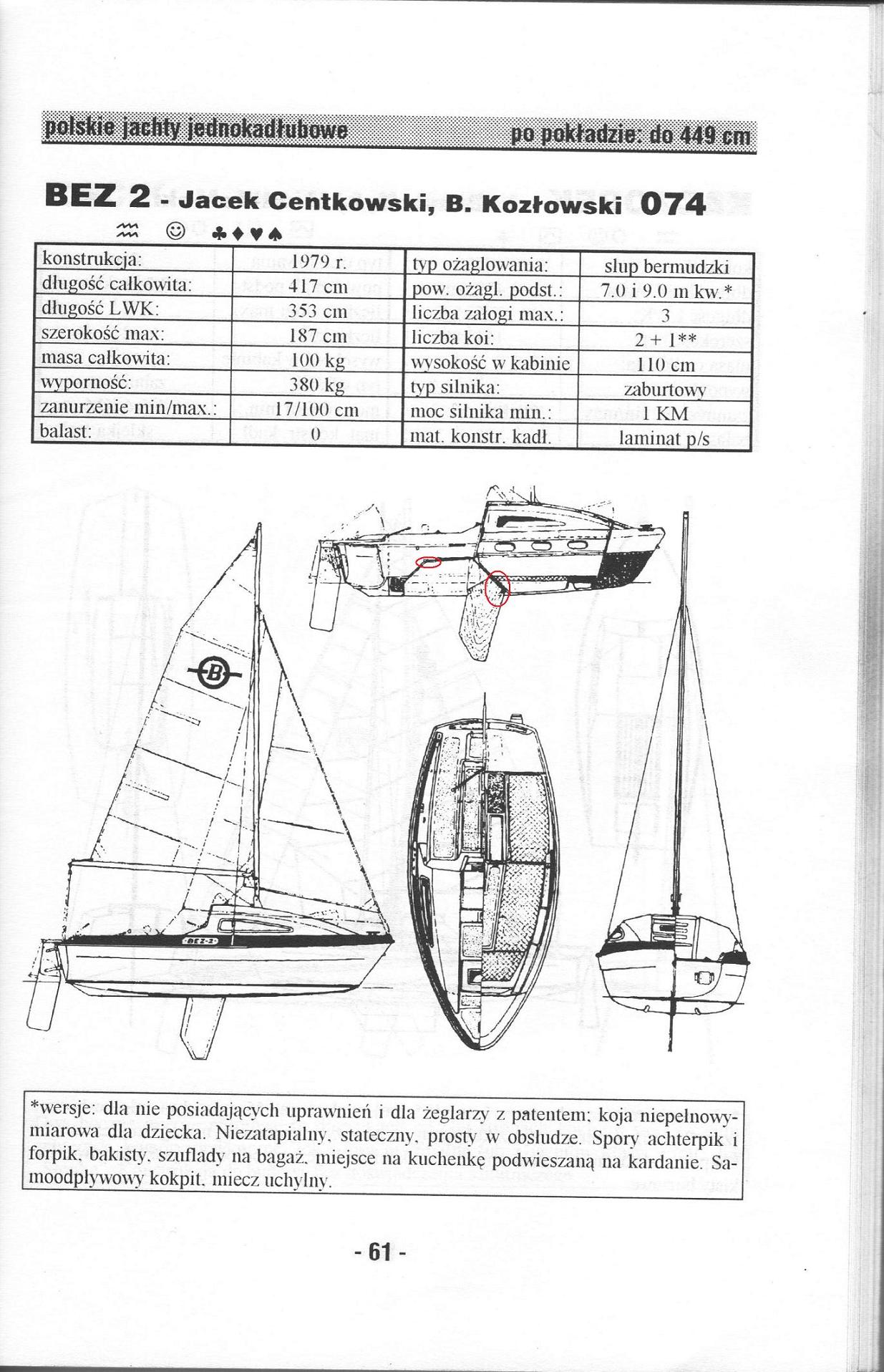

uszkodzenia skrzynki.jpg [ 302.09 KiB | Przeglądane 6427 razy ]
Znalazłem rysunek Beza ,na którym zaznaczyłem uszkodzenia skrzynki.To w górnej części nie stanowi problemu ,spróbuję wlaminować wewnątrz skrzynki odpowiedni ceownik z nierdzewki z nakrętkami M6 w rozstawie otworów knagi fału miecza. Naprawę laminatu w tym miejscu planuję zrobić z dwóch stron ,od wnętrza skrzynki oraz od strony knagi.Mam zamiar wyciąć okienko w miejscu knagi ,i przez ten otwór oczyścić ile się da i wylaminować uszkodzenia.Na "świeżo"dokręcę knagę z podkładką z teflonu(aby można było ją kiedyś odkręcić),nadmiar żywicy się wciśnie w przestrzeń pomiędzy skorupami.Gorzej z uszkodzeniem w dolnej przedniej części skrzynki.Nie mam na razie sensownego pomysłu na naprawę,poza wlaminowaniem paska nierdzewki ,o czym Sławku pisałeś.To miejsce mam nadzieję jest solidniej wykonane.Myślę tak po wyglądzie tego uszkodzenia ,ponieważ laminat nie jest przebity na wylot ,a tylko obity z żelkotu wraz z częścią włókien maty.Dzisiaj dokładnie obejrzę i pomierzę co się da.Może jeszcze coś wymyślę :)

maciej55 napisał(a):
Nie mam na razie sensownego pomysłu na naprawę, poza wlaminowaniem paska nierdzewki
Oskrobujesz ile się da, pilnikiem czy co tam wciśnie. Albo choć zmyć, odtłuścić, tampon na kijek ;)
Przesycasz epoxydem płótno szklane czy cienki rowing, albo i matę jeśli powierzchnia nierówna; dokładnie a obficie, niech ocieka. Zwijasz w rulonik, najlepiej wokół czegoś by łatwiej włożyć do skrzynki - giętki pasek laminatu, miekki drut miedziany. Wtykasz na miejsce i wciskasz solidnie w ten kąt, rozpłaszczając (patyk folią owinięty czy co pod ręką, nawet sam miecz jeśli pasowny, tylko koniecznie grubo obłożony folią na rozdzielenie :mrgreen: ), idąc od dołu w górę by na pewno powietrze uciekło i by dobrze zalać żywicą pod łatą.
Faktycznie można na to blachę ochronną od razu.
Epoxy złapie do wszystkiego choćby i brudnego; gęste jest i szybko wiąże. Gdyby więc siem coś źle zrobiło, nie weszło na miejsce - natychmiast wyciągać tę łatę i przetrzeć wnętrze na gładko - bo sobie skrzynkę załatwisz na amen :cool:

Dzięki Ryśku za podpowiedź!Oglądałem dziś dokładniej feralne miejsca.Łódka jest odwrócona,toteż dostęp do wnętrza skrzynki jest o niebo lepszy,bo z góry.Uszkodzenia w przedniej części są blisko wylotu skrzynki,więc Twoja metoda tutaj będzie łatwiejsza do realizacji.Grawitacja pomoże również,abym się sam nie polaminował :D .Uszkodzenia w pobliżu knagi fału miecza dadzą popalić, ponieważ głębokość skrzynki w tym miejscu wynosi ok.45 cm a szerokość 15 mm mierzona na dnie skrzynki.Przydałby się jakiś Chińczyk zgrabnie operujący pałeczkami.Pozdrawiam!

Są pędzle do kaloryferów - rozprostować przystrzyc i się da. :D
A do laminowanie (Jak u Rysia ) użyć epoksydu z utwardzaczem PAC

Jeżeli faktycznie nie jest to uszkodzenie na wylot, można użyć szpachlówki epoksydowej z włóknem szklanym. nie będzie tak ciekła jak żywica epoksydowa a stanowić będzie równie mocne zabezpieczenie.

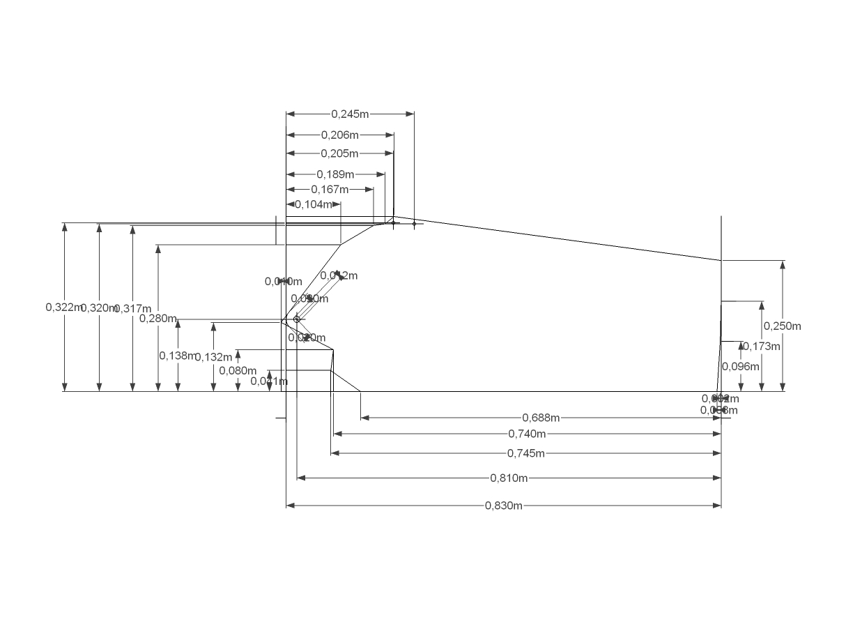

Witam! Dziękuję Kolegom za podpowiedzi-myślę że uda się to dobrze zrobić. :)

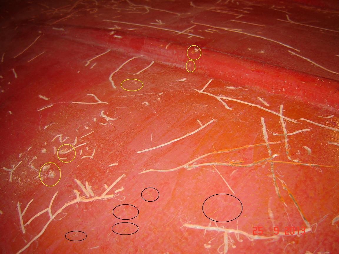

pęknięcia.jpg [ 151.78 KiB | Przeglądane 6106 razy ]
Z naprawą muszę niestety poczekać aż się ociepli a to dlatego ,ze wysiadła mi klima w moim blaszaku.Za to mam dużo czasu na co innego-teraz po łódce buszuje zaprzyjaźniony kornik i pracowicie dłubie.Ma co robić jak widać na zdjęciu powierzchnia żelkotu poniżej linii wody ma mnóstwo malutkich pęknięć lub odprysków .Przy obrabianiu frezem pęknięcia odkrywam do samego laminatu ,który jest w bardzo dobrym stanie.Nie ma oddzielających się włókiem maty itp.Pod odpryskami jest również dobrze-wszystkie "sprawdzam frezem" i po zeszlifowaniu widać zdrowy laminat.Do tej pracy używam diamentowego mini-frezu kulki o średnicy 2 mm.Wszystkie pająki ,rysy i podejrzane miejsca poszerzam do tej szerokości i pogłębiam do samego laminatu.Potem dam lekki podkład antyosmozowy i zaszpachluję ubytki a potem grubszy podkład i poliuretan, a pod KLW antyfouling (jak się ociepli).Ponieważ wymontowałem miecz ,więc go pomierzyłem i narysowałem:Materiał :płyta aluminiowa grubość 5 mm.Górna część miecza wzmocniona dodatkowymi kawałkami takiej samej blachy znitowanymi razem.W pobliżu tylnej krawędzi miecza ok.10-15 cm poniżej wzmocnienia jest otwór do mocowania fału.Na tym rysunku tylna krawędź miecza to górna :D .Pozdrawiam!
Miecz BEZ-2 rysunek.jpg [ 241.36 KiB | Przeglądane 6106 razy ]

Mała poprawka!Kąt 123 stopni odnosi się do krawędzi przedniej miecza ,a nie do odcinka dł. 80 mm.Sorry!
Powinno być 125 stopni! :mrgreen:

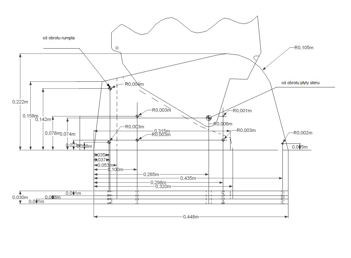

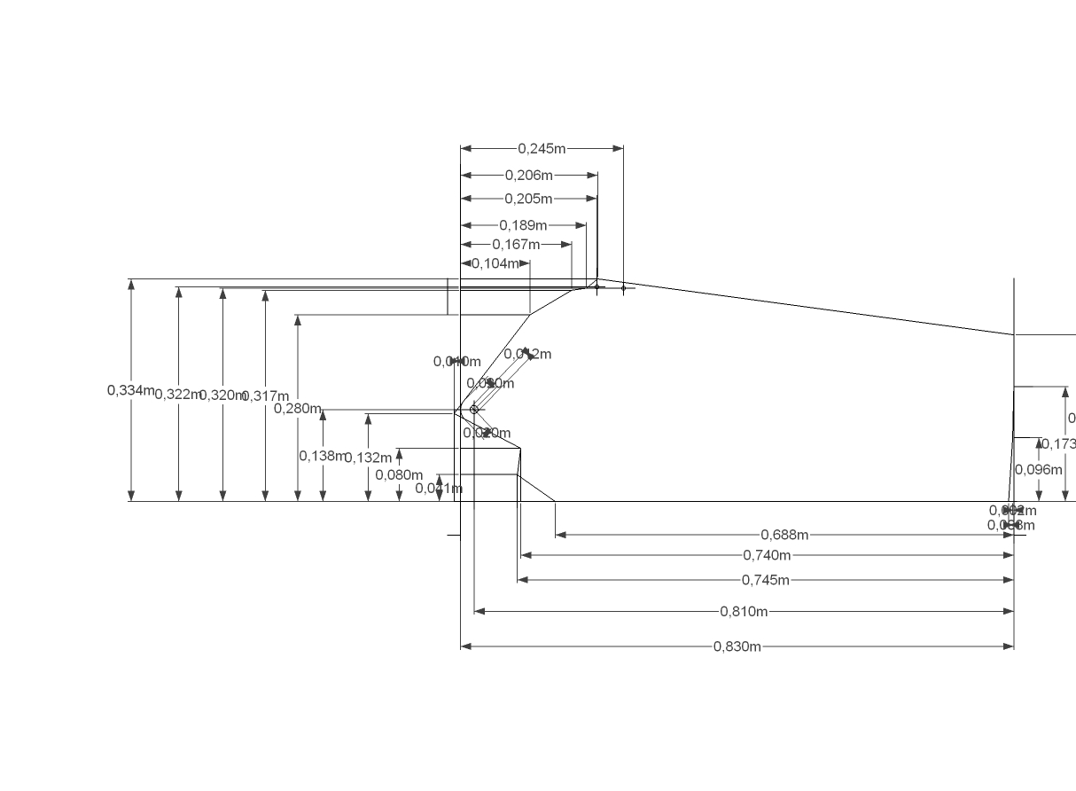

Plyta sterowa BEZ 21.jpg [ 104.64 KiB | Przeglądane 5770 razy ]
Witam! Odświeżam temat ,a mianowicie dorzucam rysunek płyty steru mojego BEZA (na prośbę jednego z Kolegów).Pomierzyłem w miarę dokładnie,wymiary wszystkich narożników odnoszą się do przedłużonych krawędzi w miejscu ich przecinania się.Wyraźnie to pokazałem na przykładzie narożnika przy osi obrotu płyty steru.W rzeczywistości wszystkie narożniki są zaokrąglone.Mam nadzieję ,że podane współrzędne umożliwią wytrasowanie kształtu steru. Materiał to dural o grubości 5 mm. Pozdrawiam!
Plyta sterowa BEZ 21.jpg [ 103.03 KiB | Przeglądane 5745 razy ]
W uzupełnieniu drugi poprawiony rysunek (zniknął mi jeden z wymiarów)Przeprosiny w załaczeniu! :mrgreen:

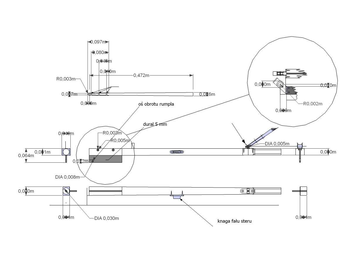

rumpel w. rob.jpg [ 155.94 KiB | Przeglądane 5654 razy ]
Witam !Dorzucam rysunek rumpla wraz z przedłużaczem :)Pozdrawiam!

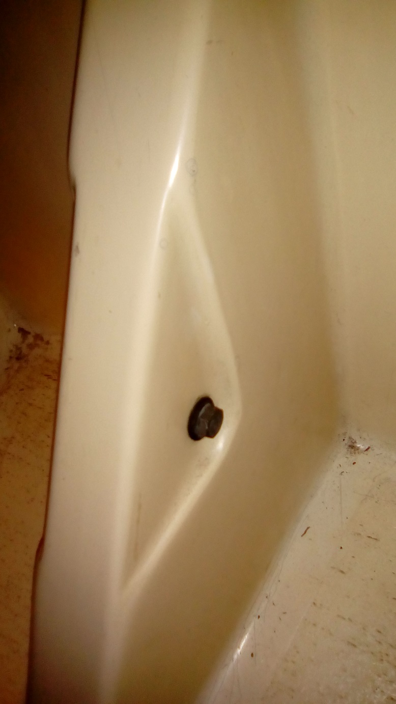

Witam . Czy ktoś z kolegów ma może jakiś rysunek albo zdjęcie mocowania miecza w skrzyni mieczowej Bezika2 ?

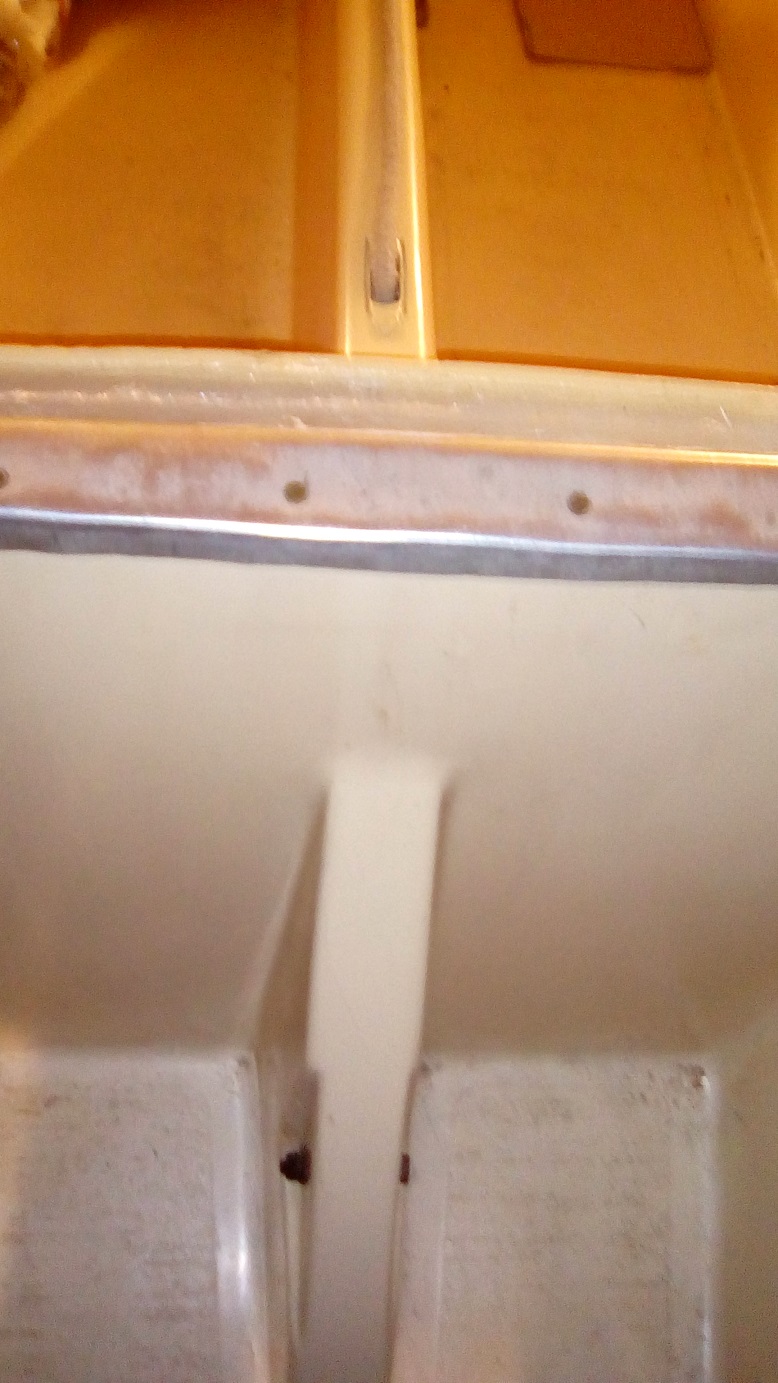

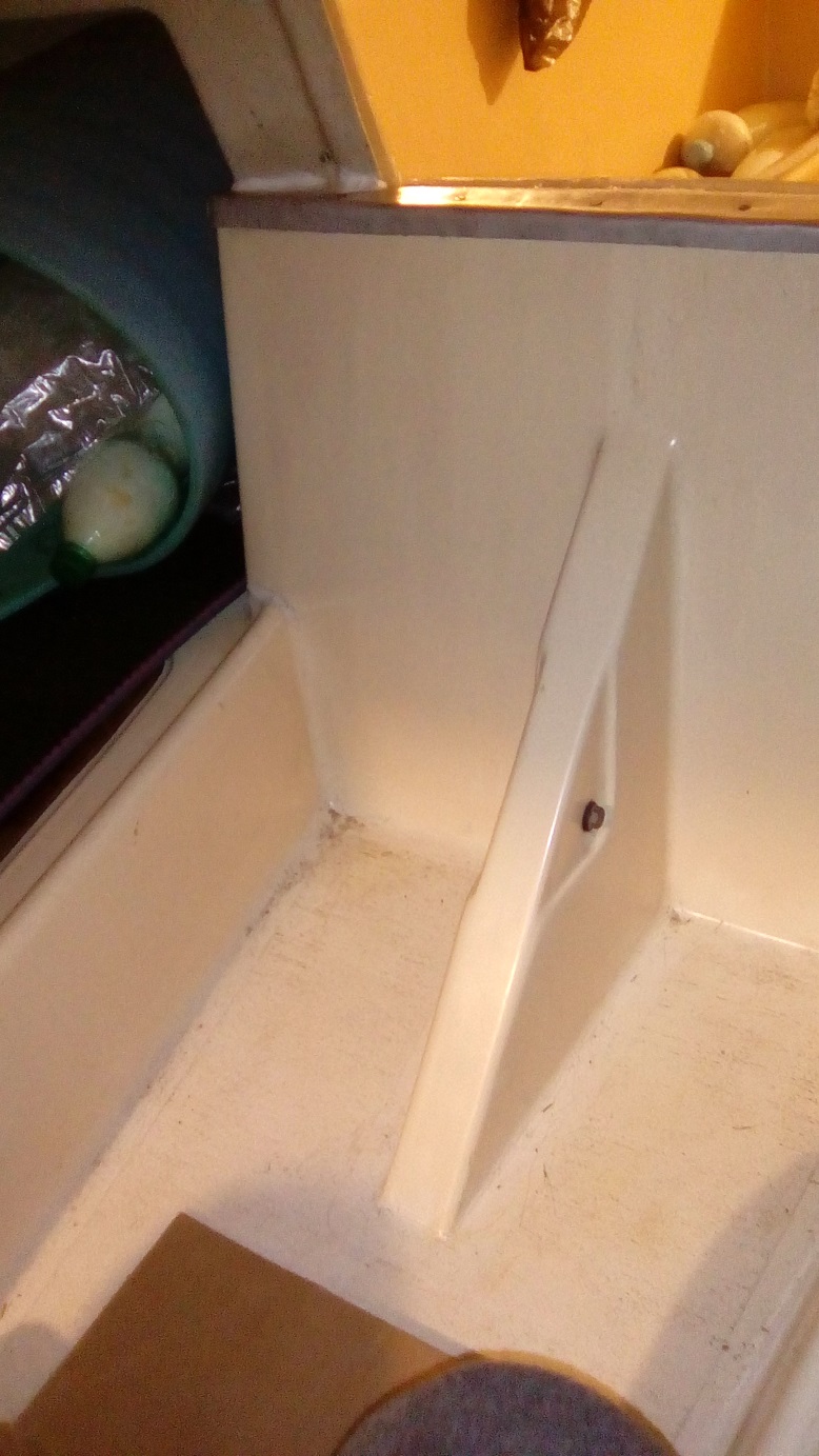

Tak to wygląda w oryginale
IMG_20181218_165222.jpg [ 337.24 KiB | Przeglądane 4312 razy ]
Komentarz: na śrubie podkładki metalowe i gumowe
IMG_20181218_165010.jpg [ 235.77 KiB | Przeglądane 4312 razy ]
Komentarz: Mocowanie miecza jest wewnątrz w kabinie,zaraz przy wyjściu z kabiny
IMG_20181218_164810.jpg [ 328.15 KiB | Przeglądane 4312 razy ]

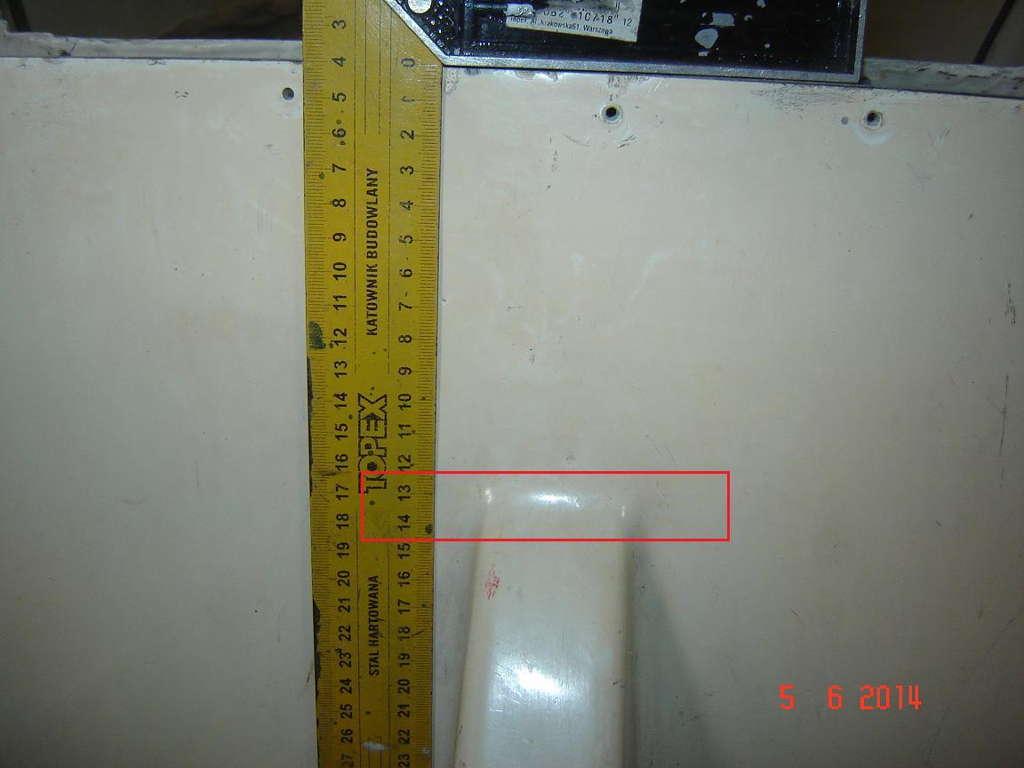

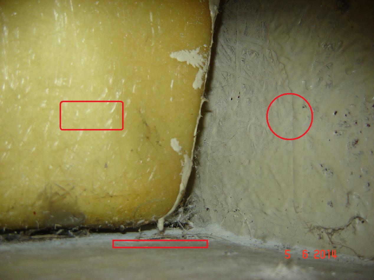

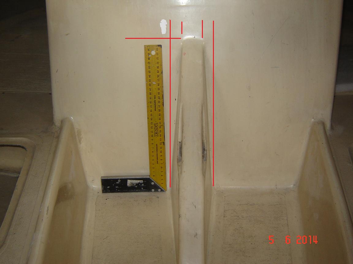

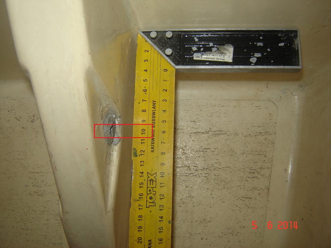

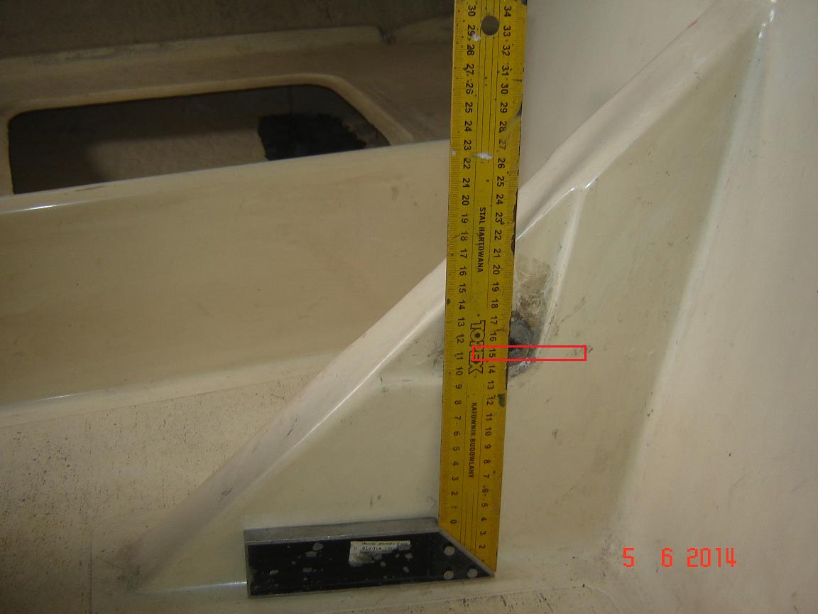

Witam! Wejrzałem właśnie na Forum .Mam kilka zdjęć mocowania miecza z orientacyjnymi wymiarami .mam nadzieję ,że uda się je wrzucić:)
DSC01074 a.jpg [ 78.76 KiB | Przeglądane 4245 razy ]
DSC01075 a.jpg [ 78.8 KiB | Przeglądane 4245 razy ]
DSC01076 a.jpg [ 123.89 KiB | Przeglądane 4245 razy ]
DSC01077 a.jpg [ 117.03 KiB | Przeglądane 4245 razy ]
maciej

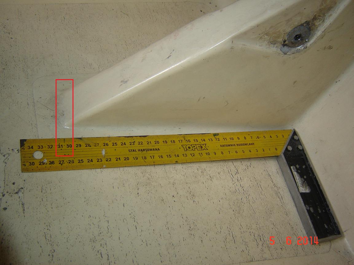

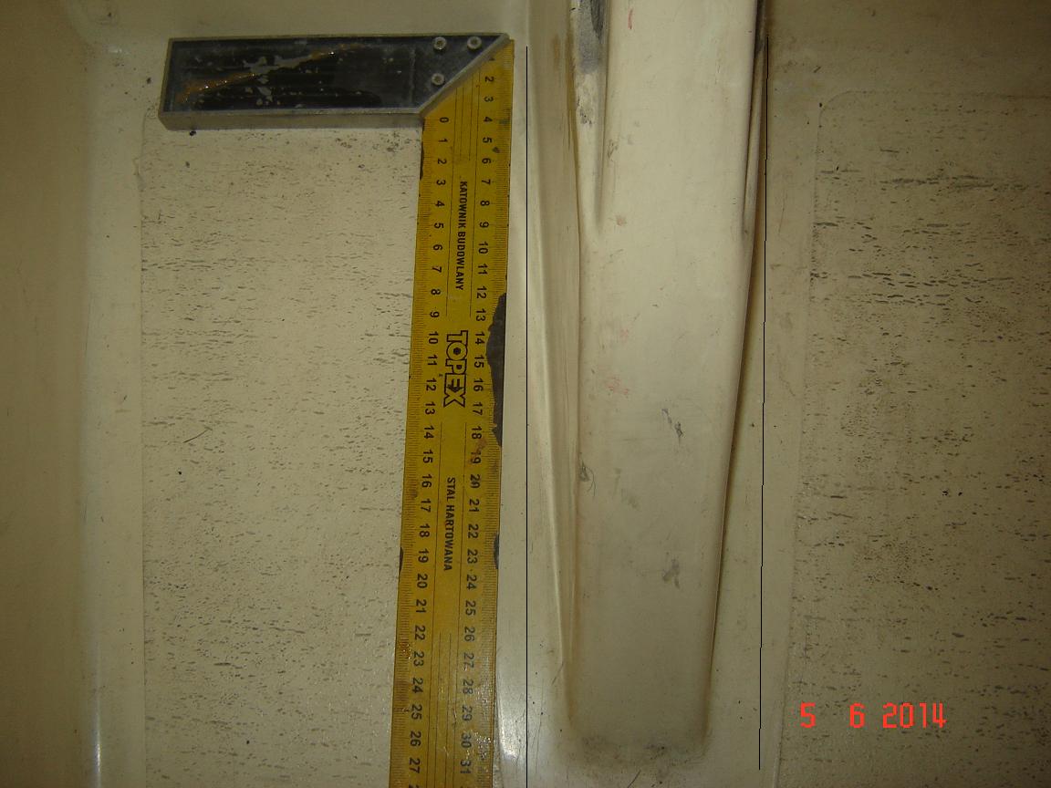

Ciąg dalszy...
DSC01078 a.jpg [ 88.6 KiB | Przeglądane 4239 razy ]
DSC01083 a.jpg [ 117.17 KiB | Przeglądane 4239 razy ]

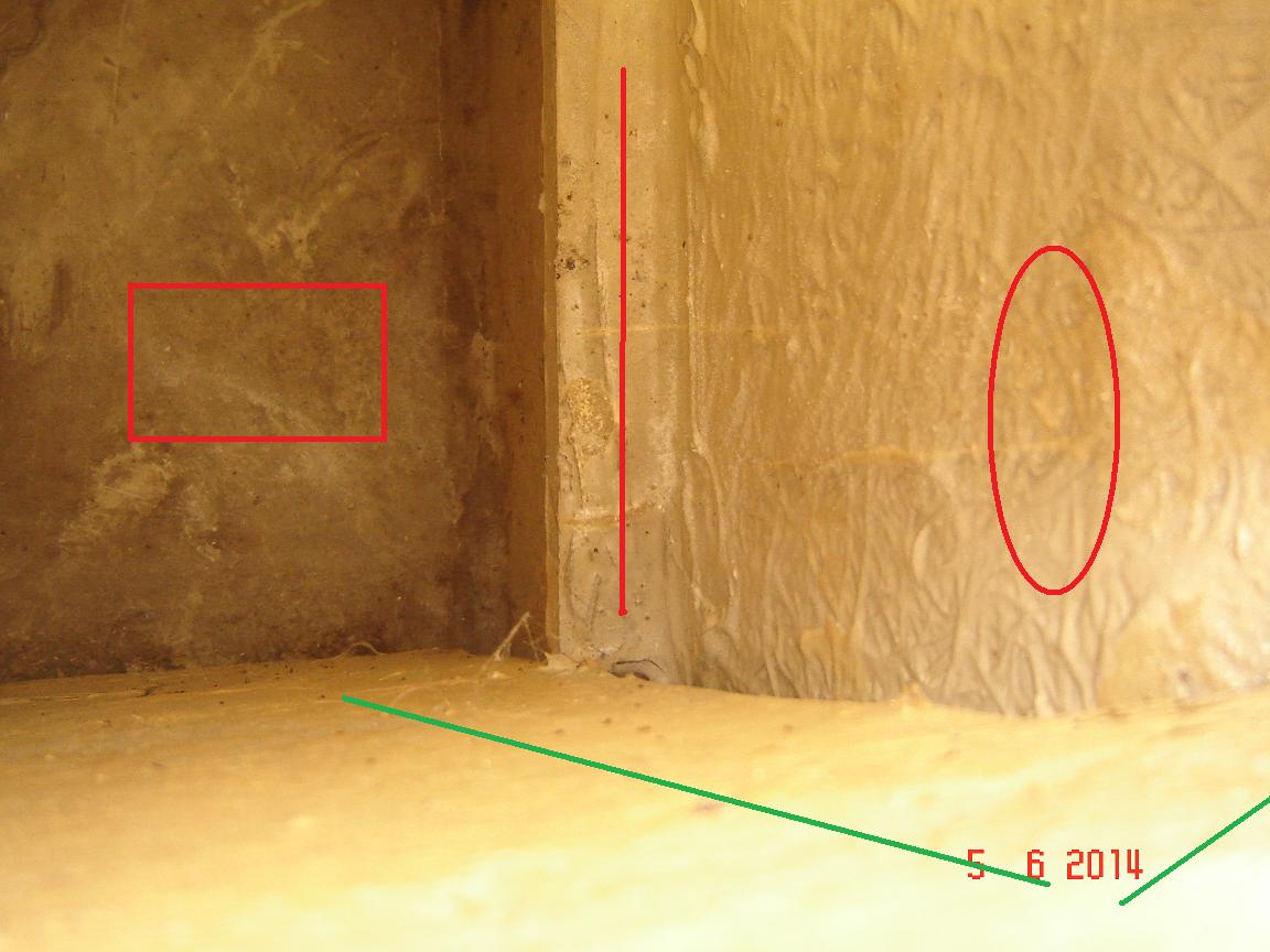

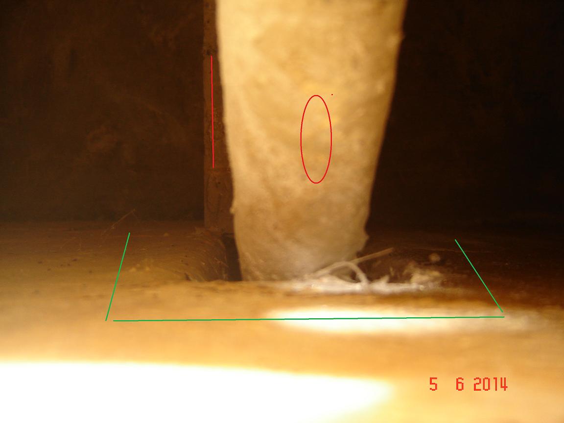

oraz zdjęcia spod podłogi kabiny przy zejściówce
DSC01084 a.jpg [ 62.58 KiB | Przeglądane 4239 razy ]
widok w dół przez szczelinę pod progiem zejściówki
DSC01085 a.jpg [ 107.85 KiB | Przeglądane 4239 razy ]
widok bocznej ściany skrzynki wraz z listwą wzmacniającą
DSC01087 a.jpg [ 110.95 KiB | Przeglądane 4239 razy ]
widok w stronę dziobu na ściankę zejściówki,w miejscu gdzie jest ta część skrzynki z mocowaniem miecza.Pozdrawiam z nadzieją ,że coś to Tobie pomoże Maciej.P.S Kiwak w tym sezonie po cierpieniach wrócił na wodę :)))) Niestety wykasowałem przypadkowo fotki z komórki i nie odzyskałem m.in.tych zdjęć z pływania i końcówki remontu
