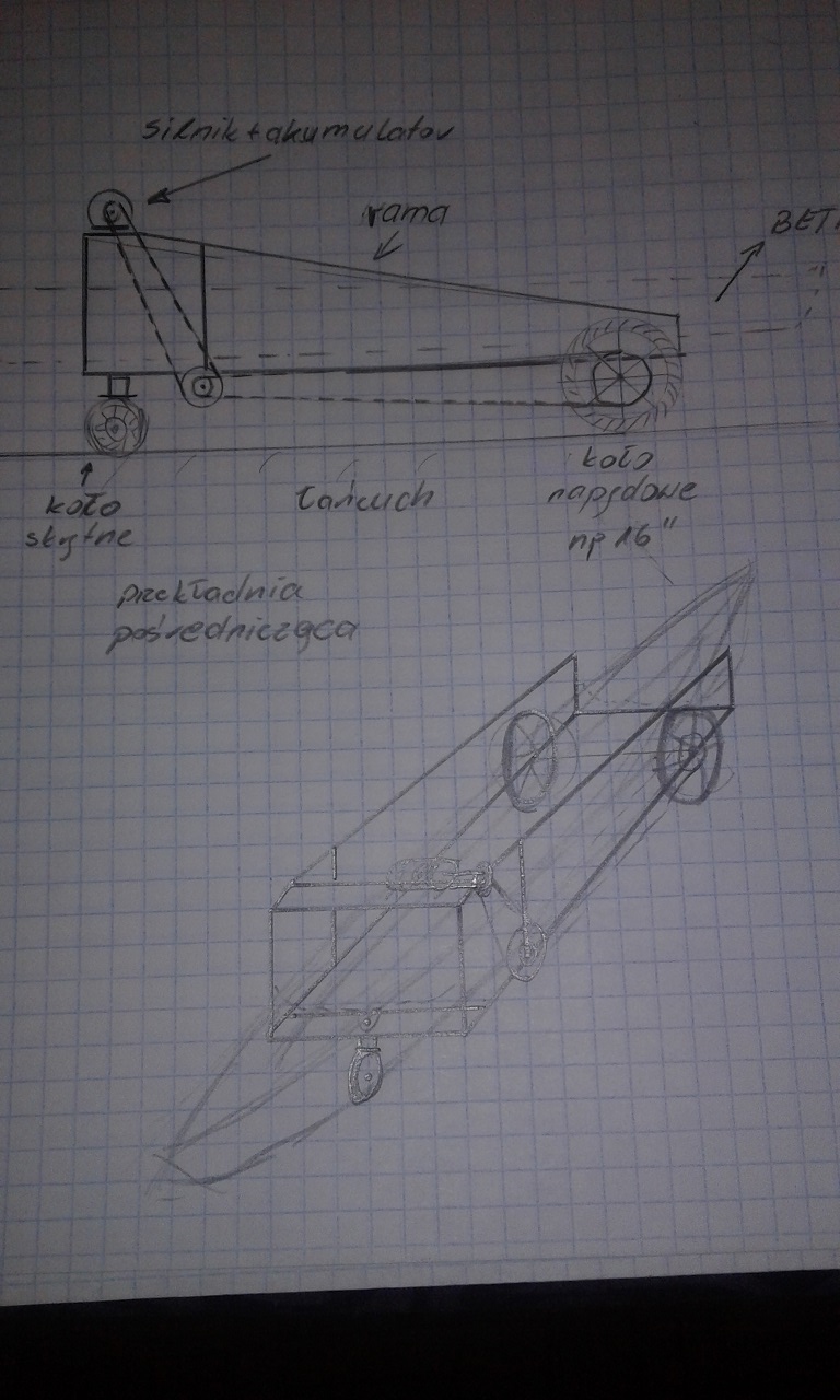

Idąc za ciosem problemu Roberta robhosailor czyli ograniczeniem w ciężarze jego Beth postanowiłem założyć nowy wątek.
Mamy do przewiezienia i zwodowania żaglowy kajak o wymiarach:
Długość: 4,72 m
Szerokość: 0,82 m
Powierzchnia żagli: 7,54 m²
ciężar: 50kg
Załoga: 1 osoba.
Zakładając, że wózek slipowy, nazwijmy go podbetka ;) , będzie transportowany na "standardowej" przyczepie o wymiarach skrzyni ładunkowej 205x120 cm. Aby dać sobie trochę luzu przyjmijmy, że gabaryty podbetki zamykają się w gabarycie:
- 190x11o cm;
Zastanawiając się nad układem wózka doszedłem do wniosku, że trójkołowiec nie jest rozwiązaniem wygodnym. Silnik, układ kierowniczy, kółko napędowe musiałoby znajdować się poza skrzynią czyli na dyszlu. Jak masz swoją przyczepę możesz dorobić jakiś uchwyt kółka ale gdyby zrobić ją czterokołową?
- Przednie koła napędzane a układ silnika z motoreduktorem i akumulatorami na ramce nad nimi.
- Koła tylne, skrętne.
Gdy wykorzystać ramę podbetki (prostopadłościan o wymiarach ~200x90 cm) jako kierownicę można zrezygnować z układu kierowniczego i zastosować tzw. kółka obrotowe.
pozostaje kwestia czy napędzać jedno koło czy też dwa. Jeśli dwa to połączone sztywno czy z jakimś sprzęgłem? tego nie wiem.
Teraz nie pozostaje nic innego niż to wszystko naszkicować ale ja to i krzywej prosto nie narysuję. :mrgreen:
Pomożecie?

Kurcze nie za bardzo rozumiem jak to sobie wyobrażasz.
Daj jakiś szkic...
Rozumiem że chcesz to wepchnąć do wody i z niej wyjąć...
Ja mam przyczepę pod łodziową i czasem muszę nią wjechać głębiej do wody, dorobiłem sobie dodatkowy dyszel - taka przedłużka - 5 m w moim przypadku i przyczepę jestem w stanie wepchnąć dalej do wody.

Szkicuję ale ale na efekty trzeba poczekać bo w trakcie rysowania wychodzą mi błędy w pierwotnych założeniach. Np znów wracam do koncepcji trójkołowca.
Dla tych co nie wiedza o co chodzi polecam https://forum.zegluj.net/viewtopic.php?f=5&t=30737&start=30#p578966

Jak daleko chcesz tym do wody wjechać??
Przy tak małej łodzi przedłużka na dyszel i jesteś jakieś 10-15 m od brzegu + to co samochodem wjedziesz. Chyba że nie możesz podjechać samochodem do wody - brak slipu.

To nie ja mam problem tylko Robert, który ze względów zdrowotnych nie może przenosić ciężarów.
Zaletą małych łódek jest to, że nie musimy korzystać ze slipów i możemy zacząć żeglować w "dziwnych" miejscach gdzie bezpośredni dostęp do wody jest dla samochodów utrudniony. Nie każdym samochodem wjedziesz na plażę gdzieś w nadbałtyckiej przystani.

Mam problem ze zmniejszeniem i opublikowaniem zdjęcia. Znajdzie się chętny do pomocy?
PostNapisane: 16 wrz 2019, o 20:54
Posty: 3355
Podziękował : 212
Otrzymał podziękowań: 390
Uprawnienia żeglarskie: nikt
No i się nauczyłem.
Przepraszam za jakość ale młotek, pilnik i lutownica to moje narzędzia. Ołówek tylko do opisywania...

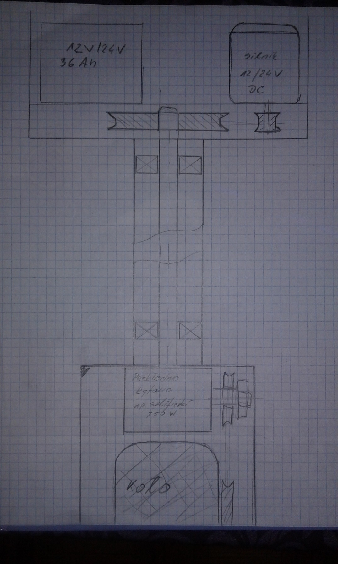

Ponieważ Robertowi apetyt rośnie w miarę jedzenia... postanowiłem pomyśleć nad elektrycznym kołem podporowym do przyczepki. Wprawdzie nie wiem jak dużą ja ma ale przecież to tylko jak na razie pomysł.
Każda przyczepa ma koło podporowe więc czemu nie może być ono kołem napędowym? Trzeba tylko przenieść napęd na koło za pomocą przekładni kątowej. Chcąc 'uniknąć" połajanek MarkaSCO sugeruję przekładnię ślimakową zdemontowaną z jakieś dużej szlifierki kątowej. Trzeba tylko zastosować jakiś sprzęg między wałem napędowym a wałkiem z wirnika szlifierki. Aby było miękko zamiast łańcucha proponuję przekładnie pasowe. Szkic poniżej.
Dla wyjaśnienia na rysunku nie umieściłem mechanizmu - tuby, w której będzie obracać się ta maszyneria.
Jacku :D
Żadnych połajanek nie będzie jeśli tylko uda Ci się z dużej szlifierki kątowej wymontować
przekładnię ślimakową :mrgreen:

Cholercia... miałem tego ślimaka też wziąć w nawias ale zapomniałem. :oops:

Może by tak zacząć od warunków brzegowych gdyż:
Co innego jeśli będzie miało to być używane na bezdrożach - to wówczas o małym kółku podporowym można zapomnieć.
Ja bym zrobił coś prostego np dwie wkrętarki wolnoobrotowe (lub inne mocne silniki np wycieraczki) dołożył do nich koła gumowe i te docisnął do kół przyczepki od góry aby były ponad wodą.
I teraz napędzamy oba jedziemy prosto, napędzamy jedno mamy skręt. Małe akumulatory i waga zestawu. Bez przekładni i skomplikowanych wałów czy łańcuchów wszystko suche.
A tu masz gotowca do napędu:
https://magma.sklep.pl/product-pol-3145-Zestaw-do-napedu-elektrycznego-36V-250W-kola-10-10x2-silnik-piasta-kolo-kolem-Zestaw-do-napedu-elektrycznego-36V-250W-kola-10-silnik-piasta-kolo-BLDC-e-bike.html
P.S. To chyba się będzie nazywać przekładnia cierna :D
Slipowałeś kiedyś łódkę i zdarzyło Ci się aby koła przyczepki nie były pod wodą? Jak duże musiały by być te koła dociskowe aby zagwarantować, że wkrętarki nie zostaną zalane np. przez falę wywołaną przez jakiś startujący skuter? Jak przerobić wkrętarkę aby zmieniać kierunek obrotów? Na jak długo starczy energii we wkrętarce? Jeszcze inną przeszkodą jest to, że nie można zamykać obszaru nad kołami bo przy stromym zejściu łódź może nam się o nie oprzeć i zaklinować na wózku.
A tu masz gotowca:
Jako kółko napędowe czy już jezdne? Bo to koło jest z silnikiem w piaście więc nie może, nie powinno być zanurzone.
Dlaczego zakładasz, że musi być to kółko z fabrycznej podpory? Mogą być to koła od taczek choć aby pokonywać nierówności nie mogą być zbyt niskie.

Nic nie zakładam.... dlatego napisałem że nie ma warunków brzegowych.. ty slipujesz w innych miejscach ja też...
Wiec przydało by się opisać warunki brzegowe np.
Będziemy tym jeździć bo bagnie, polu, drodze polnej, wjeżdżamy w dno kamieniste muliste, utwardzone, akumulator musi wytrzymać mniej więcej 10min lub 1h takiej jazdy po terenie.
Tym kołem co ci podałem możesz napędzić jako przekładnią cierną dowolne inne kółko czy z przodu czy to w środku czy przy dyszlu.... uważam że stosowanie wału łańcucha będzie problematyczne z wielu względów. Tu robisz na dźwigni koło dociskowe i z bani.
Ja podrzucam pomysł do wykorzystania i tyle...
P.S.
Ja tam slipuję dwa razy w roku (wiosną do wody jesienią z wody i nie komplikuję sobie życia tym - zawsze w kuźnicy i dopływam tam gdzie chce) ale to mój przypadek.
A gdy wody mało albo inny slip np jeź Żarnowieckie to mam dyszel.
Mnie zawsze uczono, że najlepsze są proste rozwiązania, ale te najtrudniej wymyślić...

A po primo piąte życiem wątku rządzą inne prawa więc niech chętni się w projektowanie bawią. Tobie zostaje chwała ojca założyciela. :D
Sam sobie odpowiadasz określając warunki brzegowe. Według mnie to slipowanie wszędzie, w każdych warunkach. ...za wyjątkiem klifów w sztormie. ;)
Dziś slipujesz tu, jutro tam a po jutrze... Raz jest płasko, raz stromo. Raz ślizgasz się po betonie innym razem piasek więzi stopy. Startujesz przy słoneczku, wiaterku i malutkiej falce a uciekasz z wody w burzy i fali... :roll:

Można do napędu wykorzystać silniczek do wycieraczek z samochodu,Dwie zębatki ( przełożenie) i łańcuszek od roweru.Uciąg silniczka wbrew pozorom niesamowity.Mały akumulatorek,taki motocyklowy na 12v i jedziemy.To taki pomysł.Groszowe sprawy.
Jakby co to panel jaki i ładowanie tego wynalazku.

Warunki brzegowe? No to proszę:
Przyczepka ma przewieźć łódź o wymiarach 500x80x50 cm, wadze 100 kg na dystans 500m po piaszczystej plaży. Łódź wraz z wózkiem ma być transportowana na standardowej przyczepie towarowej o wymiarach 205x120 cm.
Transport GIS-a na razie odpuśćmy.
Aby uczynić zadość wątpliwością Aikiego ma ktoś wiedzę o napędach lekkich quadów? Może da się ten ich "dyferencjał" zastosować do napędu wózka?
