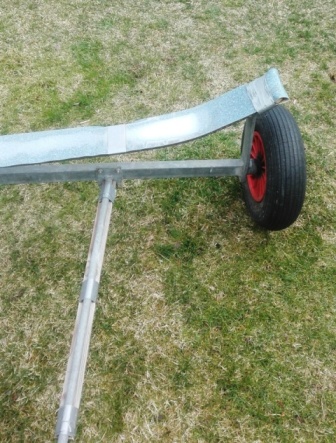

Użytkuję uniwersalny wózek slipowy, którego łoże stanowi ~10 cm szerokości pas z grubej, zbrojonej gumy (coś jak pas transmisyjny). Ponieważ stara, czarna guma brudziła spód kadłuba, więc na ten pas przymocowałem pasek z kawałka linoleum/gumolitu. Jeden problem zlikwidowałem, ale drugi nie. Niestety pył i ziarenka piasku, które samoczynnie dostają się na styk łoża z kadłubem (łódka we sezonie stoi na brzegu, nad wodą), powodują ścieranie się farby w tych miejscach, na dnie.
Czy macie doświadczenia z innymi materiałami, które zminimalizują rysowanie gładkiej powierzchni? Kiedyś myślałem o przymocowaniu paska filcu, ale miałem obawy czy materiał nie będzie gnić...

Ja do wózka dla Finna nakleiłem pas sztucznej trawy: są różne twardości, - miękka (najtańsza) wytrzymała 2 lata zanim osiadła.

Serdecznie dziękuję za podpowiedź. Materiał jest mi znany, ale całkowicie o nim zapomniałem i przez to nie brałem go pod uwagę. Rzeczywiście "sztuczna trawa" i jej pochodne, ma wiele cech aby zastoswać ją do mojego wózka slipowego.

Dobrym materiałem na wyłożenie elementów stykających się z kadłubem są pasy przeźroczystych kurtyn przemysłowych. Są mocne, a zarazem dość miękkie, nie brudzą i piasek specjalnie się ich nie trzyma.
