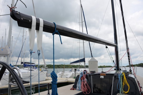

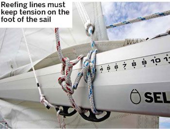

Zamów kawałek linki; materii i/ albo...

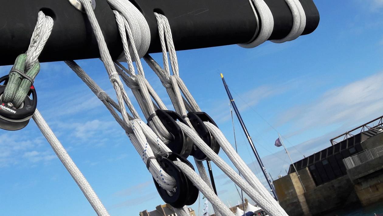

bom okucia linowe.jpg [ 103.84 KiB | Przeglądane 2518 razy ]
DSC_0680.jpg [ 64.43 KiB | Przeglądane 2518 razy ]
1cbbdb874c1ccbcd91378e4160920786.jpg [ 20.43 KiB | Przeglądane 2518 razy ]

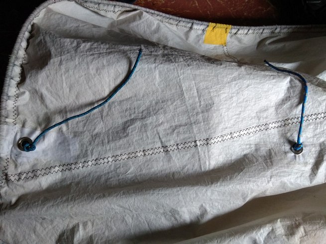

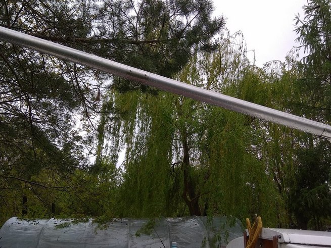

Jak napisałem, tak zrobiłem. Rura z uchem z kwasówki została przynitowana. A ponieważ remizki na pierwszy ref wbiłem w grota sprzętem niekoniecznie dedykowanym (po raz pierwszy w życiu, zresztą), szotring będzie pływał ze mną na wszelki, nieprzewidziany : ).
IMG_20190506_151100'.jpg [ 98.28 KiB | Przeglądane 2444 razy ]
IMG_20190506_151438;.jpg [ 149.86 KiB | Przeglądane 2444 razy ]
