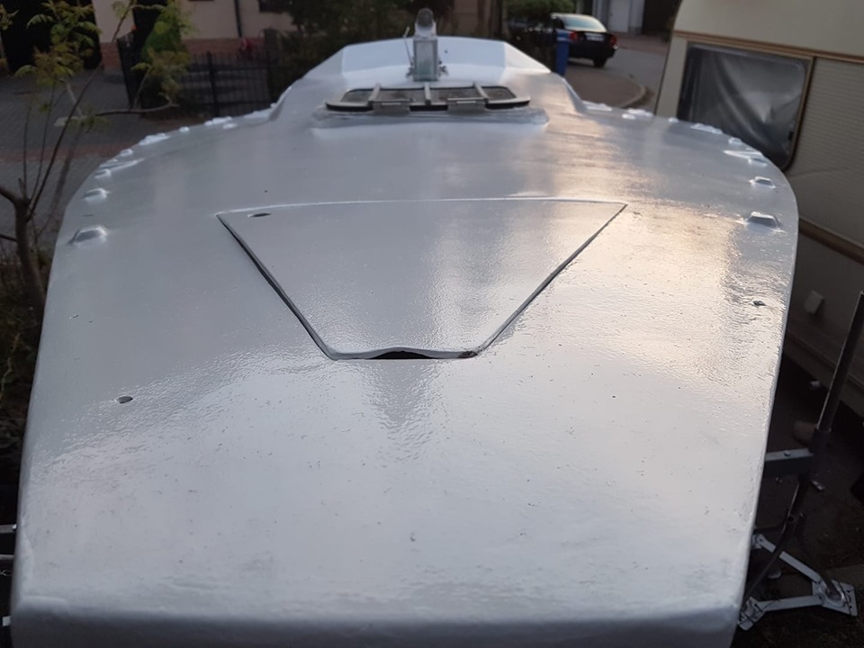

Zgodnie z poradami zrezygnowałem z topkotu i zastosowałem podkład epoksydowy" sea - line". Maluję wałkiem idzie całkiem sprawnie. Położyłem cztery warstwy podkładu, pewnie to zbyteczne ale chciałem zamaskować poprzednią kolorystykę. Jak widać na zdjęciu wybebeszyłem cały osprzęt i wszystko co trzeba zaszpachlowałem szpachlą "Sea-line" z dodatkowym włóknem. W międzyczasie wzmocniłem zasadniczo wszystko co będzie w przyszłości pracowało albo co uginało się podczas przemieszczania się po pokładzie. Wyrezałem wszystkie pajączki ( nie było tego zbyt duzo) aż do samego epoksydu i zakleiłem wspomnianą szpachlą epoksydową. Jak kupię rozpuszczalnik to jutro zacznę kłaść pouliretan "Sea-line"( planuję trzy warstwy).
Mam pytanie czy to jest normalne, że warstwa podkładowa farby łatrwo ulega ścieraniu i diabelnie szybko się brudzi. Mam nadzieję , ze pouliretan będzie twardszy i troch chociaż będzie przpominał topkot ?
Cezary
MalowaniePodkladem.jpg [ 107.07 KiB | Przeglądane 4690 razy ]
A, przeszlifowałeś pokład papierem wodnym? Bo skorupa wychodzi z formy z warstwą rozdzielacza np. wosku..., który nie klei się z żadnym lakierem czy farbą.
ps. Przydałoby się siknąć kompresorem. ;)

cjedra napisał(a):
Mam pytanie czy to jest normalne, że warstwa podkładowa farby łatrwo ulega ścieraniu i diabelnie szybko się brudzi. Mam nadzieję , ze pouliretan będzie twardszy i troch chociaż będzie przpominał topkot?
Hej,
Podkład nie jest tak twardy jak farba, ale żeby "łatwo ulegał ścieraniu" to nie powiem, nie zauważyłem też tendencji do brudzenia, powierzchnia jest szkilista ale daje się szlifować papierem ściernym.
Masz temperaturę powyżej 10 stopni? Może podkład nie spolimeryzował?
Darek
Podkład Sea-line jest raczej matowy dopiero jak nałożyłem pouliretan to uzyskałem powierzchnię szklistą. Malowałem w temperaturach powyżej 15 stC więc chyba nie powinno być problemu z polimeryzacją, dziękuję za uwagi.
Wieczorem przykryłem powierzchnię plandeką. W nocy był wiatr i na narożach ruch plandeki zeszlifował nałożone warstwy, musiałem powtarzać malowanie.
Tak całą powierzchnię pokładu.

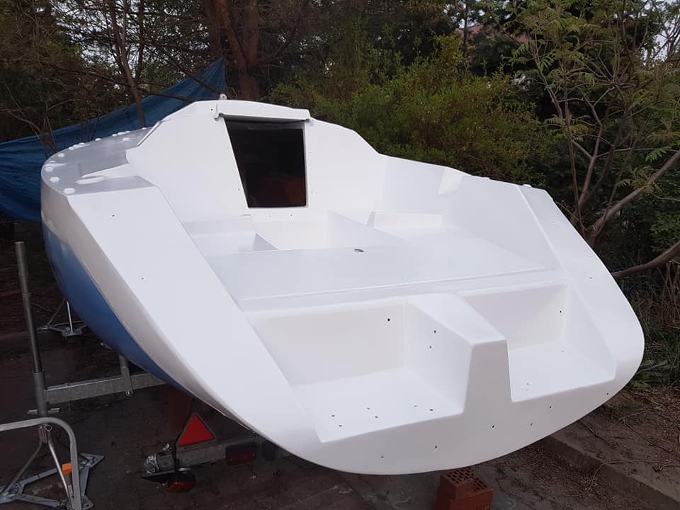

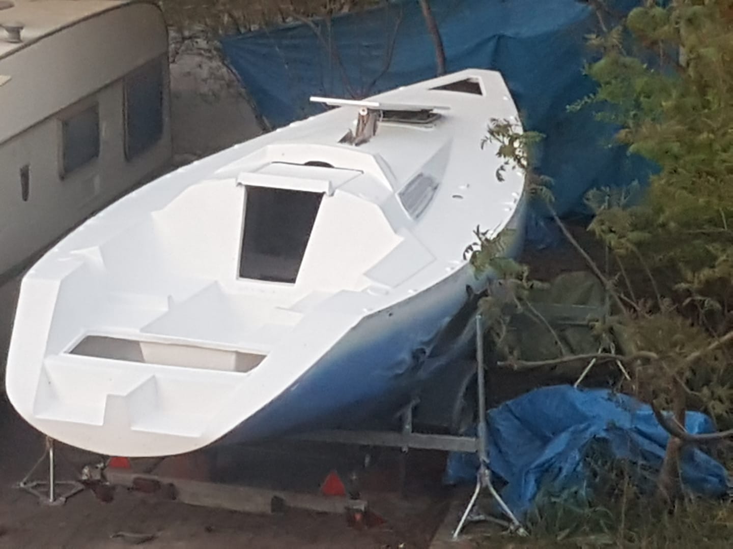

Cześć
Pokład zyskał pierwszą warstwę poliuretanu " Sea Line". Wygląda w tej chwili jak lodowisko.
Trzeba będzie przykleić coś przeciwślizgowego.

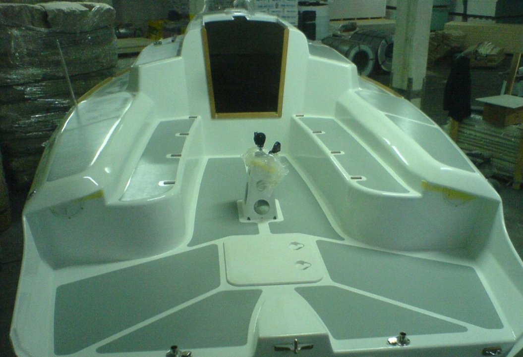

Szukałem takich mat na Aliexpress. Można w całkiem przyzwoitej cenie zamówić to co w sklepach jachtowych sprzedają dziesięć razy drożej ale muszę poczekać na przesyłkę ponad 2 miesiące. Robiłem próby poślizgowe z matą do Yoga, producent deklaruje, że jest anty poślizgowa co w praktyce potwierdziłem. Nie mozna się pośliznąć nawet po wylaniu kubła wody. Kosztuje jakieś śmieszne pieniądze, można wymieniać choćby co miesiąc jeśli się uszkodzi.
Czy może ktoś ma doświadczenia z tego typu wyklejkami jakie rozwiązania polecacie i dlaczego?

cjedra napisał(a):
Cześć
W tamtym sezonie zrobiłem sobie wycieczkę po marinie i patrzyłem na różne rozwiązania antypoślizgowe. Maty mają tendencję do odklejania się, głównie na krawędziach, co wygląda słabo. Owszem, można co miesiąc naklejać nową, ale trzeba najpierw zerwać starą, która w niektórych miejscach może trzymać lepiej niż się wydaje.
Mnie maty nie przekonały, będę robił antypoślizgi z proszku Sea-Line.

1. Jak wykonujesz antypoślizg za pomocą proszku?. Masz jakieś wycięte formatki , które obmalowujesz farbą z proszkiem czy poprostu kładzież na całą powierzchnie pokładu ?
3. Ile zakładasz warstw farby z proszkiem?
4. Czy nałożona warstwa proszku wytrzymuję kilka sezonów, czy też trzeba to powtarzać co sezon?
Cezary
Taśmą lakierniczą wydziela się fragmenty pokładu które później malujemy farbą przeciwpoślizgową. Taka powierzchnia wytrzymuje kilka sezonów.

Czasami wystarczy piasek przesiany przez drobne sitko, posypany na warstwę mokrego lakieru i przykryty drugą warstwą po wyschnięciu. Potem możesz zastanowić się czy machnąć to na czerwono, ale pola antypoślizgowe muszą być precyzyjnie ułożone, z zaokrąglonymi narożnikami, żeby nie było obciachu, bo kontrast jest ogromny.

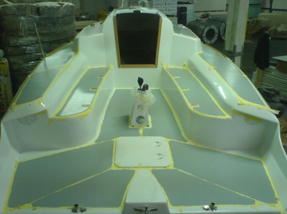

Deckantyslip i gotowe. Trasowanie z oklejaniem 5 godzin, malowanie 1 godz. schło 1 godz., 9 sezonów i jest ok.
Po.JPG [ 120.44 KiB | Przeglądane 4438 razy ]
Przed.JPG [ 138.71 KiB | Przeglądane 4438 razy ]
Za ten post autor cors otrzymał podziękowania - 3: cjedra, M@rek, Vlad

cors napisał(a):
9 sezonów i jest ok
Pięknie i solidnie zrobiona, dziękuję za poradę i pozdrawiam.

Czy taką farbę można położyć na oryginalne antyposlizgi z formy?
Teoretycznie tak. Problem będzie ze zmatowieniem lub przeciwślizgu w żelkocie. Jak masz "głębokie" romby lib inny wzór to jedynie szczotka druciana. Potem podkład epoksydowy i na to antypoślizg.
Zrobić możesz wszystko ;) ale nie doczyścisz "piramidek" przy podstawach i farba będzie systematycznie odpadać w zagłębieniach, na szczytach piramidek będzie za to ścierana przez użycie {farba to nie żelkot} i w końcu zostaniesz z fatalnie wyglądającą, łapiącą każdy brud powierznią.
Jedyna rozsądna rada to zedrzeć oryginalne antypoślizgi i zrobić nowe - ale jeśli nie musisz, to raczej tego nie rób, więcej czasu poświęciłem na zdzieranie antypoślizgów niż na całą resztę kadłuba i pokładu :(

Piąta warstwa pouliretanu zawitała na pokładzie. Teraz należy odczekać 10 dni i mozna rozpocząć kolejne dziłąnia.
Cezary
