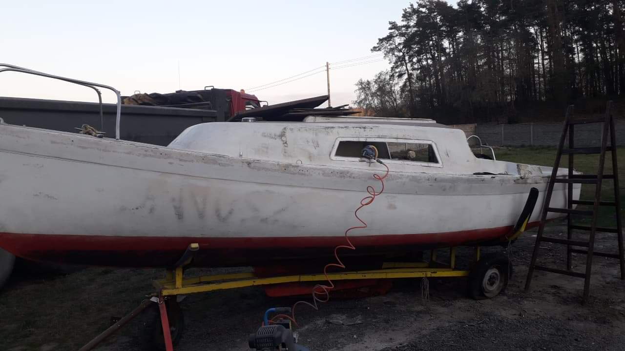

Taki to okaz
Komentarz: Taki to okaz
received_635661420207744.jpeg [ 70.52 KiB | Przeglądane 4011 razy ]

Byczy.
Aż wciąga, by go remontować. :D
