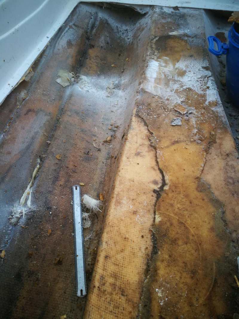

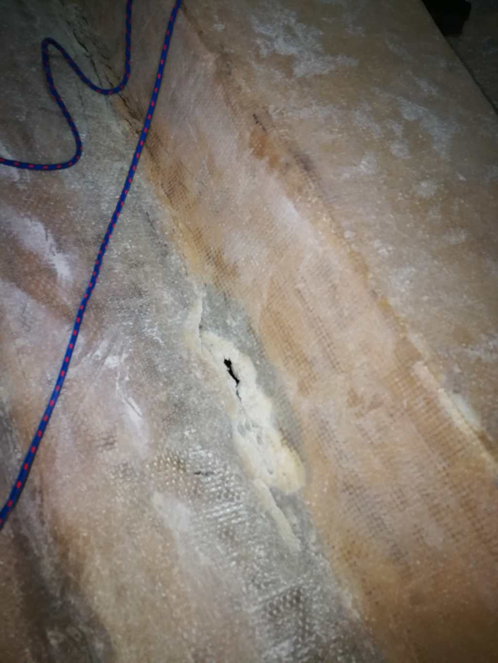

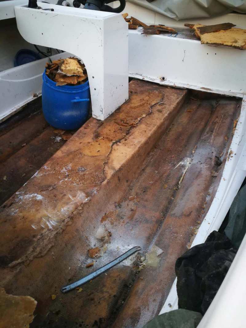

Witam po wycięciu podłogi zastałem taki stan.
Przecinając podłoga w 3 miejscach zostało przecięte dno - Brdzie trzeba od wewnątrz i z zwewnatrz załatać. Ale czym wzmocnić dno.
Chce zastosować żywice epoksydowa + mata szklana. Tylko pytanie jaka Epidian 5 i Epidian 51 . .? Czort wie co zastosować. Wiem wiem żywica droga jest ale jak coś robić to porządnie.
Zdjecia w ponizej.
555.jpg [ 127.42 KiB | Przeglądane 8392 razy ]
9.jpg [ 127.42 KiB | Przeglądane 8392 razy ]
8.jpg [ 109.44 KiB | Przeglądane 8392 razy ]

Takich tematów, na tym forum, omawialiśmy już mnóstwo. Warto poszukać.
Najważniejsze, to wysuszyć i oczyścić oraz odtłuścić.
Następnie otworzyć powstałe szczeliny.
Małe wypełniać szpachlowką epoksydową. Duże opracować z użyciem np. tkaniny szklanej. Potem, gdy trzeba, całość pokryć warstwą (dwiema?) tkaniny szklanej na epoksydzie. Podkreślam: nie maty, tylko tkaniny do epoksydu!
Czy e5, czy e51? Ja bym użył e6011 - zagęszczony krzemionką do szpachlowania, a bez zagęszczenia do laminowania. Utwardzacz np. TFF, bo jest szybki i dziala w niższych temperaturach. E5 jest zbyt gęsty do laminowania, ale bardzo dobry do klejenia i szpachlowania po zagęszczeniu krzemionką.

Te szczeliny wartoby rozciąć, choćby brzeszczotem, zalaminować od spodu, by można szczeliny zalać żywicą od góry. A jaką żywicą? Dobrym zestawem jest E 5 + PAC, do kupienia w komplecie. Daje się rozprowadzać szpachelką, przesyca tkaninę.

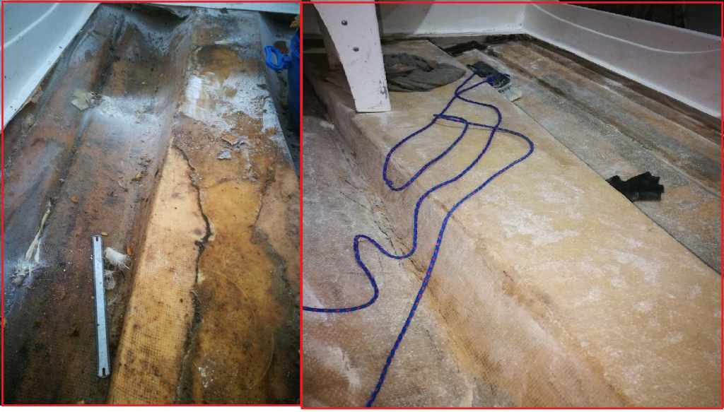

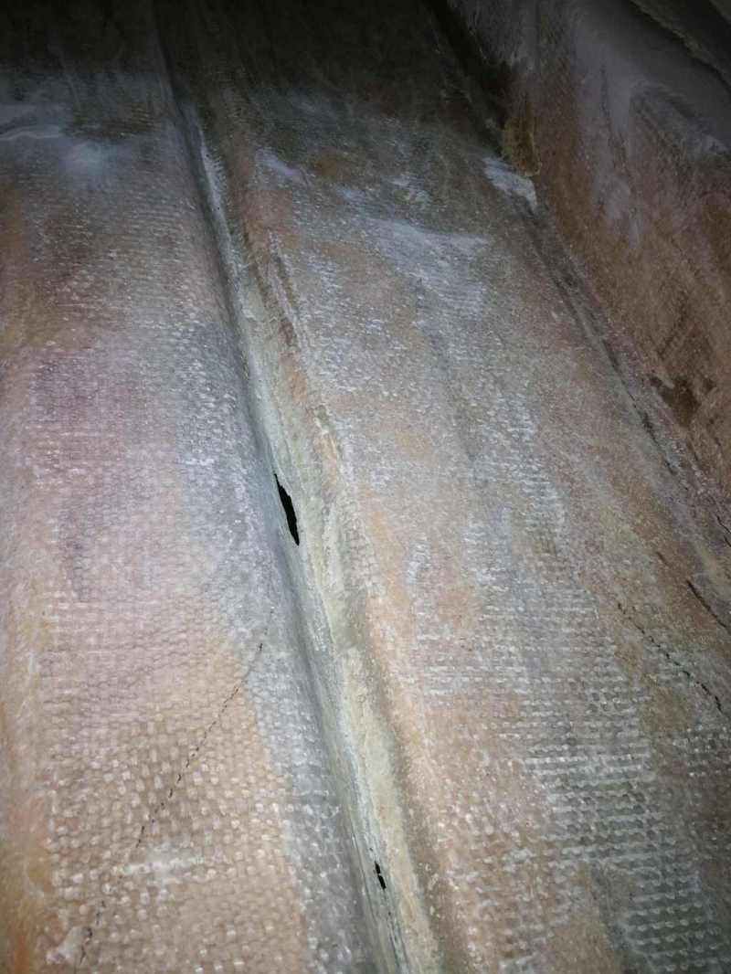

Prezentacja przed i po szliwowaniu oraz prezentacja dziur .
dziury male.jpg [ 110.12 KiB | Przeglądane 7892 razy ]
dziura duza.jpg [ 104.83 KiB | Przeglądane 7892 razy ]

No i gitara! Wygląda, że to są dziury spowodowane przetarciami. Moim zdaniem: Da się zrobić - tak jak zamierzasz.

No kurcze nie znam sie az tak dobrze ale jak mam skomentowac stan lodki wewnatrz .
Brak plesni
Brak osmozy
Laminat twardy.
WOda ktora wpadala z czasem jak gdyby pozbyla sie zywicy , poniewaz mata byla na wierzchu tak jak by bez zywicy .
No i grubosc w tych miejscach gdzie sa male dziury .. byla mizerna . .
Jak chce to zrobic . Podklejam od zewnatrz tasma papierowa od sroda zywica i tkanina i to kilka warstw chce nalozyc 300g. Pozuzupelnienu Dziur oraz miejsc ktora wydaja mi sie cienkie po caloslci tkanina 600g + malowanie lakierem podkladowym epoksydowym ( pistolet)

Na pewno dasz radę - na płaskich powierzchniach spoko, a układana w na tym dnie też spoko, byle nie naciągać zbytnio, ku burtom, żeby nie wstawała z rowków i bąble się nie robiły. Doktoratu do tego nie trzeba.
Ja bym położył więcej (wąskie taśmy wzdłuż*) w rowki (redany) tam gdzie dziury i cienko, a potem ze dwie-trzy po całości. Ale nie wiem, czy akurat tak jest optymalnie.
Są przeliczniki zużycia ilości żywicy, na gramaturę maty, czy tkaniny - poszukaj w necie.
Używasz utwardzacza IDA? Nieźle, bo nie musisz odtłuszczać pomiędzy warstwami - IDA nie powoduje bluszu aminowego (przylepu/polepu) czy jak go zwą, tyle, że stosunkowo długo wiąże - 20% dłużej od Z1, ponad dwukrotnie dłużej od TFF.
*) czasami można kupić taśmy z tkaniny rowingowej szerokości np 5, 10 cm chyba bywają w Jasskor'ze: http://www.jasskor.com.pl/
Uwaga! Znowu mówisz o matach. Maty są zlepione specjalnym lepiszczem rozpuszczalnym w styrenie! E6011 nie zawiera styrenu i nie rozpuści lepiszcza maty!!!
Dlatego piszę o tkaninach do epoksydu - te są tkane, a nie zlepiane lepiszczem. Jest epidian rozpuszczający lepiszcze maty, to Epidian53, zawiera styren i nadaje się do laminowania matami takimi, jak do żywic poliestrowych. To dlatego tak z uporem maniaka pisałem, że mata, to nie tkanina itd.
PostNapisane: 22 maja 2019, o 13:49
Dołączył(a): 17 maja 2019, o 08:13
Posty: 60
Ok tkanina kumam.. ale mata proszkowa sie nie nadaje . . ?
BO chcialem uzyc jej do zrobienia ( przerobienia podlogi) epoksyd plus mata szklana proszkowa.
JEsli tak to odmawiam mate .... i domawiam tkanine . Ale poczekam az przyjdzie pierwsze zamowienie . Aby ocenic co domowic.
Kupilem 7.5 kg e6011 + IDA wiec ponoc 7.5m2 powinna pokryc w przypadku zastosowania tkaniny . (uśredniając to wszystko). JEsli utwardzi mi sie to wszystko wstepnie po 40-60 min to moge nakladac 2,3,4,5, warstwe .. ? ?
PostNapisane: 22 maja 2019, o 13:57
Posty: 17688
Podziękował : 4533
Otrzymał podziękowań: 4288
O ile to jest np. taka jak ta, to nadaje się do epoksydu, znaczy, że nie zawiera lepiszcza rozpuszczalnego w styrenie: http://www.modelarnia24.pl/strona-glown ... 2-1m2.html
PostNapisane: 22 maja 2019, o 13:58
Posty: 1445
Podziękował : 546
Otrzymał podziękowań: 655
..dodaj z apreturą silanową zupełnie inną niż w tkaninach do poliestru.
Za ten post autor cors otrzymał podziękowanie od: robhosailor
PostNapisane: 22 maja 2019, o 14:39
Posty: 9274
Podziękował : 1824
Otrzymał podziękowań: 2216
Warstwy laminuje się na mokro, bez czekania aż się utwardzi. Wtedy wiązanie jest na 100%. A jeśli zdarzy się, że zwiąże przed zakończeniem pierwszej warstwy, to w zasadzie nalezałoby tą suchą warstwę przetrzeć papierem ściernym. Natomiast jeżeli czas od utwardzenia jest krótki np. godzina, to można kleić drugą warstwę bezpośrednio.
Dlaczego tak jest?
Ano dlatego, że właściwie każda zywica coś tam wypuszcza na powierzchnię, w poliestrach jest to parafina, a w epoksydach np. nadmiar utwardzacza. I te niepotrzebności trzeba usunąć przed klejeniem.
Z kolei klejenie na mokro powoduje wyzwolenie się energii cieplnej w samej warstwie. W jednej raczej nie, ale kilka zaczyna sie rozgrzewać egzotermicznie i wtedy dobrze jest mieć jakiś sposób na schłodzenie laminatu.
Sama przygoda.
