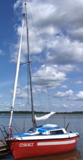

3 lata temu odkupiłem turystycznego Morsa, którego w miarę środków i możliwości staram się remontować. W ostatnim czasie dowiedziałem się (od konstruktora) że mój jacht (budowany w Jastrzębiu Zdrój) ma o ok 40 cm przesuniętądo przodu skrzynkę mieczową (rzekomo aby było więcej miejsca w kabinie), w związku z czym przy nieco mocniejszych wiatrach i podmuchach serwuje sternikowi brutalne wywózki (ostrzy do kąta martwego i ani luzowanie żagli ani odpadanie sterem nie są w stanie tego powstrzymać). Konstruktor podał mi kilka metod na zmniejszenie tego problemu, ale kojarzy mi się to z leczeniem syfa pudrem, i chciałbym ze szkutnikiem podjąć temat przywrócenia jachtowi parametrów zgodnych z projektem. Tyle że nie mam projektu, i zwracam się o pomoc i ewentualne udostępnienie. Jest to pierwsza wersja morsa, jeszcze bez wylaminowanych ławek w kokpicie i bez wypłaszczenia pod stopę masztu.

Zadzwoń do Wojtka Krygowskiego obecnie Komandor klubu żeglarskiego Vega z Jastrzębia, może znajdzie plany w archiwum klubowym. Tel. 500 052 058
