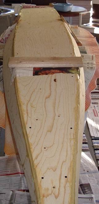

Dziękuję bardzo za podpowiedzi. Trochę to napisane w języku mało zrozumiałym dla laika, ale chętnie chłonę wiedzę :) A czym, według Was, została uszczelniona łódka na załączonym zdjęciu? Linka do tej konstrukcji znalazłem chyba na tym forum http://www.gsahv.pp.fi/oss3/oss3.htm
Adam
dug07.jpg [ 34.3 KiB | Przeglądane 11899 razy ]
 Tytuł:
PostNapisane: 3 mar 2007, o 17:45
Posty: 980
Podziękował : 196
burty zostały tylko przyklejone do dna żywicą epoksydową z jakimś włókiennym wypełniaczem,to czółenko zostało zbudowane z półcalowej sklejki (12 mm),budowniczy pisze że dało to wystarczającą powieszchnie klejenia i nie używał tkaniny szklanej do wzmocnienia połączeń,poza łączeniem elementów dna.Jako wykończenie użył tylko pokostu.
