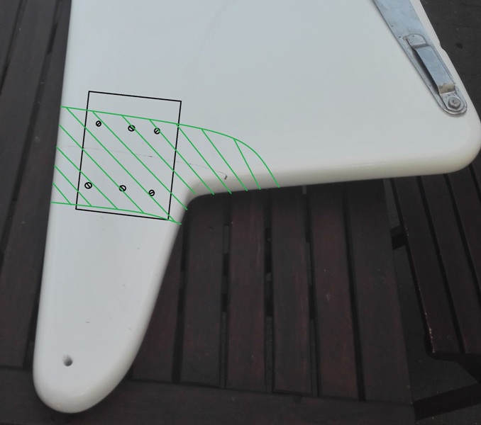

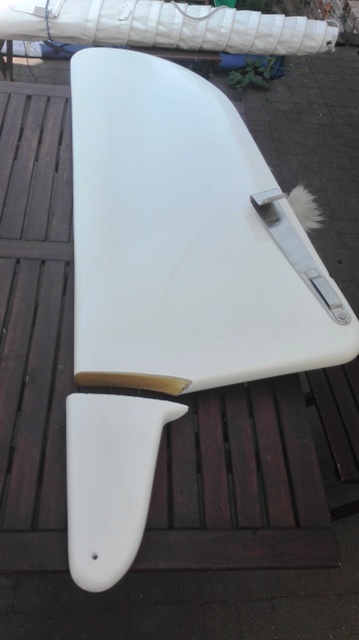

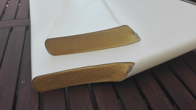

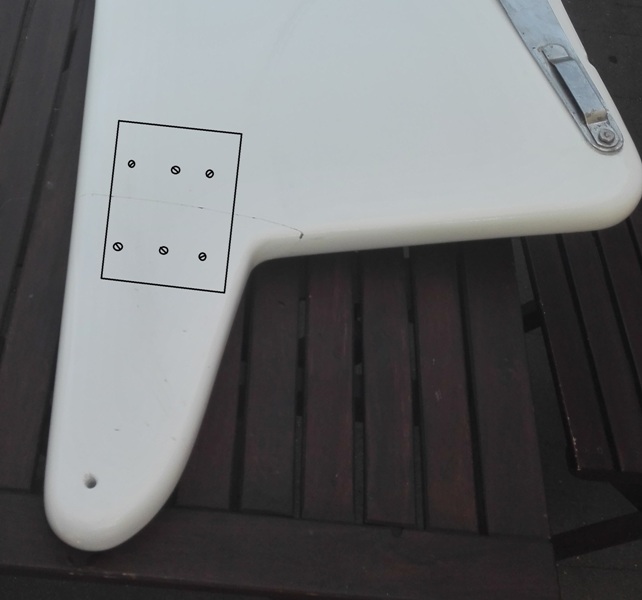

Złamałem miecz podczas próby stawiania łódki (po wywrotce w towarzyskich regatach). Zanim coś wymyślę na dłuższą metę (trudno mi będzie kupić taką oryginalną część zamienną /kilkudziesięcioletnia otwartopokładówka produkcji niemieckiej/, a jeśli tak, to będzie to niewspółmiernie drogo kosztować.
Może więc spróbować to uszkodzenie jakoś sensownie naprawić? Miecz wykonany z twardej pianki w środku jakaś metalowa konstrukcja (wzmacniająca,usztywniająca, wyważająca?) z zatopionych w tworzywie stalowych rurek. Odłamała się górna część służąca jako ramię do podnoszenia i opuszczania miecza (prosta konstrukcja oparta na fale i dwóch knagach).
Pierwsza myśl - skleję elementy żywicą epoksydową i ewentualnie wzmocnię przez dodanie np dwóch cienkich blaszek i skręcenie. Nie ma tam niestety wiele miejsca (w skrzynce mieczowej) na zbytnie pogrubienie płetwy mieczowej. Rozważam jeszcze - zamiast blaszek -oblaminowanie pękniecia (mata/tkanina + żywica).
Co o tym myślicie, ewentualnie jakie są Wasze pomysły na taką naprawę?
Bardzo proszę o pomoc.
Komentarz: mata/tkanina+ żywica na całym obwodzie
4.jpg [ 74.79 KiB | Przeglądane 3562 razy ]
Komentarz: blaszki z nierdzewki + śruby/nity
3.jpg [ 61.87 KiB | Przeglądane 3562 razy ]
Rozważając naprawę złamania, należy przewidzieć duże ukosowanie, na jakieś +/- 10 cm, na całej szerokości każdej części obu kawałków miecza, w okolicy złamania.
Od strony zaczepu od podnoszenia miecza, który jest nieduży, takie ukosowanie może prowadzić do konieczności znacznej odbudowy tego fragmentu.
Zasada jest następująca - należy wytworzyć łagodne, płynne i szerokie przejście nowego laminatu, od zera do pełnej grubości laminatu na całym przekroju miecza, po to aby przejąć siły jakie tam występuj - przy czym nie wolno miecza pogrubiać, bo nie wejdzie do skrzynki.
Taki sposób łączenia laminatu zapewnia właściwe przeniesienie obciążeń, w odróżnieniu od punktowego przymocowania blaszek łączących paroma nitami.
Napisz może coś więcej o "konstrukcji ze stalowych rurek", bo teoretycznie może się okazać że to, co pokazują zdjęcia, to tylko cienka powłoka zewnętrzna, a część wytrzymałościowa jest niewidoczna; chociaż fotografia na taką ewentualność raczej nie wskazuje.
Niezależnie od tego co napisałem wyżej, warto się zastanowić, czy wykonanie nowego miecza z oblaminowanej sklejki, nie będzie w sumie znacznie prostszym i szybszym rozwiązaniem kłopotu.

Ojej, a z czego ten miecz jest wykonany???
Jakiś MDF/HDF, pianka PU, czy co?

Elementy sklejone. Zrobiłem delikatne ukosowanie brzegów na jakieś 10 cm z każdej strony. W najgrubszym miejscu, grubość warstw żywicy i tkaniny/maty to 3-4 mm. Użyłem zestawu naprawczego Sea-Line. Bardzo przyjemnie mi się nim pracowało, ale ilość tkaniny rowingowej była skromna (jakieś 0,25m2) i dokupiłem jeszcze kawałek maty o gramaturze 300g. Żywicy wystarczyło. Jestem dobrej myśli jeśli chodzi o wytrzymałość. Na razie zamontowałem miecz w stanie takim jak na zdjęciu. Trochę obawiam się tego, że podobno żywica epoksydowa nie jest odporna na promieniowanie UV - cokolwiek to znaczy. Łódka stoi na wózku na trawie pod pokrowcem, więc liczę, że przez te kilka tygodni, nic złego się nie stanie. Nie opłaca mi się w tej chwili kupować, dla tak małego elementu całych puszek podkładu i lakieru. Myślałem pomalować miecz, jak zbierze się jeszcze kilka innych rzeczy do odświeżenia, już w następnym sezonie. Sądzicie, że może to poczekać? Mam wprawdzie gdzieś jeszcze resztkę szpachli uniwersalnej epoksydowej, ale nie wiem czy zaszpachlowanie tego laminatu i pozostawienie tego bez lakieru poliuretanowego, nie będzie gorszym wyjściem.
