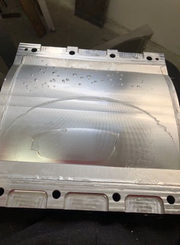

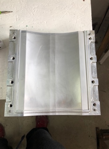

mam chyba dosyć ciekawy temat, zrobiłem formę z alu aby uzyskać płytkę z żywicy epoksydowej o grubości 1,2 mm szerkość 215 mm (kształt profil łuku ). Forma została zaprojektowana ( podeślę fotki ) aby zalać ja grawitacyjnie żywicą, używam GRM i Primson lepokość około 700, podgrzewam formę i żywicę. Jest jeszcze bardziej lepka i też nie wypełnia...i teraz pytanie, czy

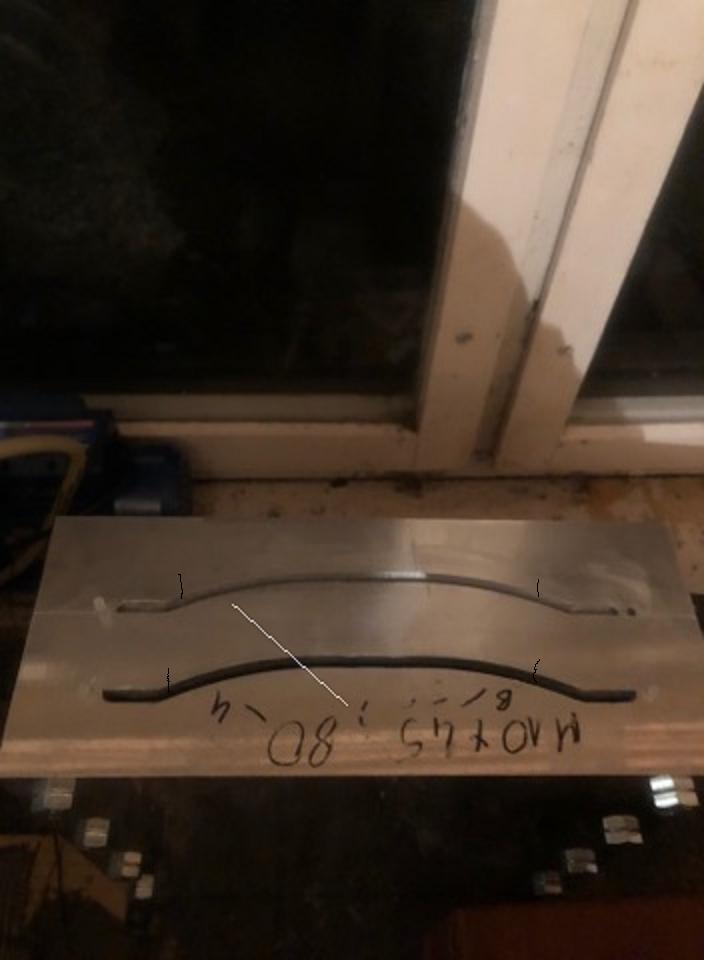

1 przefrezowwać kanaliki które być może trochę pomogą przejść żywicy ( zdjęcie kanaliki )

OPcję kanalików zaznaczyłem na czarno, taki kanalik mógłby mieć 8 mm średnicy
forma alu1.jpg [ 34.23 KiB | Przeglądane 2733 razy ]
Komentarz: tak wychodzi

Komentarz: kanaliki na czarno
kanaliki.jpg [ 36.13 KiB | Przeglądane 2733 razy ]

Każda forma odlewnicza musi mieć odpowiedni wlew materialu i odpowietrzenie (zwykle u góry), a w przypadku laminatów wysysanie powietrza i zasysanie żywicy.

Czy w ogóle forma musi być dwuczęściowa? Tracisz w ten sposób jakąkolwiek kontrolę nad choćby stopniem rozprowadzenia żywicy. Czy nie wystarczy część formy, nadająca zewnętrzny kształt, a reszta np. worek, pompa i zassanie żywicy ze zbiornika?
Druga sprawa to przewodność cieplna aluminium. Czy aby nie utrudnia przebiegu całego procesu? Jeżeli myślisz o produkcji seryjnej, warto szukać rozwiązań jak najmniej uciążliwych na dłuższą metę, przy jednoczesnym zapewnieniu kluczowych parametrów dla powtarzalności procesu. Jednym z nich będzie z pewnością konkretna temperatura żywicy. Co z tego że ją wstępnie podgrzejesz, jeżeli po zalaniu np. niedogrzanej formy, błyskawicznie ostudzisz? Takie nasuwają mi się wątpliwości.
Jeżeli mowa o grawitacyjnym zalaniu tak wąskiej formy jeszcze gęściejszą substancją, wątpię abyś ją szczelnie wypełnił. Według mnie to niewykonalne.
Kompresor się do takich prac nie nadaje. Wyłącznie pompa próżniowa.
