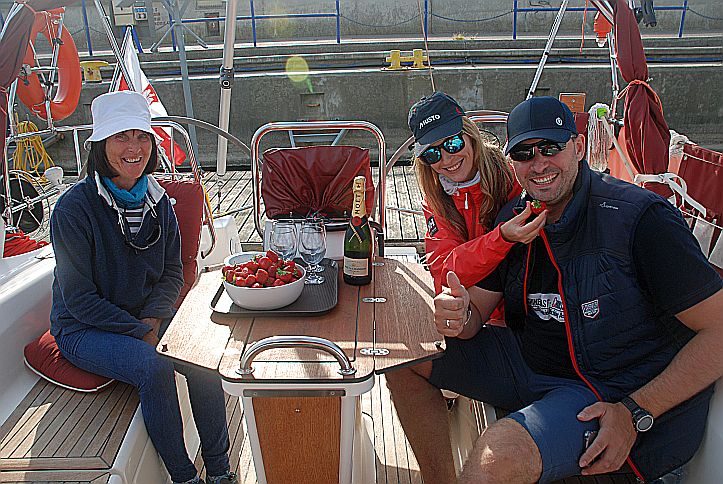

PostNapisane: 22 gru 2019, o 19:09
Posty: 14122
Czy stolik kokpitowy 30 X 70 cm nie jest wystarczająco duży jak na łódkę, którą pływa max 4 osoby ? Może ja niepotrzebnie się zafiksowałem ?
Piotrze - jeżeli będziesz jadł w 4 osoby na takim stoliku obiad to - mając większy stolik w kokpicie, który też oceniam jako "za mały" - powiem, że na obiad będzie za mały :-(
Ale na wieczorne postawienie flaszek i szkła całkowicie moim zdaniem wystarczy.
Także Kolega ma rację:
bartuss1nowy napisał(a):
Pewnie wszystko zależy od tego, ile czego na tym stole będzie stało.
PS - na szampana, kieliszki i truskawki stolik mam OK :rotfl:
Stolik do kokpitu01.jpg [ 184.41 KiB | Przeglądane 6173 razy ]
